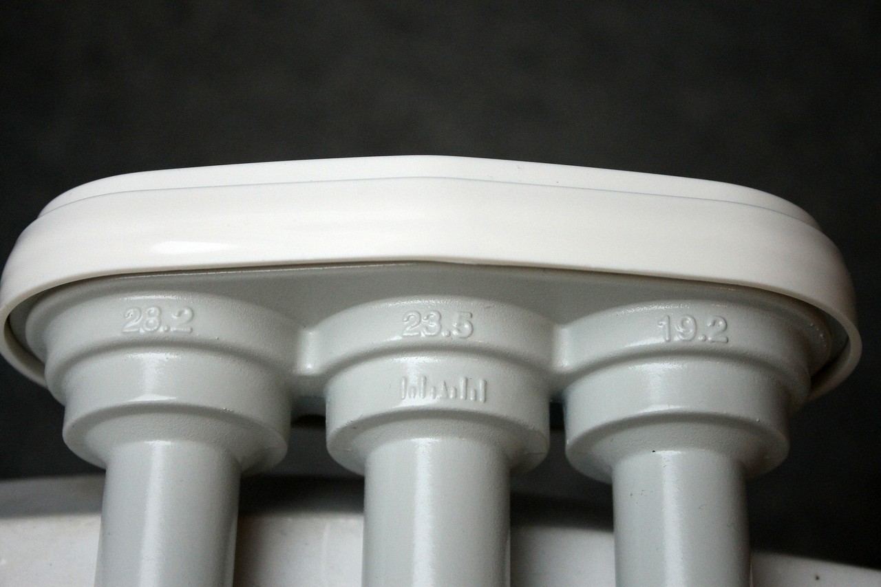

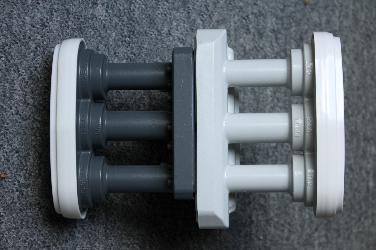

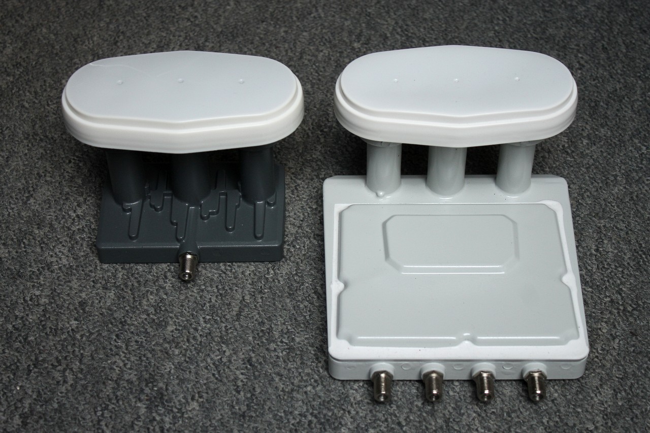

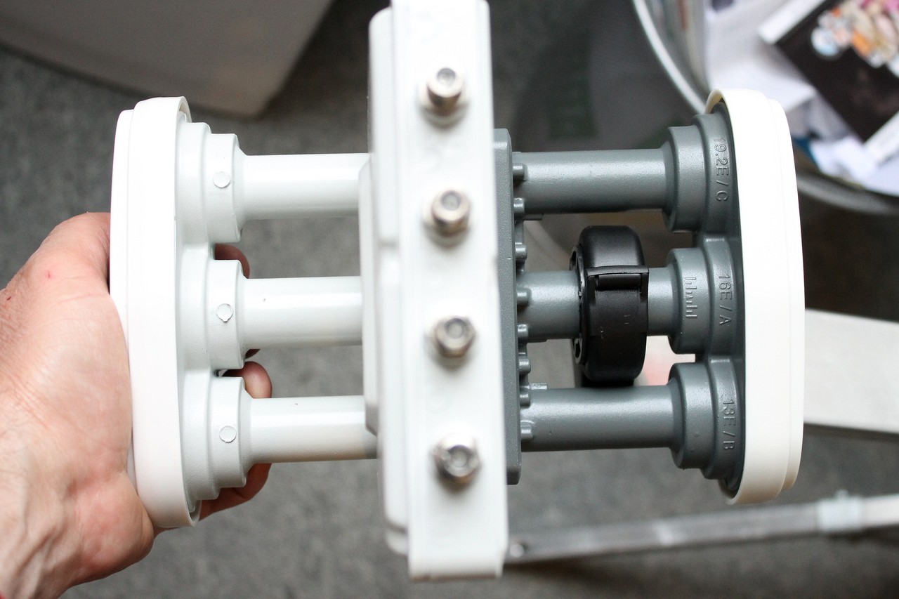

Paar foto's van de Inverto Single triplefeed (23mm LNB 13°E+16°E+19.2°E for 85cm dish)
en de CanalDigitaal versie met 4 aansluitingen.
De Inverto weegt 351 gram en de CanalDigitaal versie 901 gram.

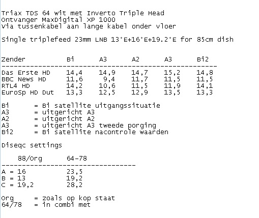

Wat meet resultaten. De eerste en laatste waarden zijn van mijn BiSatellite.
De waarden ertussen van de TBS64 met de Inverto.

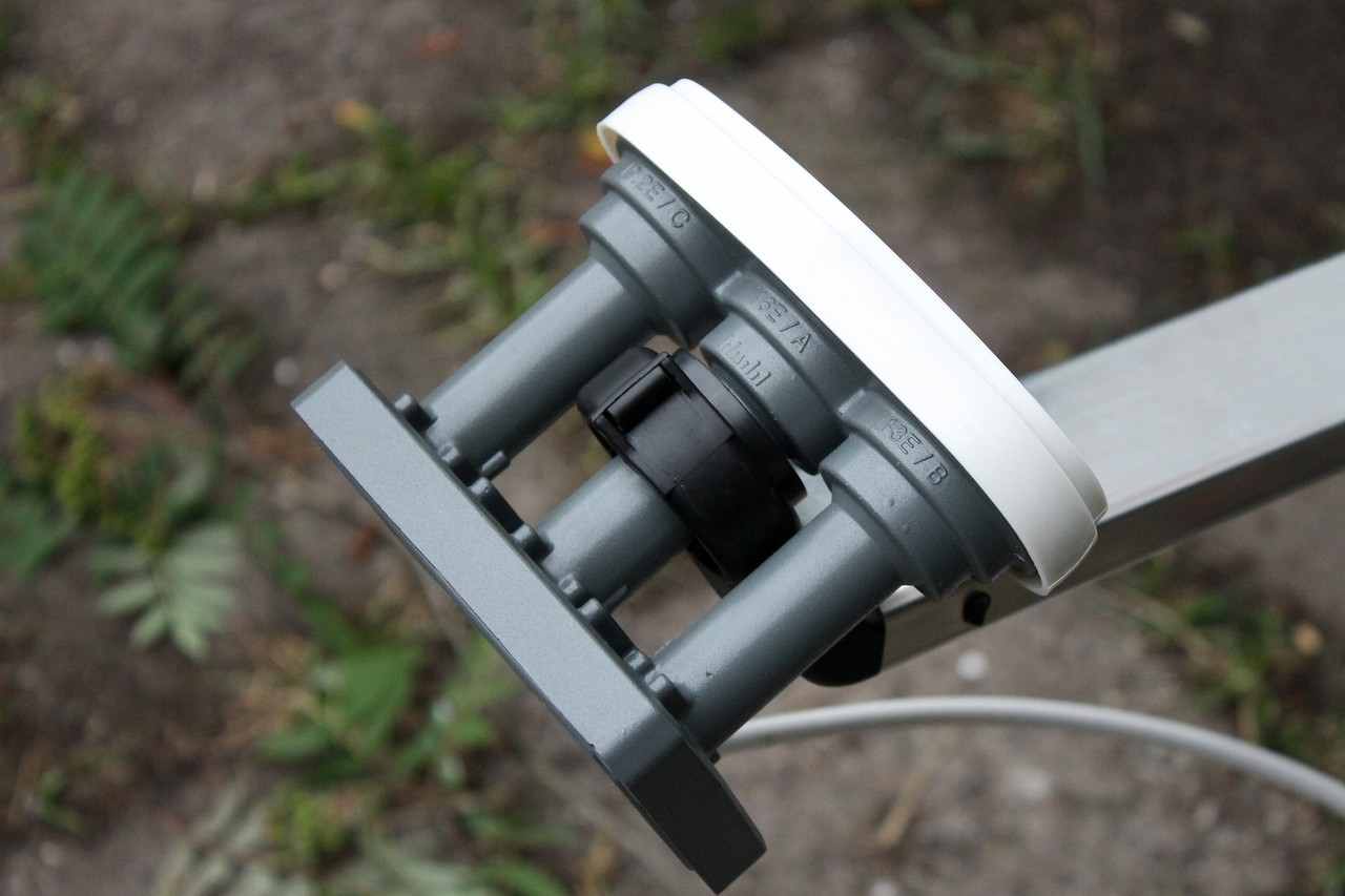

Onderaan staan de Diseqc instellingen (deze staan ook op de kop als ABC).

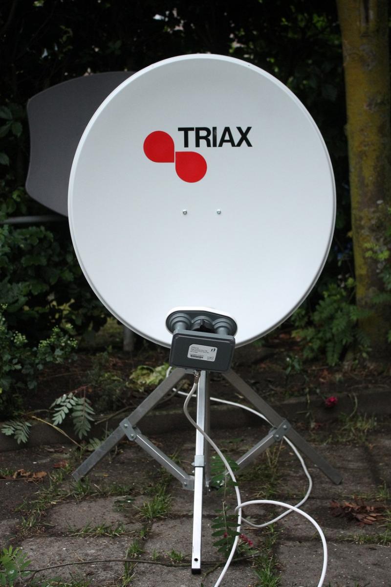

Conclusie na korte meting op een statiefje (niet perse waterpas) is dat
de Astra1 sterk doorkomt, de Astra3 via wat fijntuning prima resultaten kan geven
maar dat de Astra2 wat achterblijft.
aangepast door Snoopy
De Inverto kop is mooi licht en niet duur.
Met wat fijntuning is er zeker qua Astra3 wat meer uit te halen en zoals gezegd,
die standaard stond waarschijnlijk niet waterpas. Heb aandacht besteed aan
de skew en elevatie. Weer was flink bewolkt en somber, bijna regenachtig.
Van de week eens testen met de TDS78.
