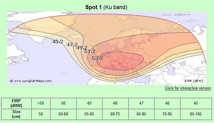

Kloppen de afstem gegevens, hier in Zweden wordt het kanaal niet gevonden. Zweedse zenders met goed signaal genoeg maar geen NON RK fta. Ik heb hier een Technisat-schotel 45cm, is wellicht te klein.
In Siddeburen was een bok die machtsverhief en worteltrok. Die bok heeft onlangs onverschrokken de wortel uit zichzelf getrokken, waarna hij zonder ongerief zich weer in het kwadraat verhief. Maar 't feit waardoor hij voort zal leven is, dat hij achteraf nog even de massa die hem huldigde met vijf vermenigvuldigde.
Ja , de gegevens zijn correct , enkel aan toevoegen : rolloff : 0,20 pilot ON
Zit op de Intelsat 10-02 op 1°W in de spot 1 beam.
Een 45 cm voor Zweden zal niet volstaan , maar met een 60 à 70 cm schotel wel.
