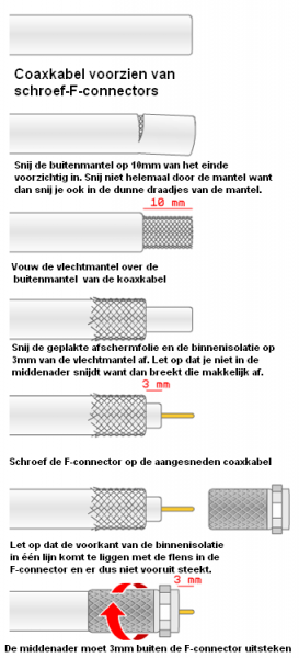

Ja, de F-connector zitten allemaal goed, Kan me trouwens niet bedenken dat dit de oorzaak is dat TV noord gecodeerd blijft op de ontvanger en de tv heb wel doorgeeft.
Met vriendelijk groet,
Rene
Je schrijft toch dat je geen signaal hebt. Dat zou op een slechte verbinding kunnen duiden van de F-connector als je die overzet van het ene naar het andere apparaat.
aangepast door Sprietje

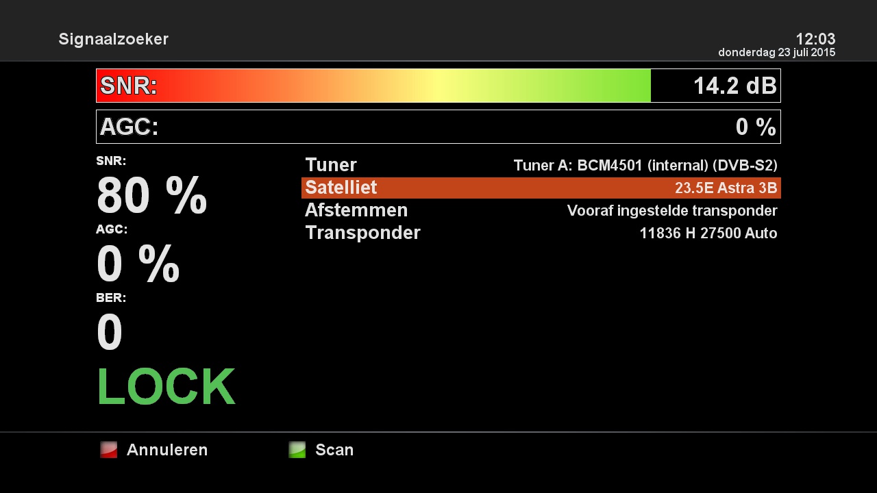

Mijn sat ontvanger zegt op Tv noord dat ik geen signaal heb, terwijl Noe tv op Astra 3 het gewoon doet, en als ik de coax in de tv steekt doet Tv Noord en Omroep Friesland het wel.

Dat ik tv noord niet op mijn ontvanger krijg, kan dat zijn door het Mpeg4 signaal wat mijn ontvanger niet kan omzetten?

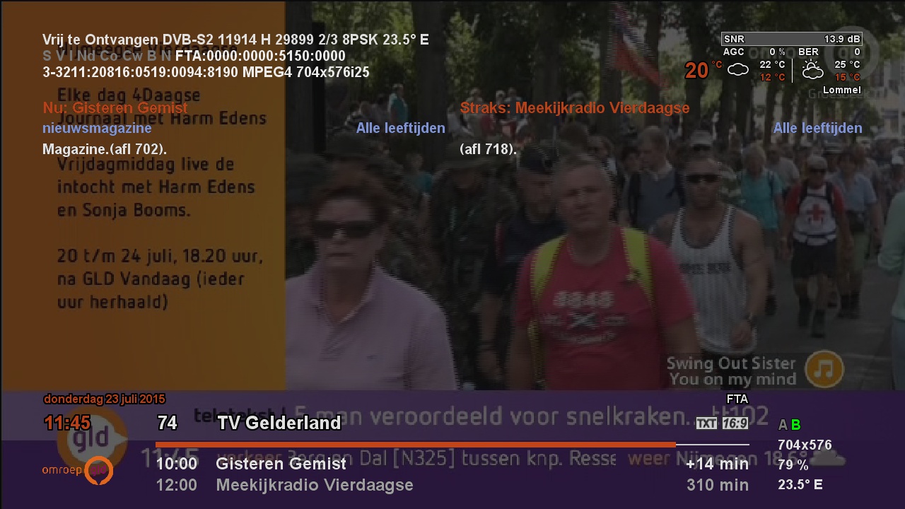

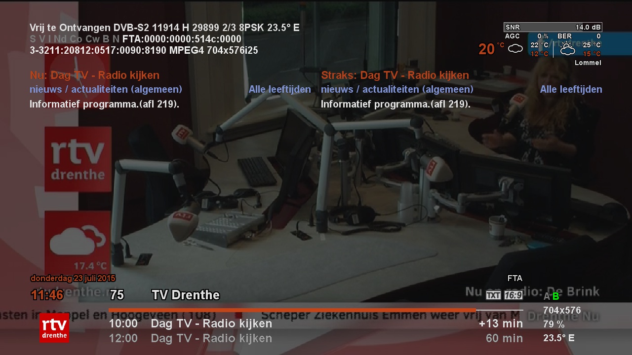

en heb je de juiste frequentie wel ingegegeven En de juiste diseqc instelling
want die zou toch moeten werken
en jou tv die heeft ook sat verbinding ?
aangepast door smetje limb.BE
Dreambox. 2X 900UHD   4x twin lnb 1x bosat 1.50m .Dreambox 7020hd v2 Dreambox 800 Dreambox 8000  Dreambox 800se
Dreambox 2X 500HD   Sab unix triple    Xsarius Galaxy 4K gigablue trio Gigablue HD Quad Plus  Zgemma H7 Cabel en Sat
Mijn Tv een sat ontvanger aanboort vandaar dat ik daar wel Tv noord en omroep Friesland krijg zoals ik eerder vermelden. Diseqc staan goed maar die is momenteel niet aangesloten coax zit rechtstreeks op lnb en ontvanger. Frequentie van 11914 klopt alleen bij H 2700. Ik heb geen frequentie ingegeven, ik heb een auto scan laten uitvoeren.
