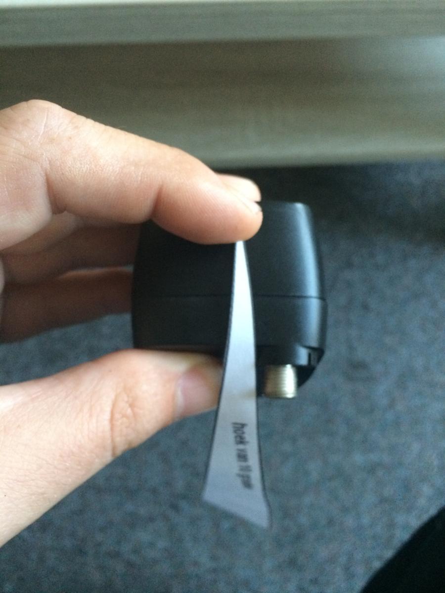

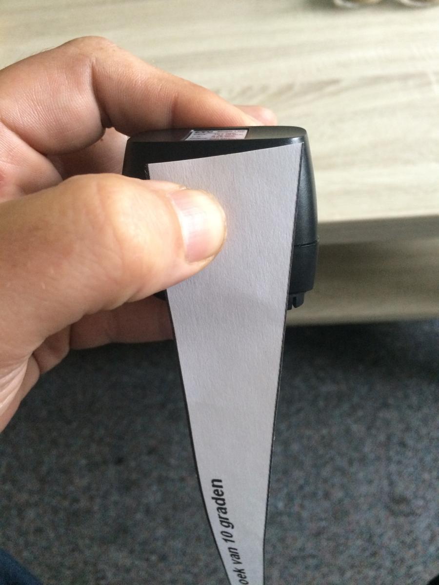

Oke dat is heldere uitleg, dan trek ik me van die streepjes niets aan, ik heb jou mallen uitprint en uitgeknipt hoe moet ik ze nu gaat plakken op de lnb ? er zit tussen de strepen die je tekent een verschil met voor en achter
Met vriendelijk groet,
Rene
Dankjewel voor het plaatje, dan is mijn vorige post overbodig alleen heb ik wel een kleine achterkant van de lnb waar niet de hele mal op past.
Rene
Ja, zo kan het. Makkelijker is het driehoekje om te draaien. Dan kun je de bovenzijde ook als referentie gebruiken om hem goed op de lnb te plakken met een pritstift.
