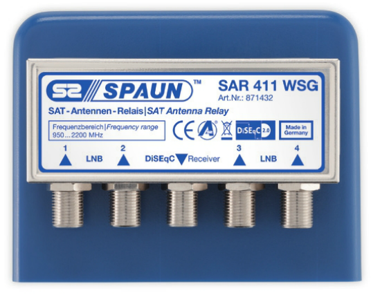

heb een vreemd probleem met de volgende installatie
3 lnb’s astra 1 astra 3 en hotbird. waar achter 3 Diseqc switchen van het merk SAB type GD-41E
er zijn nu nog maar twee ontvangers op aangesloten te weten een M7 en een Sradix HS-411CXCI.
op de M7 boven werkt alles prima.
Op de Sradix HS-411CXCI ontvanger beneden heb ik problemen.
Als ik mijn satfinder meter aansluit op de kabel klopt alles en heb ik dus beeld op alle drie de satellieten. volgens diseqc astra1 op poort 1 astra 3 op poort 2 en de hotbird op poort 3
als ik de M7 beneden aansluit werkt alles ook goed.
Op de Diseqc switch de volgende volgorde geprobeerd en dan natuurlijk ook de Diseqc instellingen aangepast in de ontvanger.
Diseqc switch die gebruikt worden zijn SAB GD-41E
poort 1 astra 1 > oke
poort 2 astra 3 > oke
poort 3 hotbrid > geen signaal
poort 4 hotbird > geen signaal
poort 1 hotbird > oke
poort 2 astra 1 > geen signaal
poort 3 astra 3 > geen signaal
schiet mij maar lek……

Ik heb deze zomer net hetzelfde probleem gehad, bij mij werkten nooit maar 3 diseqc poorten, de vierde , zijnde astra2 , gaf geen signaal. Na heel wat experimenteren, kwam ik tot dezelfde conclusie, oude diseqc terug aangesloten en probleem weg. De nieuwe is terug ingeleverd bij satshop en geld terug.
toch zat het probleem in de Sab GD41-E switchen. die zijn nu vervangen door de Spaun Sar 411 en alles werkt nu perfect.
dus ja....
