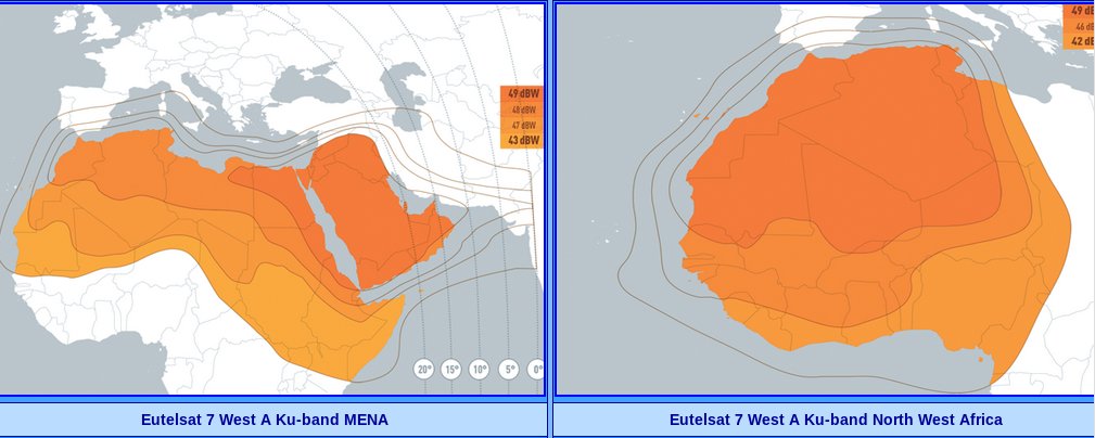

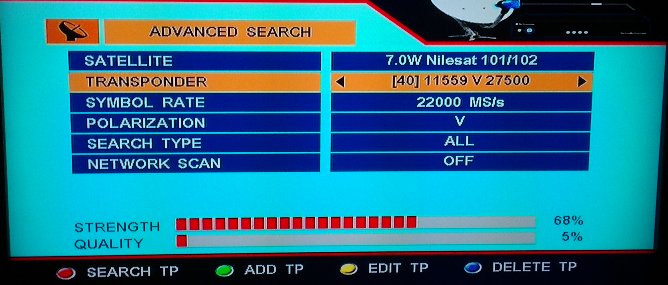

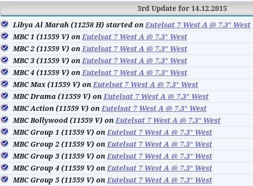

Op Flysat las ik dat MBC weer terug was naar 7 west alleen is deze te ontvangen op de
NW Africabeem. Als je de footprint bekijkt zou dit geen probleem moeten geven, maar
vooralsnog is dit signaal hier nog net niet te ontvangen..

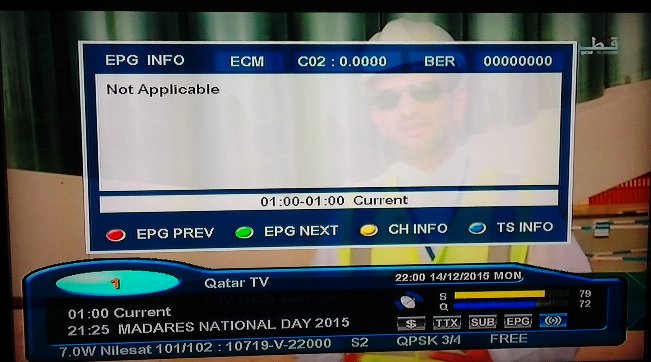

Te vergelijking heb ik even het signaal van Eutelsat 7 W Qatar tv gepost die de linker footprint op de foto heeft.
MBC wordt erg veel naar gekeken, voorlopig is in deze regio MBC nog op badr 26 Oost te ontvangen.

Als ik de footprint bekijk is-ie hier totaal niet te ontvangen, dus waarom zou het geen probleem moeten geven?
Dat de MENA beam hier te ontvangen is, is al uitzonderlijk maar hoeft dan niet noodzakelijkerwijze voor alle beams te gelden.
We zijn nooit weggeweest van 7° west. Alleen inderdaad nu nieuw via de Africa N-W beam.
MBC Max SD is niet meer via BADR te ontvangen in W.Europa.

Dat is Eutelsat 7 West A MENA Beam.

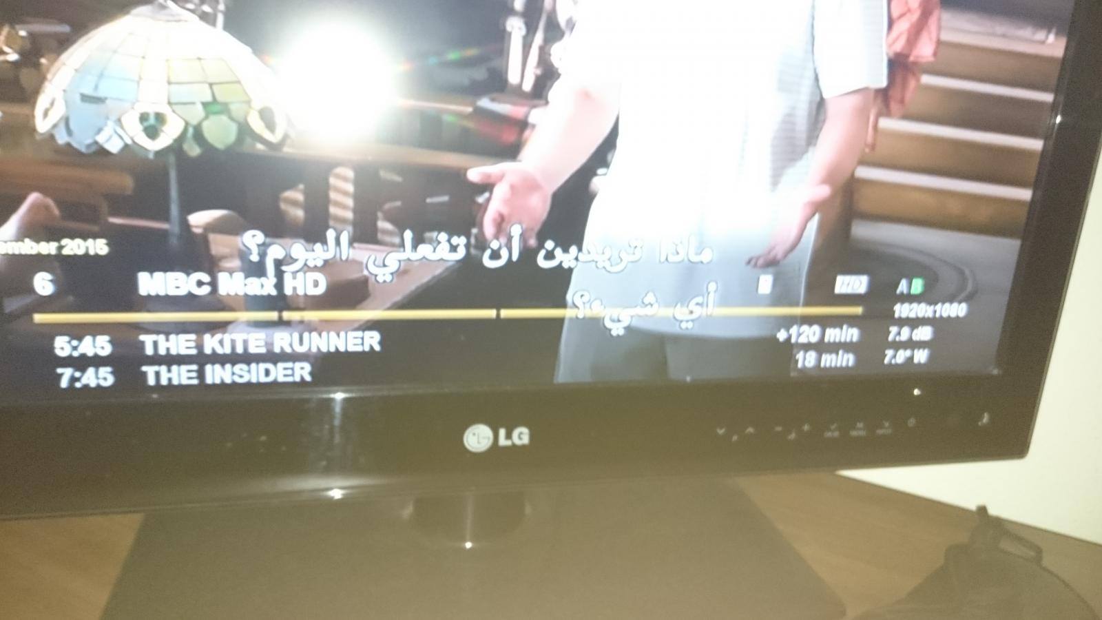

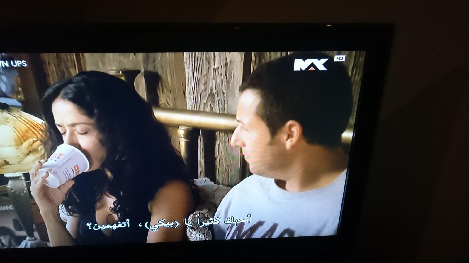

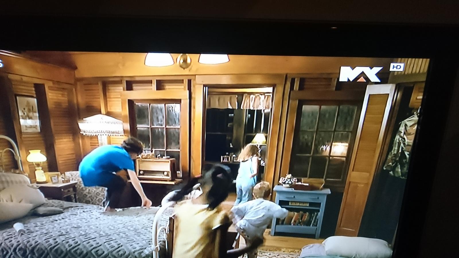

Beste Hass,
laat dan eens een plaatje zien. met daar in de zender resolutie, zodat wij ook kunnen zien dat het een echt HD is.
want ik heb hem nooit kunnen pakken.
want het lijkt mij een beetje sterk dat jij die in NL kunt pakken.
laat dan eens MBC Max HD zien met resolutie.
