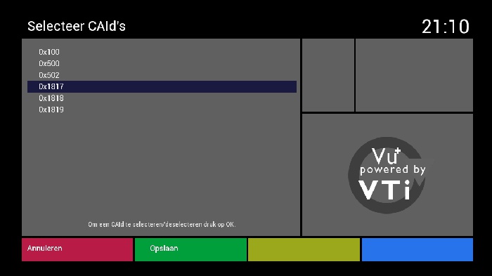

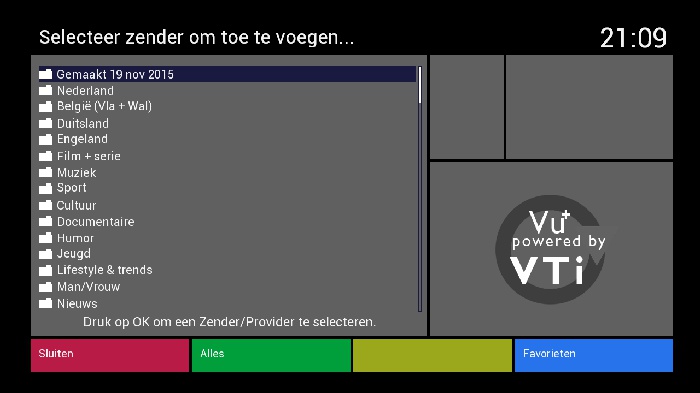

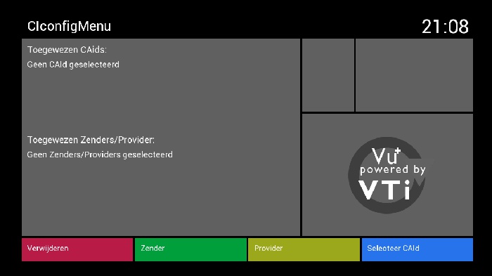

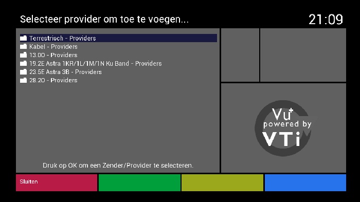

Maar ik vraag me af, wie weet meer, of je in foto die je ziet, misschien voorkeuze's kan maken, welke zender met welke module moet gedecodeerd worden, zodat het beter werkt. die optie heb je in VTI, maar nog nooit gezien in pli 4.X, toen ik ermee werkte.
je kan providers,zenders en caid toevoegen. Misschien een domme vraag, omdat er misschien wel een wiki of faq ervan bestaat, maar niet bestudeerd, wegens het krijgen van oud materiaal, waar ik mee bezig ben.

Ik heb wat zitten spelen, met die interface taken.
Na wat blauwe scherms, na de testen, kon ik het voor elkaar krijgen, om bij de rode TVV module in te stellen, bij wijze van test, enkel bvb vtm,vier,2be in zijn lijst te krijgen.
En warempel, enkel deze 4 zenders werden door de module gedecodeerd.
Ging ik naar de film1 kanalen en andere Nederlandse stations, waren die gewoon gedecodeerd.
De nieuwe tvv module bleek zich niks aan te trekken van deze zenders (gaf dus ook niet aan, dat ik geen abonnement had op die zender). Ik zou vermoeden dat gans M7 benelux dezelfde module zal gebruiken, met een ander type geïntegreerde smartcard.
Je kan er dus van uitgaan, als je,je geduld neemt, en alle zenders in de takenlijst steekt van de m7 module die je met je abonnement neemt, je ontvanger bij het afstemmen van deze zender deze module neemt. ga je naar andere cd zenders wordt de neotion module niet aangesproken, en neemt die onmiddellijk de witte ci.
Ik kon in eerste instantie ook zenders toewijzen aan de witte module, maar daarna kreeg ik crashlogs, en nu ga ik richting mijn 2 meter bak. Maar VTI zou je denken, dat zij meer bezig zijn met modules, dan anderen. en dat is wel handig, als meer en meer aanbieders naar de verplichte module gaan, maar zal een tijdrovend werk zijn, tenzij ze een programma maken, waarmee ze met computer aan te duiden zijn.
