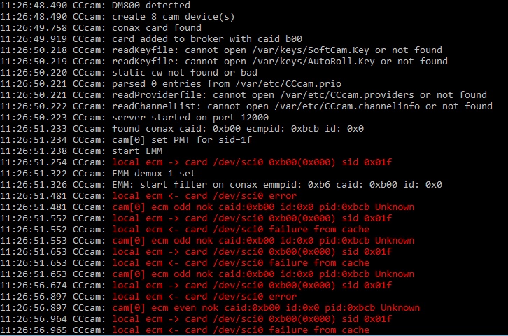

Zoals de titel het al aangeeft werkt mijn Digitenne kaart niet onder CCcam.
Voor de info mijn hard en software!
Receiver : Dreambox DM-800 HD
Image : Selfmade ergens uit 2011 of 2012...
De softcam die ik er toen ingezet heb is CCcam
Wat is nu het geval, jaren geleden heb ik eens een DVB-T tuner voor deze reciever op de kop getikt en deze werkte prima met de oude Digitenne kaart. Dit was puur en alleen om wat te testen en heb daarna niet meer met DVB-T gekeken. Wat ik nog wel weet is dat ik de ingebakken CCcam gebruikte en dat werkte prima.
Op dit moment kijk ik geen satelliet meer en heb de DVB-T tuner er weer ingezet. Met de wetenschap dat het toen werkte heb ik een abonnement genomen op Digitenne en ....het werkt niet meer!
Ik heb verschillende versies gebruikt maar niets helpt. Als test heb ik een Scam (v3.5.9) in de image gezet en die handmatig gestart en die werkt weer wel. De pech is dat het opstarten van de CCcam gebeurt met de toegevoegde optie -d&. Dit zodat de CCcam altijd herstart werd. Scam kent deze optie niet en wil dus zo niet opstarten, dit moet ik dus handmatig doen.
Maar het probleem wat ik vreemd vind is dat ik 'vroeger' wel beeld had en nu niet.
Nu heb ik een paar vragen.
1. Zijn er wijzigingen aan de kaarten?
2. Moet ik misschien iets toevoegen aan de config bestanden?
(Let op, ik share niet, ook niet hier in huis. Het betreft een enkele ontvanger)
Voor wat meer info heb ik een print-screen gemaakt van de telnet sessie.
Wie kan me op weg helpen?

Welke digitenne kaart heb je (provider)? Ik weet dat alleen de kaarten van KPN werken onder CCcam. Voor de andere aanbieders heb je OScam nodig

Dank jullie wel voor de reacties, nu is me het e.e.a. duidelijker geworden. Ik heb wel Digitenne maar dan van OnlineTV.
Wat mij bevreemd is dat Scam wel werkt. (zonder config) Is d.m.v. een aangepaste config of met cccam.providers en dergelijke niet mogelijk Digitenne van andere providers te bekijken?
Dank voor je tip MoJo, maar ondertussen ben ik eens gaan stoeien met een oudere Oscam versie en het werkt. Omdat ik niets share heb ik weinig configuratie nodig om het aan het lopen te krijgen. De image is al wat ouder maar zeer aangenaam om te gebruiken (zoals gezegd selfmade ergens in 2011...) De oscam versies die er op draaien zijn ook van die tijd en gelukkig had ik deze nog staan op mijn pc. Ter info de versie die ik nu gebruik is OSCam version 1.00-unstable_svn, build #5168
Maar ik zal het zeker vergelijken met de config van Alex1970, finetuning is altijd leuk om te doen :)
