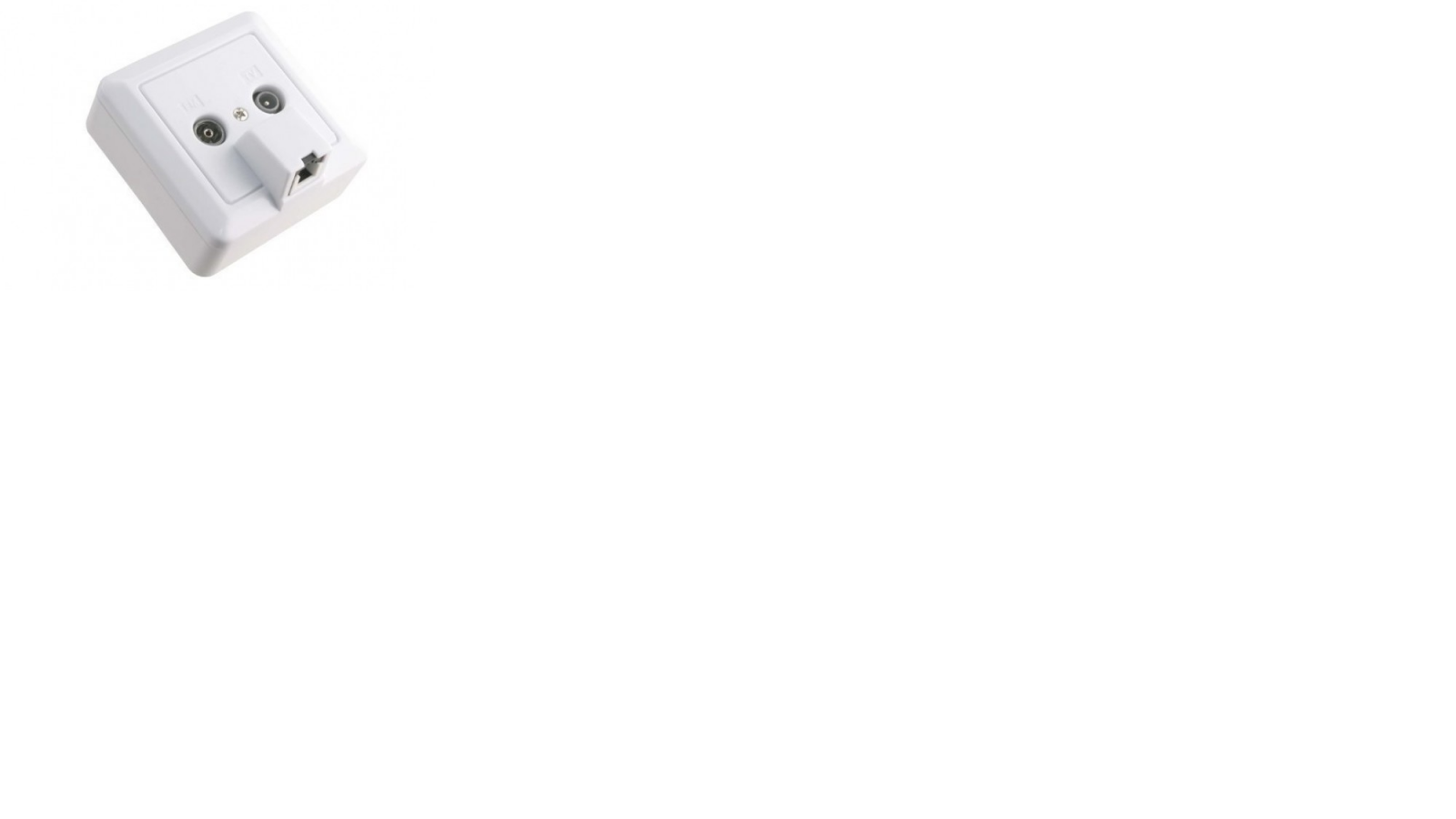

In de muur ligt ook een UTP kabel klaar, onaangesloten. Op diverse Nederlandse sites vind ik opbouwdoosjes terug waar men Coax en UTP combineert. Nergens is er sprake van inbouw, laat staan van inbouw in een NIKO combinatie.

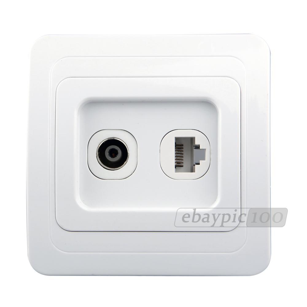

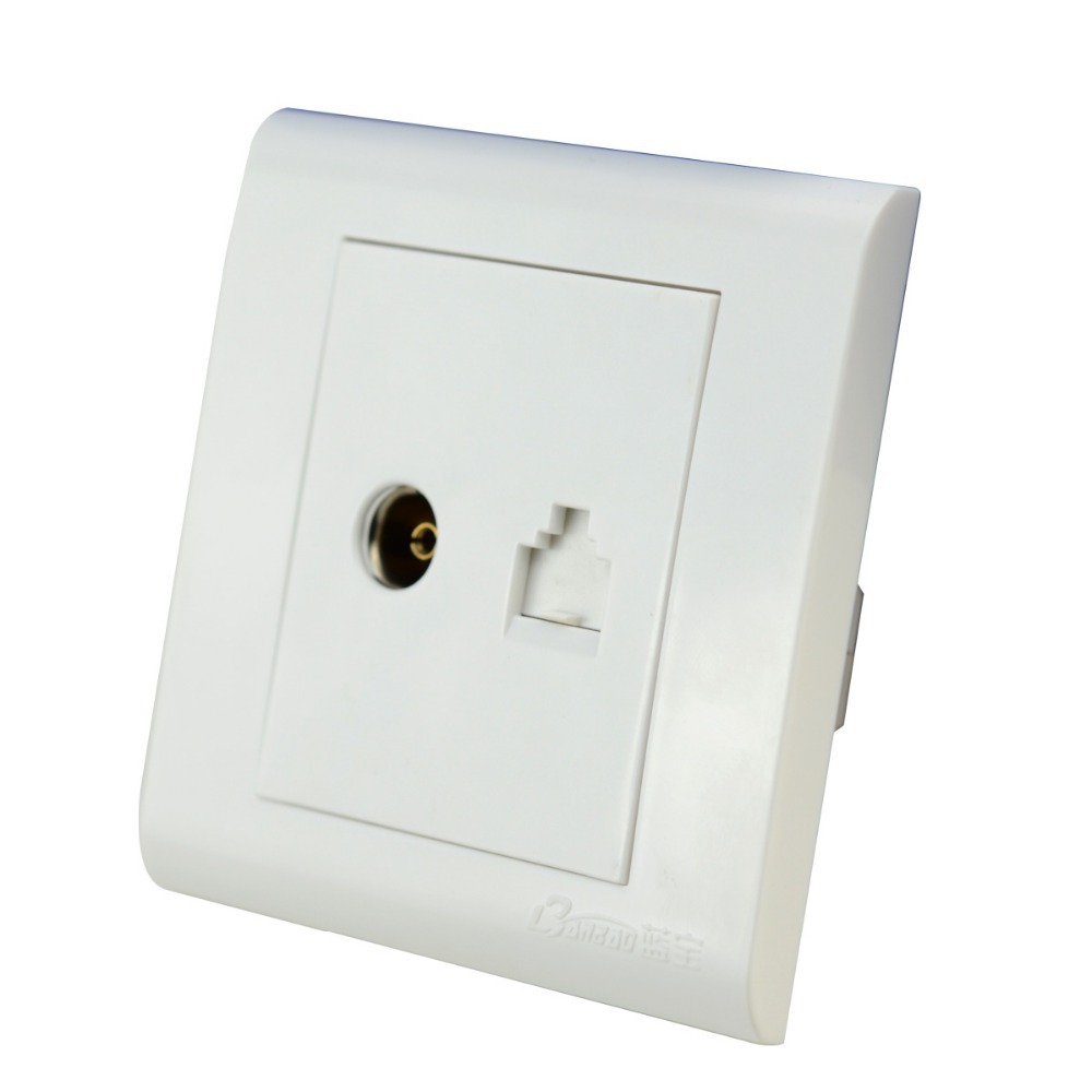

En er zijn zat inbouw setjes te krijgen het werkt nog mooi ook.
Jullie suggesties leveren een stuk meer hits op, maar zoals in het aangegeven andere topic zijn al deze doosjes maar geschikt voor 10Mbit netwerken. Lijkt me nou net iets te beperkt om full-HD te gaan streamen.

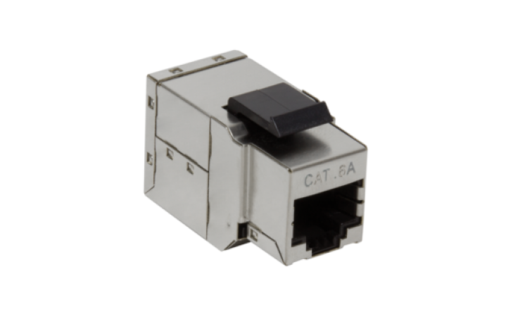

Wel deze in zo een doos achter het afdekplaatje plaatsen.
Gevonden. Blijkbaar kan dit ding ook ingebouwd worden...
