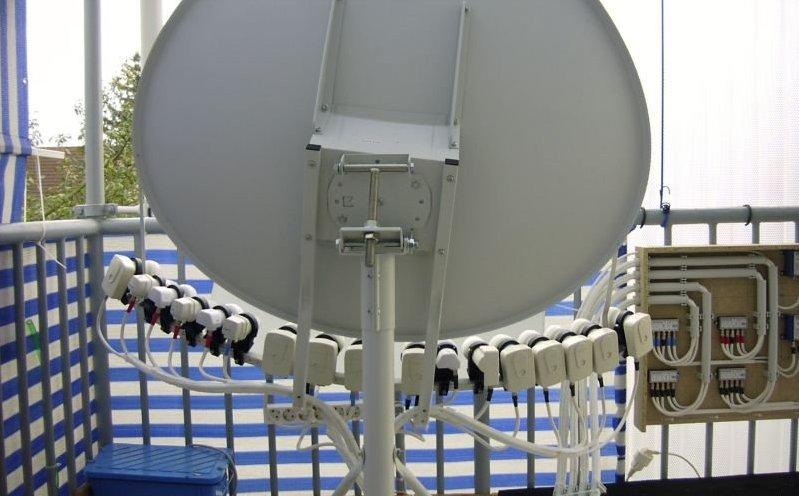

zonder gekheid, die paar meter extra coax { per lnb }  was het natuurlijk wel waard
en met de centerboor door het dakbeschot van een niet geïsoleerd dak is zowat van onschuldig onder de pannen betreffende water overlast
soms denken mensen veel te complex over doorvoeren maken

Toch mooi he zo een T-90!
Ik heb alleen aan elke lnb 2 kabels en aan de Astra 1,2 en 3 4 kabels.
  • Moderator
Een paar minder, 12 stuks.

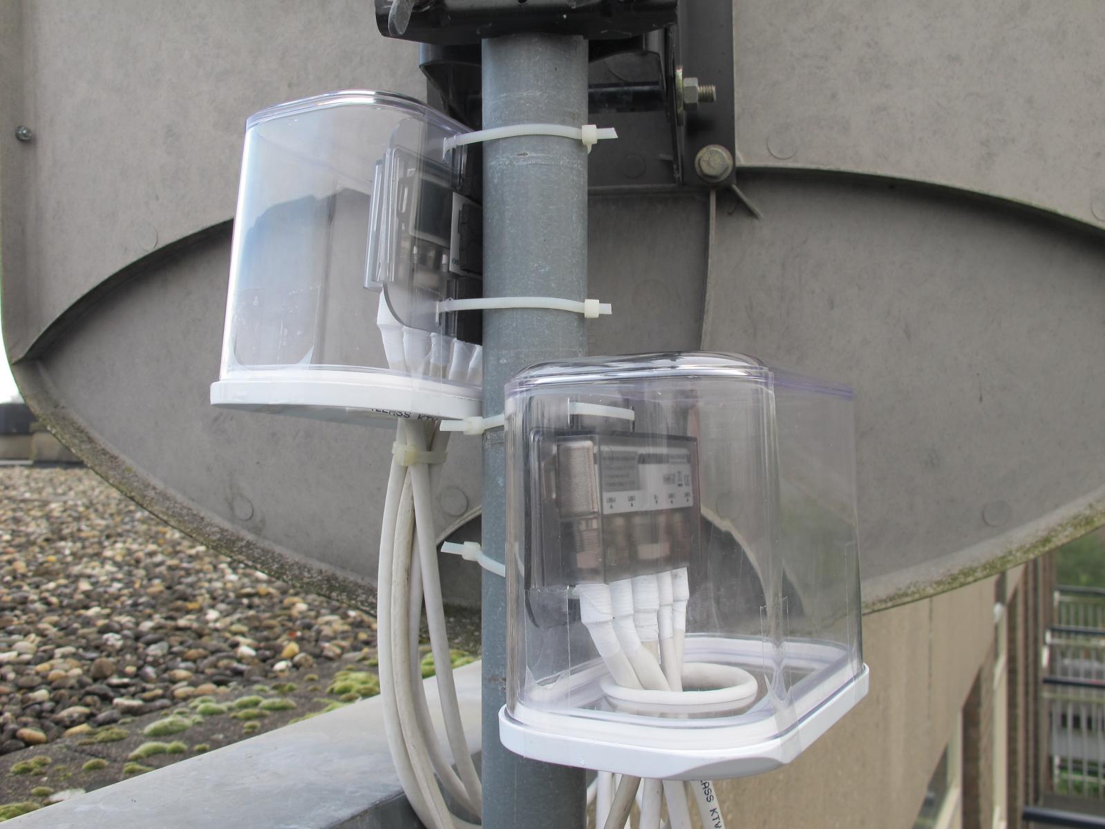

Heb hier ook een 4 weg switches waar de behuizing er zo af kan halen zodat je alleen de print nog hebt.Ik heb de print gereinigd in wasbenzine laten drogen en deze ingespoten met blanke lak dan is de print beter bestand tegen vocht.
Ik heb in oktober 2014 alles aan mijn schotel vervangen
Alles had al meer dan tien jaar in weer en wind gehangen,
zodat de ontvangst wat minder was geworden.post-80532-0-16603200-1458339580_thumb.jpg
Dus heb ik alle kabels, LNB's en switches vervangen.
Het plastic kapje van de Maximum switch stelt eigenlijk weinig voor
en is gewoon veel te klein.
Mijn oplossing zie je op bijgaande foto van mijn schotel.
Twee voorraadbakjes kopen waar de switch ruim in past,
ik kocht ze bij Blokker maar bij Action zag ik ze later ook in het vak staan.
Gaatjes boren op de afstand zoals in de switch en daar tie-ribs doorsteken.
Je maakt een rond gat in het midden van het deksel waar de kabels
doorgaan naar de switch.
Deksel uiteraard naar onderen en ook goed vast maken met tie-ribs voor
de zekerheid ondanks dat het deksel enigszins op de box klemt.
Laat het maar hozen van de regen, de switches hebben er geen last van !

Kijk, zo'n opstelling is best handig. Alleen wat gebeurt er als de tie-rips (door het weer) hun kracht verliezen en breken? Dat was bij mij het geval waarna de boel omgekeerd bungelde, genoeg om er regenwater in te laten komen :)
Mijn installatie staat op de dakkapel, waar ik vorig jaar nog de schotel zelf heb vervangen. De rest staat er al een aantal jaren, en heb ik niet vervangen. Wanneer ik het dak weer eens op ga, zal ik meteen de alle tie-rips goed nalopen.

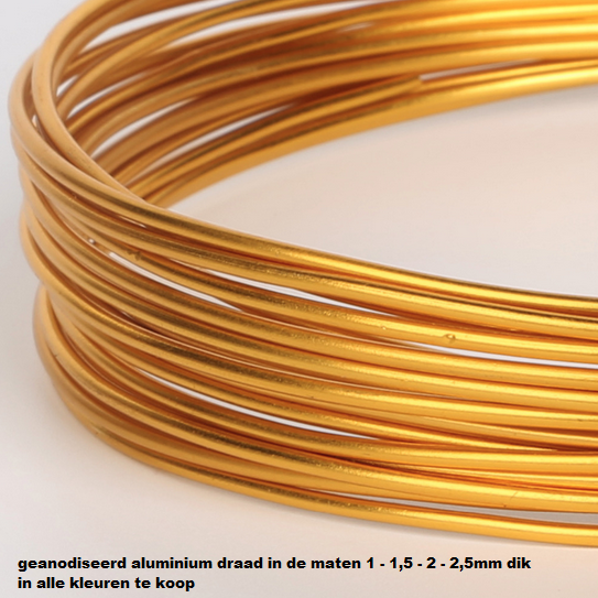

Tiewraps zijn blijkbaar gemaakt van een soort plastic dat onder UV licht afbreekt, electriciteits draad zal wel beter voldoen.
Inderdaad FtoA, hier in Spanje heb ik er ervaring mee. Of ze nu beweren dat de tirewraps wel of niet UV-bestendig zijn, na een paar jaar knappen ze kapot.
Na een tip van een Spanjaard gebruik ik al enkele jaren geanodiseerd aluminium draad van 2,5mm dik.
Heel makkelijk te buigen en niet door de zon te verteren.
