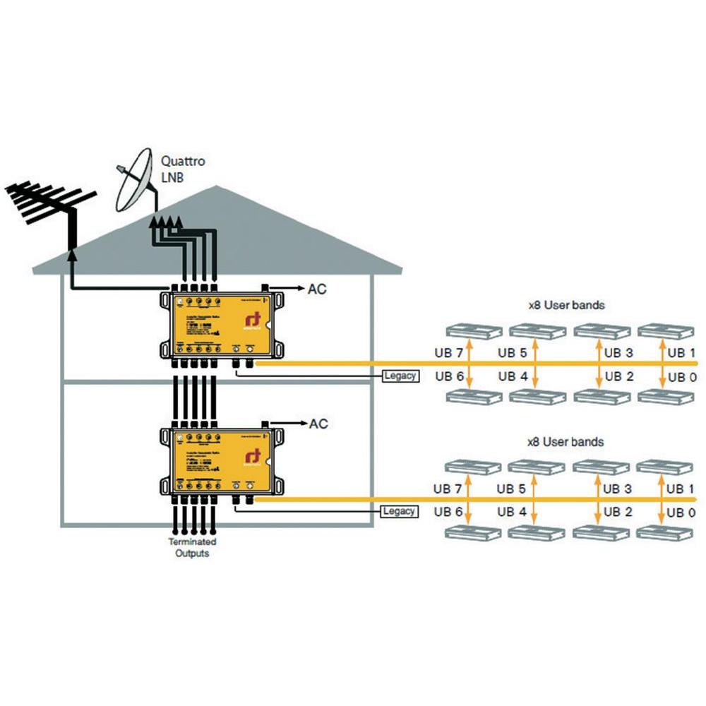

Even ter herinnering ik wil dus twee nieuwe ontvangers aan schaffen. Voor die in de huiskamer dacht ik aan een VU+Solo4k en voor op de slaapkamer een wat eenvoudigere twin tuner. Beide met Canadigitaal kaarten. Nu ik dankzij de reacties iets meer thuis raak in de materie begin ik te twijfelen of VU+Solo4K een zinvolle keuze is voor wat betreft mijn wens om met de twee gezamenlijke ontvangers zo veel mogelijk zenders, (Let wel ik bedoel Canaldigitaal gecodeerde zenders!)  op te kunnen nemen. Hierbij is in acht te nemen dat ik de VU+Solo4K zo aan zou sluiten zoals aanbevolen word via Unicable. Met Unicable kan deze ontvanger 24 zenders (ongecodeerde neem ik aan!) tegelijk op nemen. Maar de restrictie zit er in dat Canaldigitaal niet meer dan 3 of 4 opnames/kijken tegelijk toestaat per kaart. Met andere woorden kan ik met één VU+Solo4K en een VU+Solo2 HD twin gezamelijk meer zenders op nemen als met twee VU+Solo2 HD twin ontvangers? Ofwel maakt het door die restrictie van Canaldigitaal niets uit welke van de twee configuraties ik neem omdat de bottleneck bij de kaarten zit?
Ik schets hierboven de volledige gewenste situatie voor alle duidelijkheid (ook gezien het Unicable verhaal) maar misschien kan de vraag vereenvoudigd worden tot kan een VU+Solo4K meer Canaldigitaal gecodeerde zenders tegelijkertijd opnemen als een VU+Solo2 HD twin?

Verder zou ik graag wat informatie hebben over de transponders of misschien moet ik Kwadranten zeggen van Astra3 met een overzicht van de Nederlandse (Canaldigitaal) zenders.
Als voorbeeld heb ik 2 overzichten bijgevoegd van Astra1 met de Duitse (zender) Kwadranten ofwel Ebenen zoals zij dat noemen.
In zo'n overzicht kun je zien welke zenders in hetzelfde kwadrant zitten. Het aantal tegelijkertijd te kijken/opnemen zenders hangt af of ze wel of niet in hetzelfde kwadrant zitten, ofwel samen in een kwadrant zitten. Vooral als je maar een of twee 'normale' tuners hebt.
In het 1e plaatje (beetje vaag geworden met kopiëren) zie je alle zenders verdeeld over de 4 kwadranten.
In het 2e plaatje zie wat je met een VU+Solo4K met zijn standaard aanwezige 2   FBC tuners tegelijkertijd kan kijken/opnemen. In dit voorbeeld (2e plaatje) 13 HD zenders verdeeld over 3 kwadranten.
Van Astra3 heb ik dat, (ongeveer zoiets als het eerste plaatje en dan met de Nederlandse zenders) nergens kunnen vinden.
