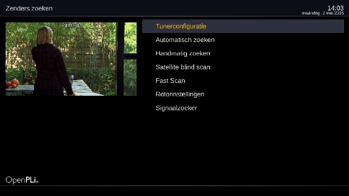

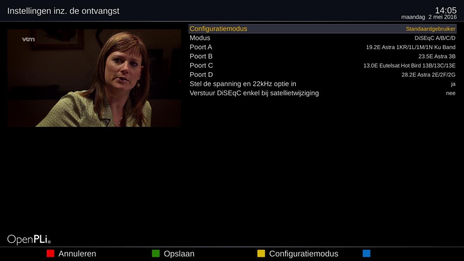

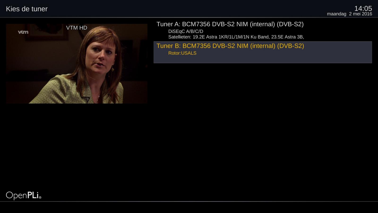

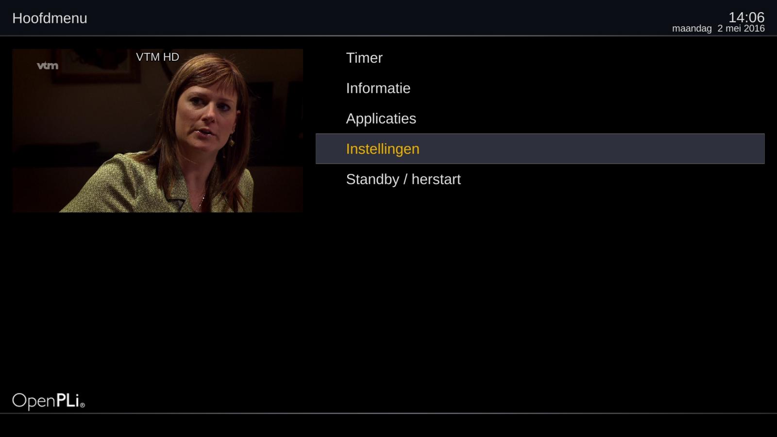

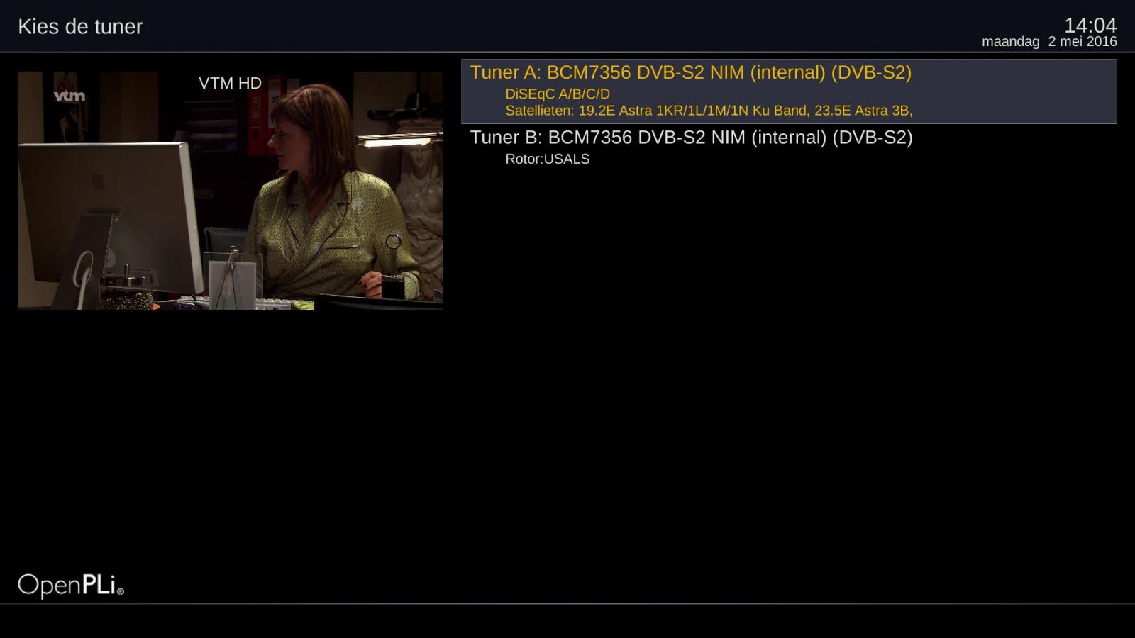

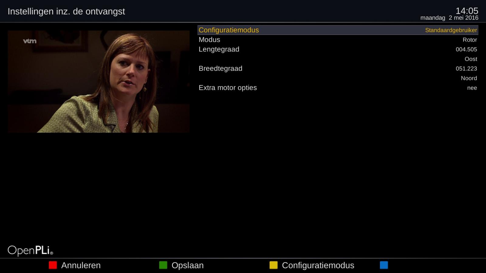

hier heb je een vvorbeeld voor jou instellingen
post-41606-0-01452900-1462190826_thumb.jpgpost-41606-0-52569300-1462190826.jpgpost-41606-0-87602900-1462190826_thumb.jpgpost-41606-0-50779500-1462190827_thumb.jpgpost-41606-0-12192000-1462190828_thumb.jpgpost-41606-0-73060800-1462190828_thumb.jpg

@smetje,
Heb nog even de screeshots bekeken op mijn tablet en kwam tot de conclusie, dat ik deze configuratie ken.
Het gaat nu om Dual tuners.
