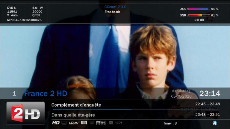

@Smetje, het gaat specifiek om de transponder 11.591/V/22000/ 2/3.
Niet die andere die jij laat zien.
ok zal dadelijk kijken

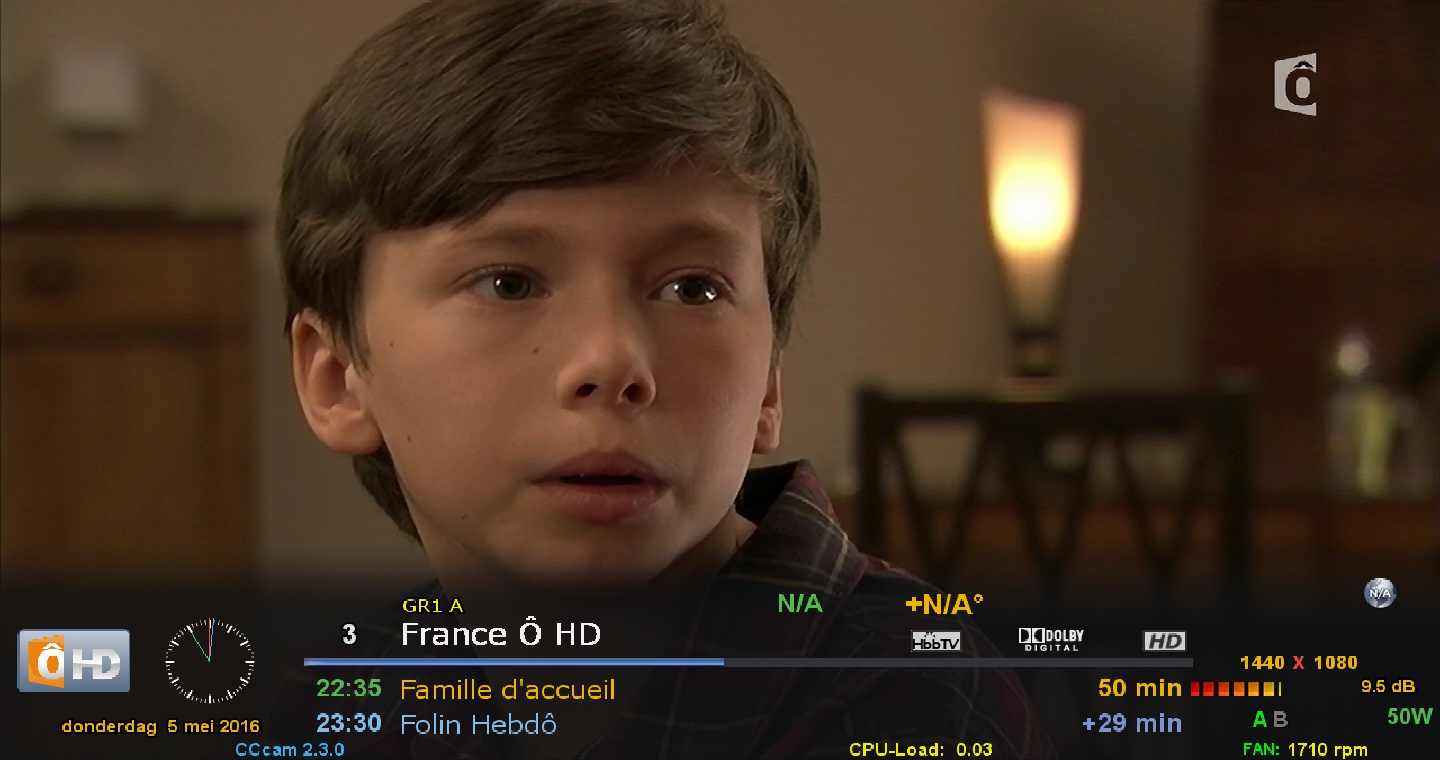

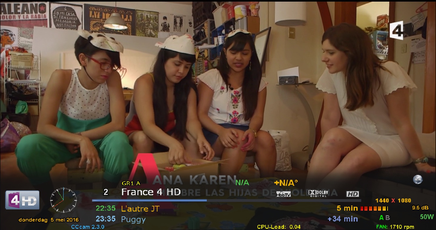

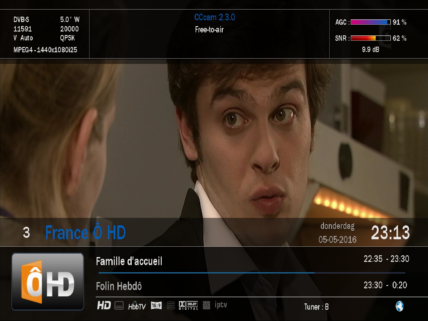

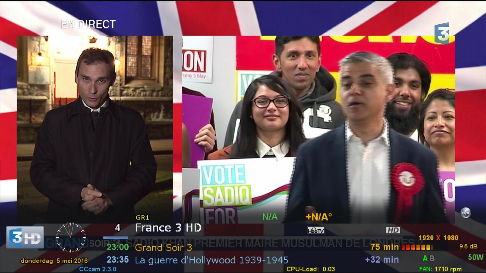

deze bedoel je
nu dreambox 8000
ze doen het alle 4 fta kanalen
aangepast door smetje limb.BE

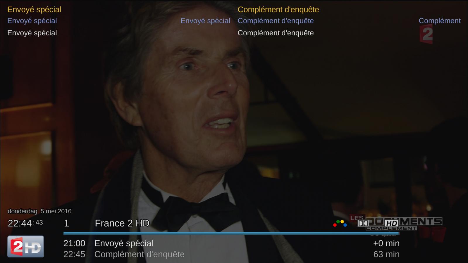

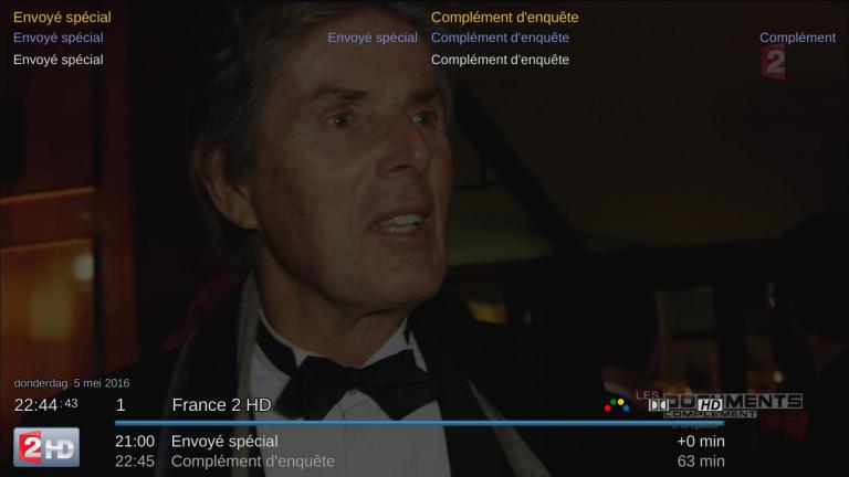

Met geluid?
op de vu+ solo2 gewoon idem beeld en geluid als op de dreambox 8000
Dreambox. 2X 900UHD   4x twin lnb 1x bosat 1.50m .Dreambox 7020hd v2 Dreambox 800 Dreambox 8000  Dreambox 800se
Dreambox 2X 500HD   Sab unix triple    Xsarius Galaxy 4K gigablue trio Gigablue HD Quad Plus  Zgemma H7 Cabel en Sat
Met geluid?
ja op al deze zenders beeld en geluid dream 8000 en vu +solo2
ps ik heb zelfs net mijn dream 8000 volledig geflast met de laatste pli

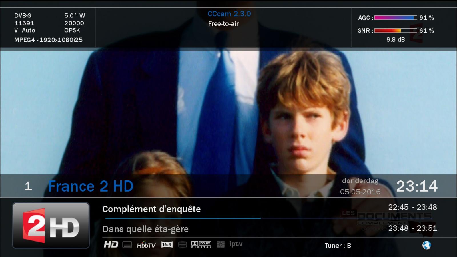

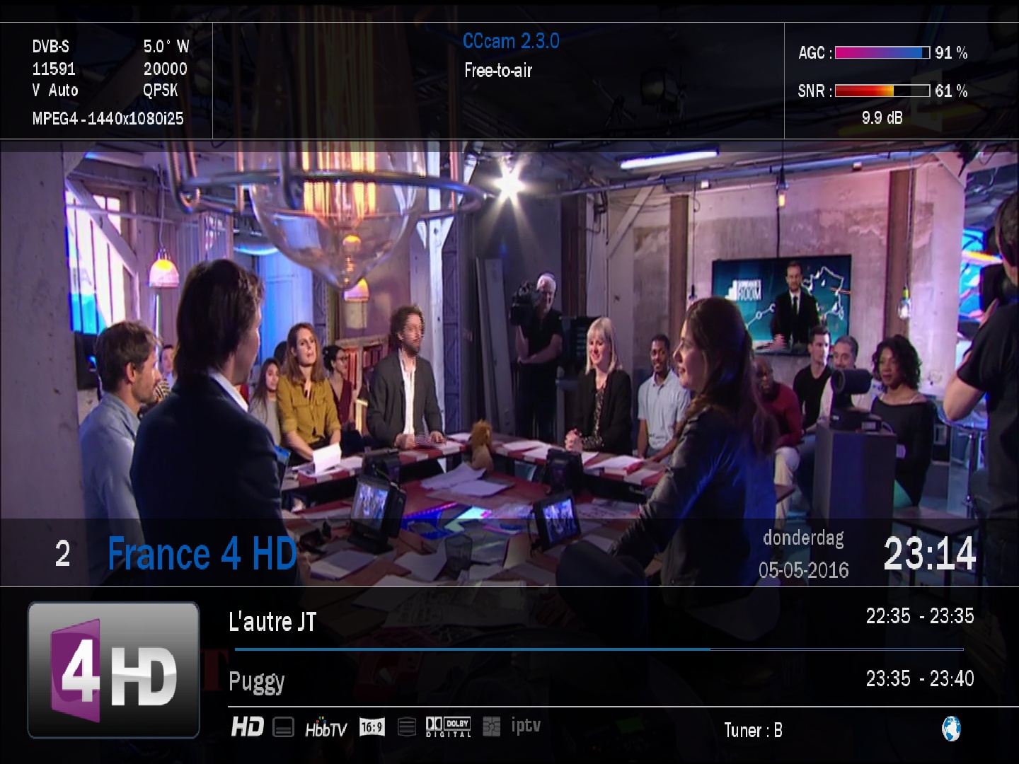

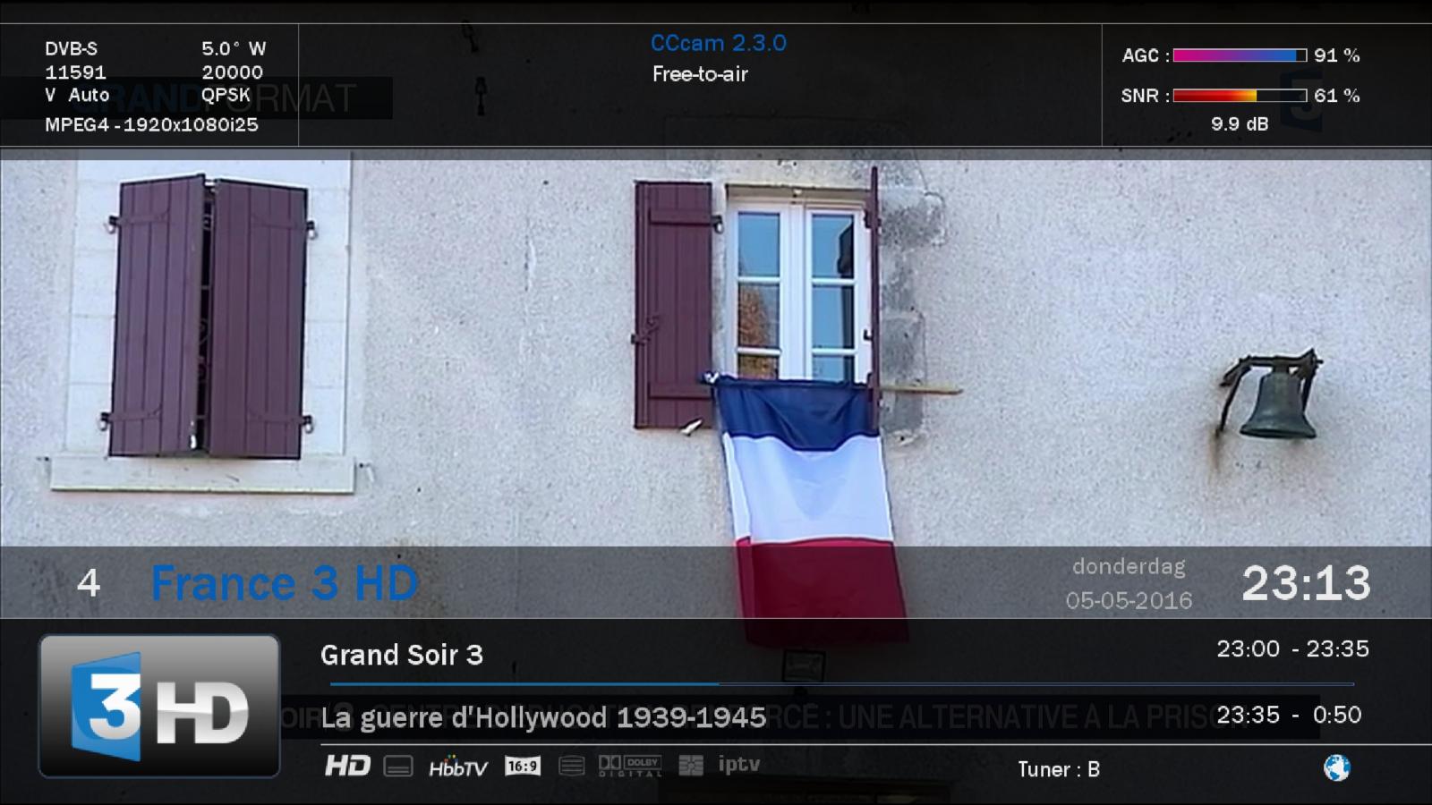

Afgelopen week had ik deels geen geluid op de Dreaambox 800HD SE, maar ik kan dat nu niet meer checken. Hij staat hier niet meer.
Vergelijkbare problematiek op 5 West?
Zit er op een Dreambox ook geluid op transponder 11.591/Verticaal/20.000/ 2/3 op 5 West?
(De Franse publieke zenders in HD. Wellicht dat alleen France 2HD geluid geeft?)

AC3+ audio zal nu ook op een Dreambox met Pli werken. Patch is vandaag (bij de volgende update) toegevoegd.
Dan zal je op de (5°W) France HD zenders (met AC3+) geluid moeten hebben.
