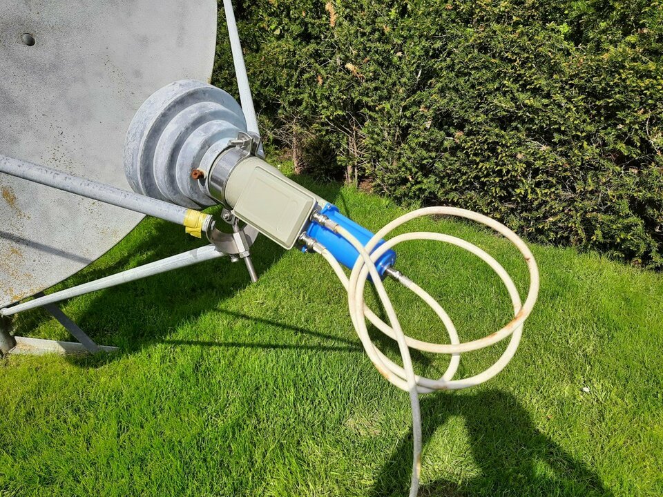

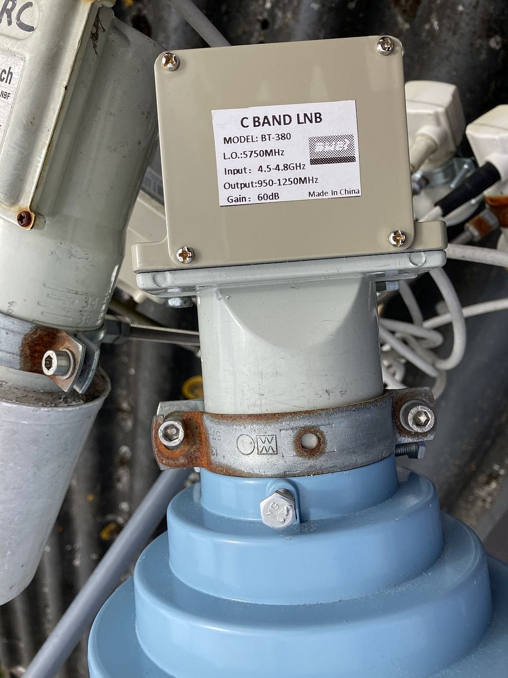

Toevallig vanmorgen n.a.v. het bericht van Alex jouw lnb tevoorschijn gehaald , de schotel naar 40.5ºw gedraaid , gecheckt met de normale C lnb en toen jouw lnb er in gezet en een blindscan gedaan met de LOF op 5750 .
Dus of het signaal op 4581 L is te zwak of de LNB is te doof?
De normale C-band signalen ontvang je wel met 180 cm en de gewone C-band LNB?
aangepast door Alex1970
VU+ Duo
/ Dreambox DM800 / TBS 5925
Op 25-4-2021 om 17:41, trust zei:
Vandaag maar eens verder gepuzzeld , stom , maar niet aan gedacht dat het signaal op 40.5 W circulair is .
Dus een DE plaat er in gestoken , daar zijn geen sleuven voor aangebracht maar Duitsland had markeringen gemaakt .
Om te weten of deze lnb überhaupt werkt , een blindscan gedaan op 20 E .
Daar vond ie 3886 R en 3966 R  , hij ontvangt dus een flink stuk lager dan de input op de sticker maar een geen Horizontale TP's
Het is dus een single polarity lnb , 13 of 18 V maakt geen verschil  wil je de andere polariteit ontvangen moet je de DE plaat 90º verdraaid plaatsen of de lnb gebruiken op een Chapparral polarotor  .
De DE plaat dus verdraaid en op 40.5W een blindscan gedaan , hier kwamen o.a. 3937 L en 3888 L binnen maar helaas geen spoor van 4581 L .
Ook niet met handmatig invoeren .
T.o.v. mijn normale C circ lnbf waarmee ik uiteraard goede ontvangst heb op 40.5 W lag het signaal iets hoger b.v.
norm lnb 3966  13.0 dB   extended lnb  12.7 dB , zoals te zien zit de TRF (trechterfeed) van de extended lnb tegen de beugel aan .
 Hier heb ik geen fijn afstelling aan gedaan . Wss is daar nog wel wat winst te halen .
