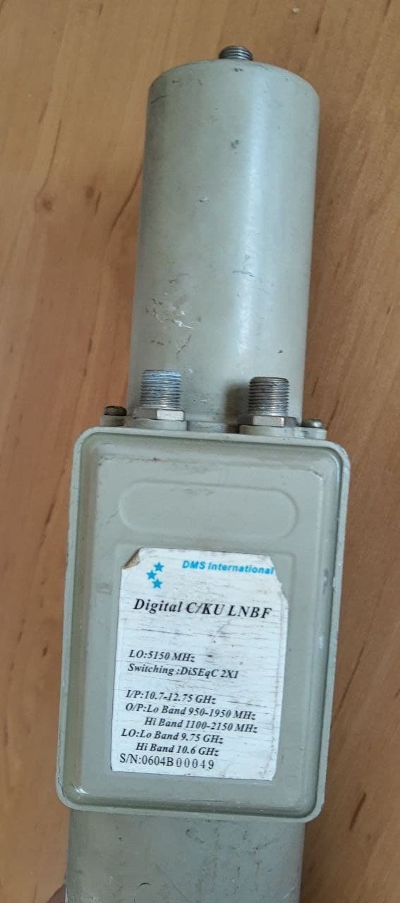

Is het bekend dat die C lnb een ingebouwde switch heeft of is het een twin ?
minpunt van zo’n combi , als je er een DE plaat insteekt , is je ontvangst op Ku een stuk minder
aangepast door trust
Quote
Ja er is een ingebouwde 22KHz switch , een extra switch is dus niet nodig.
Met het DE plaatje erin geeft de Ku-band inderdaad minder resultaat , maar louter voor de hobby zou ik deze even willen testen samen met de C-band.

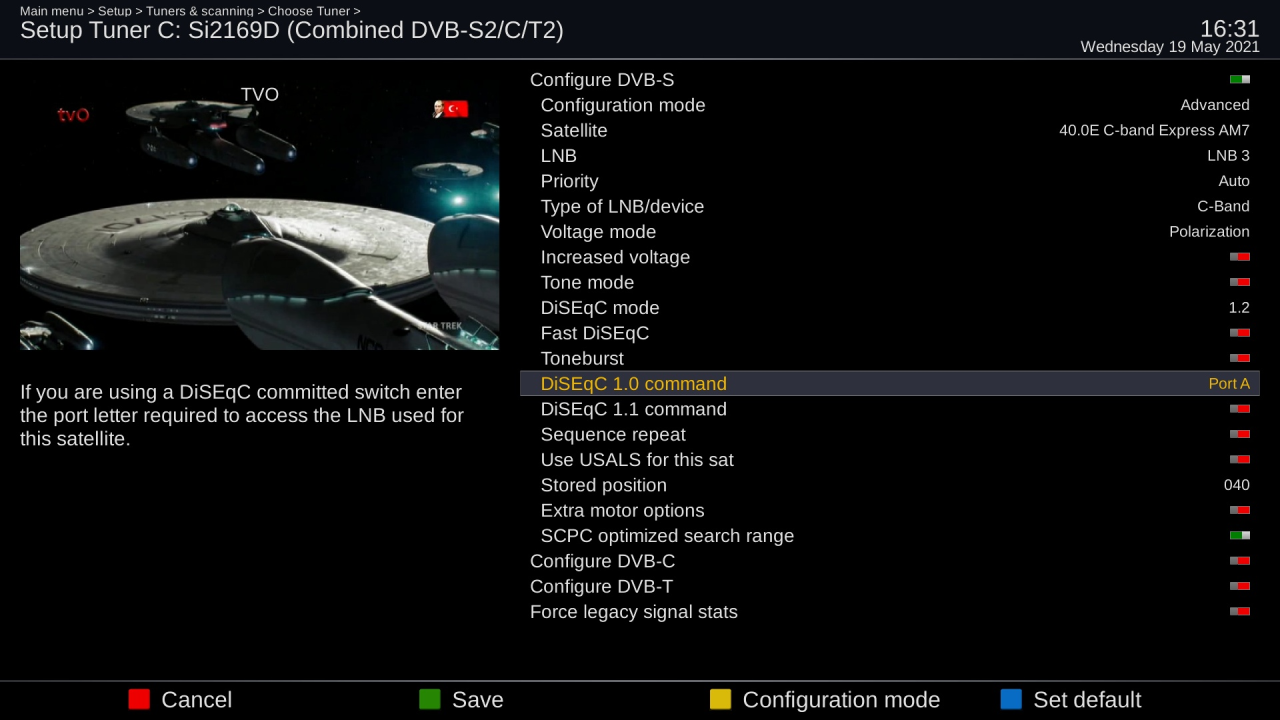

23 uren geleden, Crazy Sat zei:

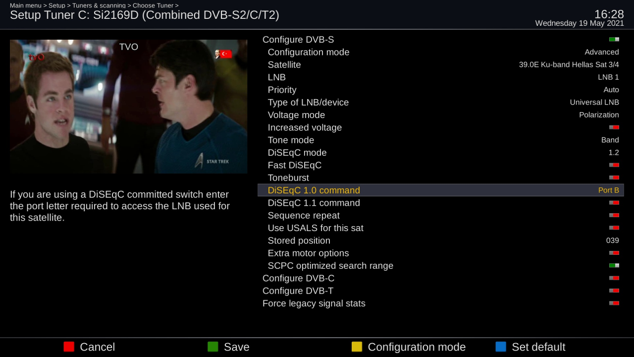

Toeval wil dat ik er hier nog een combo lnb voor ku-band en c-band liggen heb. Heb die even op mijn CM 180 geplaatst , maar hoe configureer ik deze in mijn ontvanger ? Is dit d.m.v. twee poorten bij DiSEqC 1.0 , namelijk de ku-lnb op poort 1 en de c-lnb op poort 2 ? En hij zit dit met de lnb power , ect...
Kan iemand mij verder helpen ? Misschien  @Trust
Voor C-band DiSEqC 1.0 A en voor Ku-band DiSEqC 1.0 B

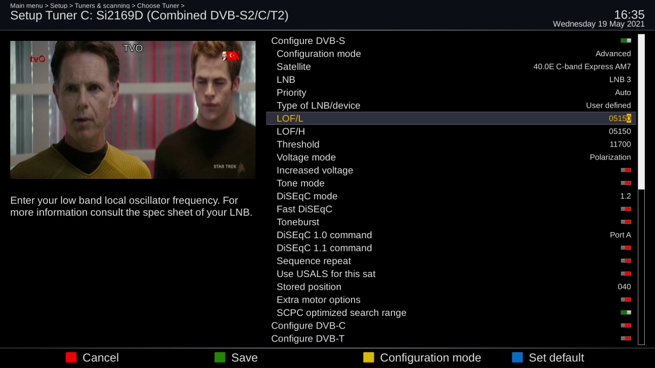

LNB power switcht tussen polariteit, zoals gewoonlijk. 22 kHz gebruikt de C-band LNB niet, de Ku-band LNB functioneert als een Universal LNB:
Als je de LOF handmatig moet instellen dan is die 5150:

Volgens Crazy sat is het een 22khz switch en dat is iets anders dan diseqc
@ alex  ik kan jouw afb niet zien
Degene die ik hier heb werkt met DiSEqC 1.0. Helaas ontving ik daar maar één zender op C-band mee en op Ku was het helemaal een drama.
@trust Kan je deze foto wel zien?
VU+ Duo
/ Dreambox DM800 / TBS 5925
Ik heb deze ook maar ik heb het KU gedeelte vervangen voor een Black Ultra. Dat scheelt al een slok op een borrel. C band gedeelte werkt op zich goed, afhankelijk of je er een circulair plaatje in stopt. Daarom heb ik het KU gedeelte in de scalar ringen geplaatst. Dan is het verlies minimaal. Onthoud wel, bij de Diseqc switch is A, C band en B, KU band.

Ik weet niet zeker of Crazysat dat bedoeld met zijn opmerking. Hij zegt dat het voor Ku band nodig is, m.i. dus om van lage naar hoge band te schakelen.
VU+ Duo
@ Alex  ik zie nu wel alle afbeeldingen van jou , die van vanmiddag op mijn iphone niet maar nu wel .
Lijkt me dat CrazySat met de getoonde instellingen wel geholpen is .

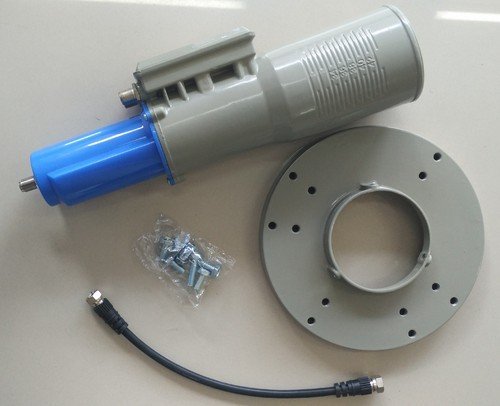

Ik kreeg een mail van IndiaMart, dus om het vinden van een C-band LNBF die ook boven de 4.2 GHz kan ontvangen eens nieuw leven in te blazen, heeft iemand al succes of wil iemand eens proberen of ze de SOLID extended wide band C-band LNBF kunnen en willen leveren?

Vandaag maar eens verder gepuzzeld , stom , maar niet aan gedacht dat het signaal op 40.5 W circulair is .
Dus een DE plaat er in gestoken , daar zijn geen sleuven voor aangebracht maar Duitsland had markeringen gemaakt .
Om te weten of deze lnb überhaupt werkt , een blindscan gedaan op 20 E .
Daar vond ie 3886 R en 3966 R  , hij ontvangt dus een flink stuk lager dan de input op de sticker maar een geen Horizontale TP's
Het is dus een single polarity lnb , 13 of 18 V maakt geen verschil  wil je de andere polariteit ontvangen moet je de DE plaat 90º verdraaid plaatsen of de lnb gebruiken op een Chapparral polarotor  .
De DE plaat dus verdraaid en op 40.5W een blindscan gedaan , hier kwamen o.a. 3937 L en 3888 L binnen maar helaas geen spoor van 4581 L .
Ook niet met handmatig invoeren .
T.o.v. mijn normale C circ lnbf waarmee ik uiteraard goede ontvangst heb op 40.5 W lag het signaal iets hoger b.v.
norm lnb 3966  13.0 dB   extended lnb  12.7 dB , zoals te zien zit de TRF (trechterfeed) van de extended lnb tegen de beugel aan .
 Hier heb ik geen fijn afstelling aan gedaan . Wss is daar nog wel wat winst te halen .

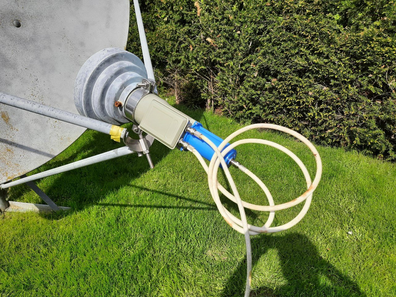

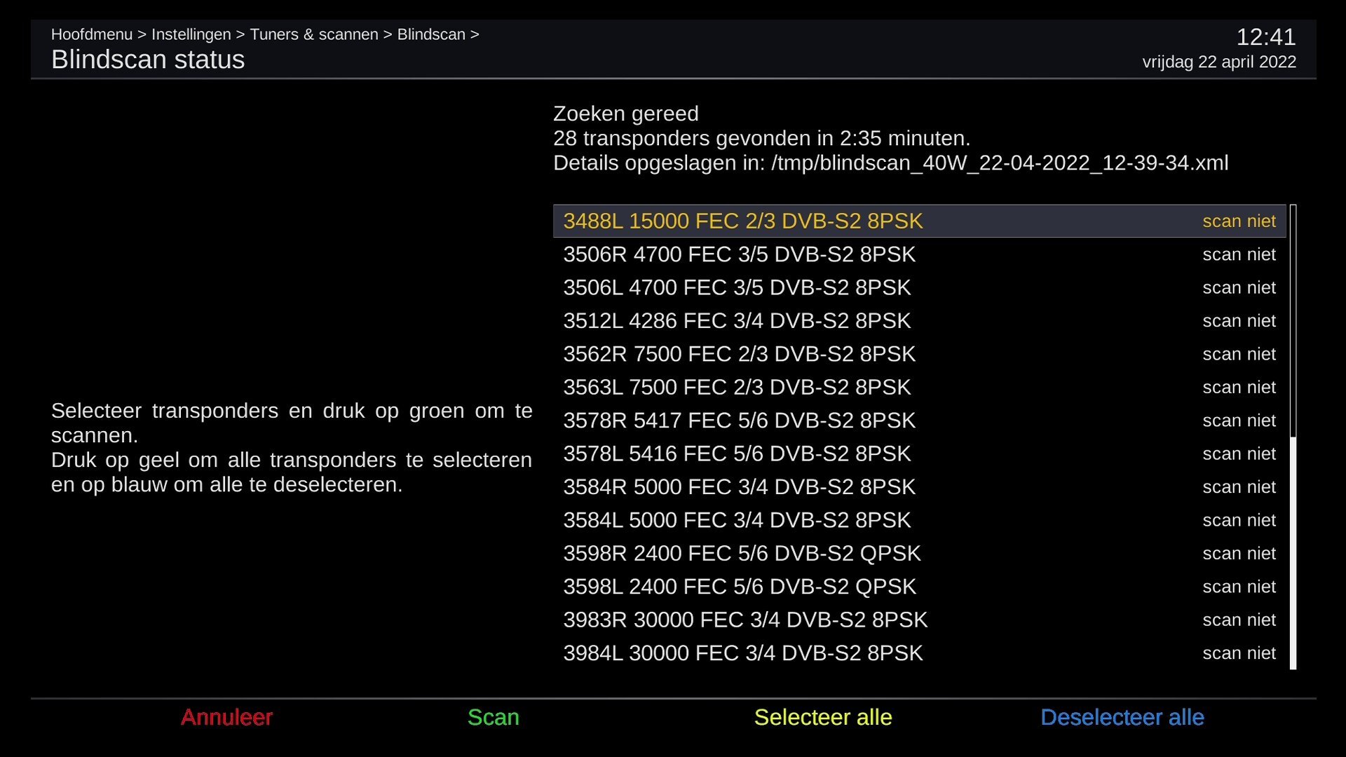

Vandaag deze lnb met dank aan trust voor het opsturen getest in de Unimesh 3.10 m

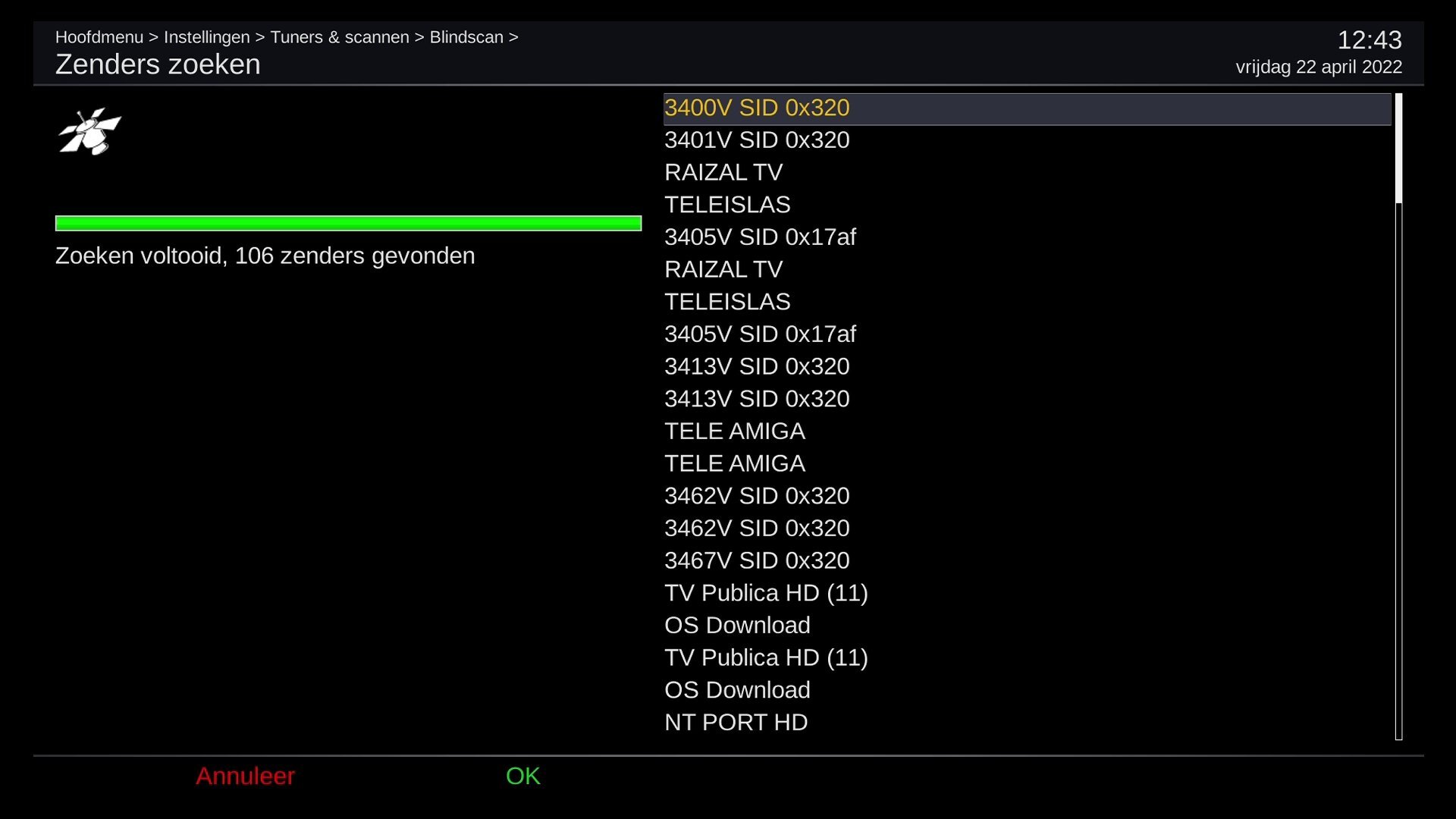

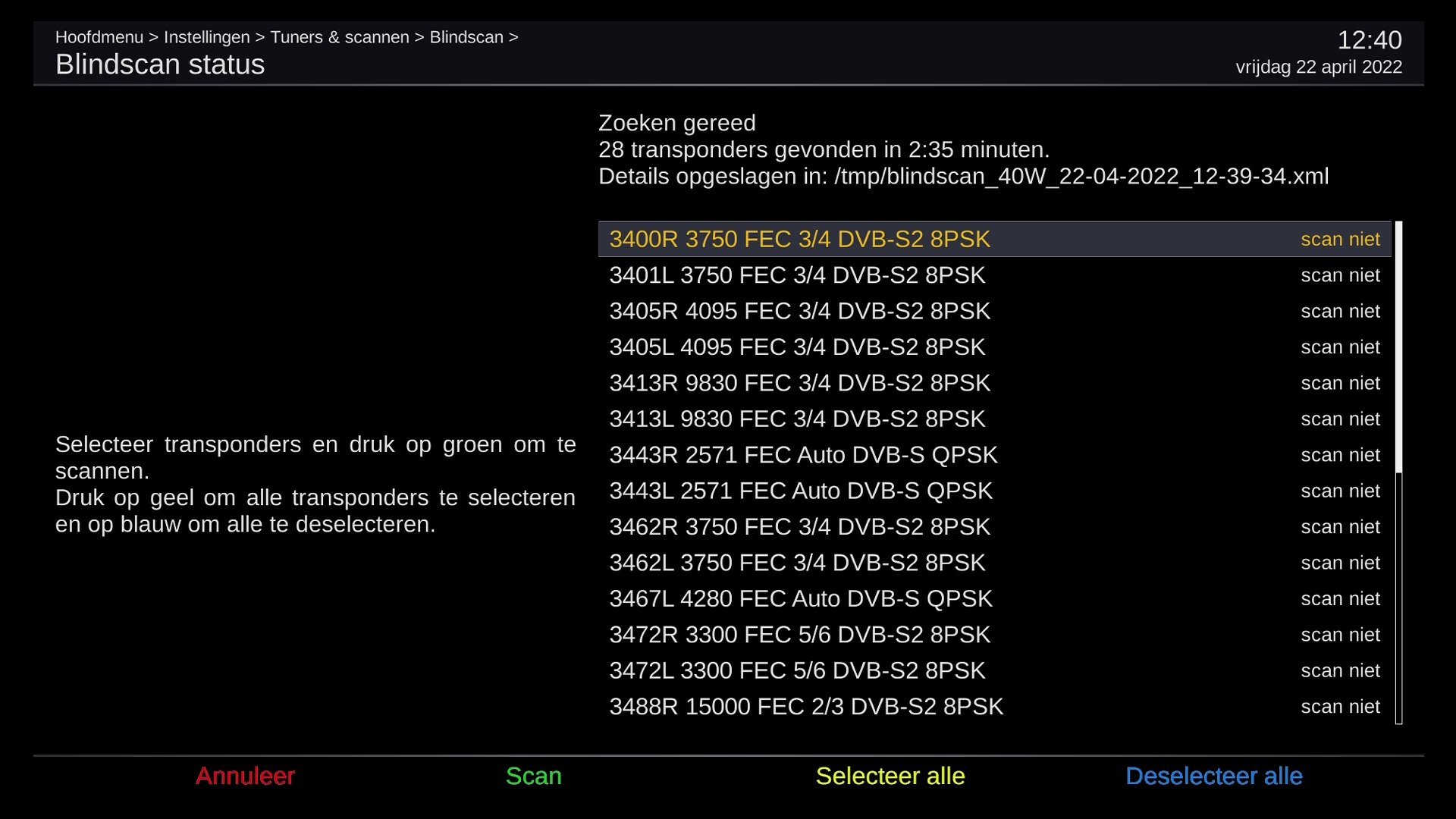

Schotel uitgericht op 40.5 west en blindscan met DE plaatje en 28 transponders gevonden. Totaal 106 zenders gevonden maar een aantal zijn er dubbel ingekomen. Geen idee waarom.
Blindscan uitgevoerd met octagon sf8008 en standaard instellingen voor de C band.
Na inlezen van de transponders staan alle frequenties 597  lager dus 4581 L wordt ingelezen als  3984 L. Zie bijlage.
Dit houdt in dat ik de laagste frequenties niet ingelezen krijg. Met de blindscan optie in PLI kan ik het frequentie bereik niet aanpassen. Iemand een idee of met deze lnb het totale bereik in te scannen is?

leuk dat je er resultaat met hebt .
Ik denk niet dat de standaard lof 5150 de juiste is voor deze lnb
De LOF moet dus 5750 MHz zijn, misschien is deze als "custom" waarde ergens in te stellen.
