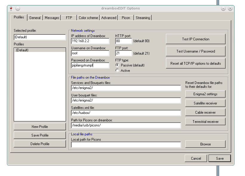

Ik ga als volgt te werk als de veranderingen naar de ontvanger zijn verstuurd;
Ik duw lang de aan/uit toets in, dan uitschakelen en
dan weer aan, of hetzelfde en dan hoofdschakelaar op 0, ik wacht dan 15 sec.
Geen van de twee werkt, alleen na verzenden direct de hoofdschakelaar op 0 en dan 15 sec. wachten.
Ik weet dat het niet goed is om de hoofdschakelaar te gebruiken, maar hoe moet het dan wel
zodat veranderingen doorgevoerd worden?.

gewoon eens veranderen van boeket is al voldoende om de nieuwe settings te hebben.Of een warm start via uitschakelmenu.

ik gebruik nog steeds en sinds jaren de oudere versie voor Linux
en als de enigma2 settings als default ingesteld zijn werkt het elke keer weer
de VU+ kan in standby of aanstaan en na het versturen van de settings naar de box gebruikt men altijd de bouqet up knop en ziet gelijk de nieuwe settings

Beiden bedankt.
Mijn allah, hoe simpel kan het zijn.
Het punt is je moet het weten en waar vindt je zoiets, natuurlijk op het beste forum, S4A.
PS, Is het dan ook definitief opgeslagen en moet je dit per zender toevoegen doe?,ja ik blijf simpel van geest.

een FTP van de lijst naar je box slaat deze meteen daar op.Ze blijft dan geldig tot je een nieuwe lijst upload.
Moet dit hier regelmatig doen want pas de lijsten steeds aan na veranderingen van kanalen.een leuke bezigheid.

Na een weekje stoeien, ben ik erachter gekomen dat de boeket methode niet heilig is.
Ik volg procedure:
in DB Edit kanalen toevoegen, wissen of van naam veranderen,
dan zaplijst map legen en dan veranderingen opslaan.
Dan op boeket toets klikken en klaar
Als ik daarna de lijst naloop of alles oké is, kom ik regelmatig zenders tegen die niet aangepast zijn.
Ik vink ook altijd "niet automatisch de parameters van de service bijwerken" aan.
Of zie ik nog iets over het hoofd?.
