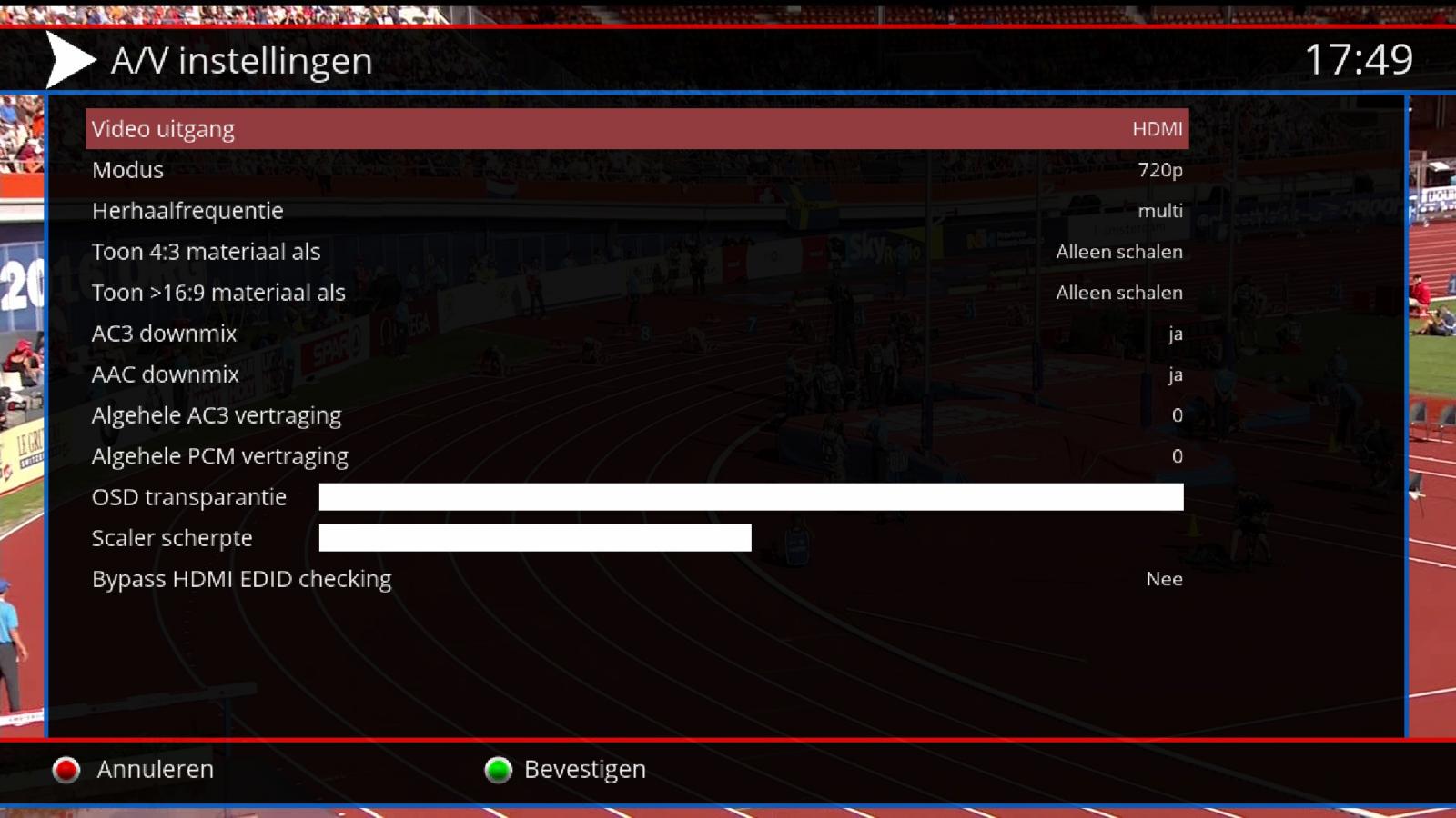

Vandaag een raar probleem ontdekt op de duo 2 waar ik niet uit kom.
De duo 2 is aangelsloten op een onkyo TX-SR608 waarna daarna 1 HDMI kabel naar de tv loopt dus alle  aangesloten bronnen lopen via de onkyo

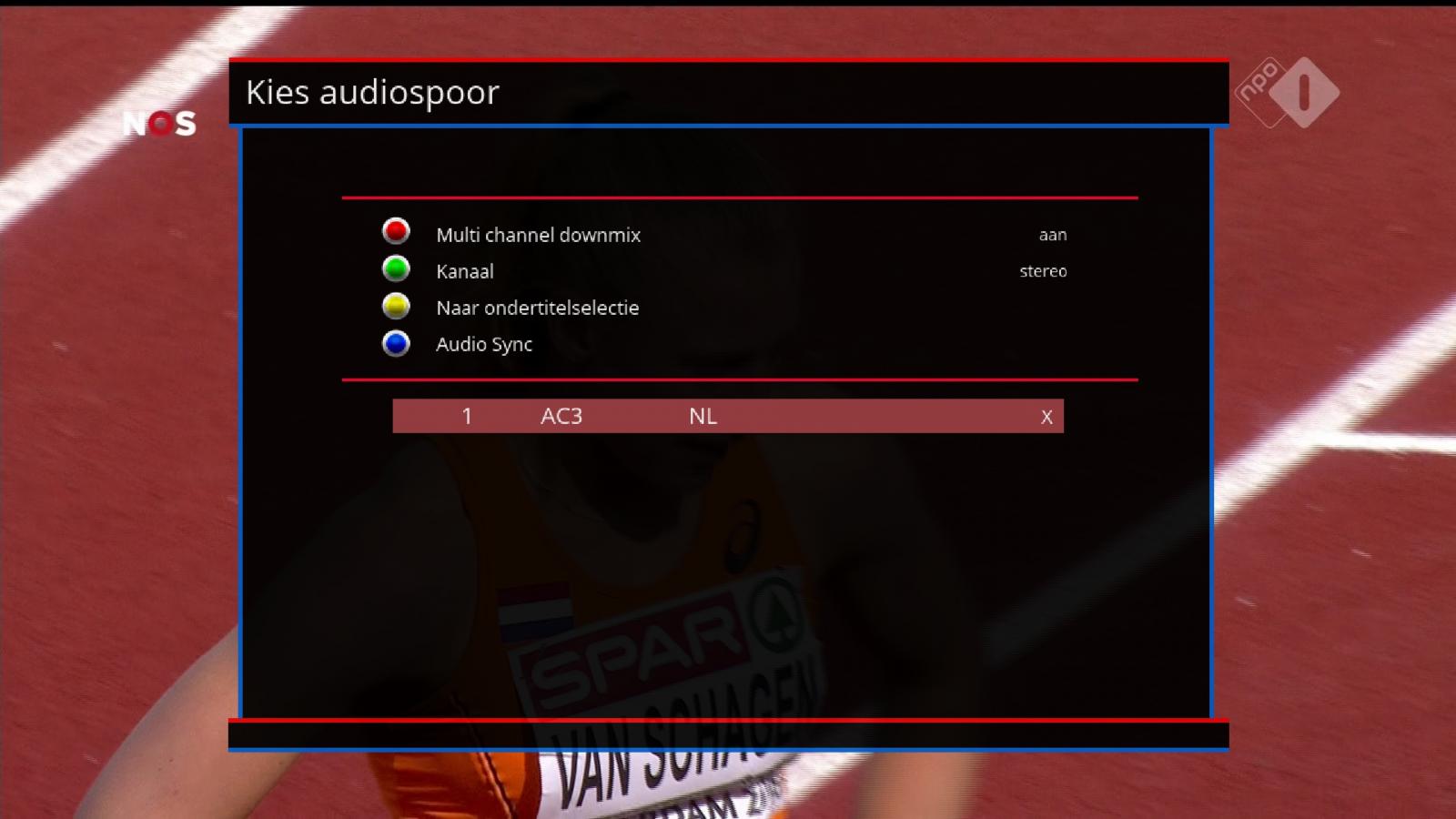

Alleen nu mijn probleem als ik bijvoorbeeld NPO 1 HD dolby geluid heb hoor ik gewoon geluid.
Maar zet ik nu de downmix aan, hoor ik een raar ratelend geluid uit mijn boxen (weet niet hoe ik  het anders moet beschrijven).
Zet ik nu de downmix weer uit dan gewoon normaal geluid.
Ook de multichannel pcm optie onder audio bij V TI geeft geen geluid
Iemand toevallig  een idee wat dit zou kunnen zijn.
IK draai de VTI 9.0.3 software
\Greetz en alvast bedankt

Gewoon het geluid naar je receiver doorsturen zonder enige downmix aan, daarvoor heb toch een receiver aangeschaft, die is gemaakt om al deze formaten te verwerken.
Wil je van stereo multichannel maken dan kan de receiver dit zeer goed zelf afhandelen, daar zijn  de nodige presets voorhanden.
Waarom gaan we het lauw water gaan uitvinden als er al warm bestaat. ;)

Waarom zet je dat steeds weer aan, uit met die downmix, laat je receiver het werk doen.

ik denk dat je eens moet doen wat Tripleboy zegt
uit met die handel en de onkyo zo instellen dat ie automatisch het geluid herkent en dus telkens schakeld bij een andere geluidbron in het dvb-s2 signaal
(ja sommigen vinden dat lastiger dat er dan een klak te horen is maar je hebt wel een 7in1 versterker die optimaal geluid geeft op die wijze ingesteld)

Heb idd de downmix niet nodig klopt maar stoort mij dat het altijd gewerkt heeft en nu out of the blue niet.

Downmix zet je aan als het apparaat naar waar je het geluid uitstuurt geen dolby en andere formaten ondersteunt, het geluid word dan in je ontvanger omgezet naar PCM - Stereo.
Vermits je een receiver hebt aangeschaft die alle audio formaten kan verwerken, dien je alles onbewerkt er naar toe te sturen, andersom zou een beetje zonde zijn van het geld dat je aan receiver hebt besteed.
