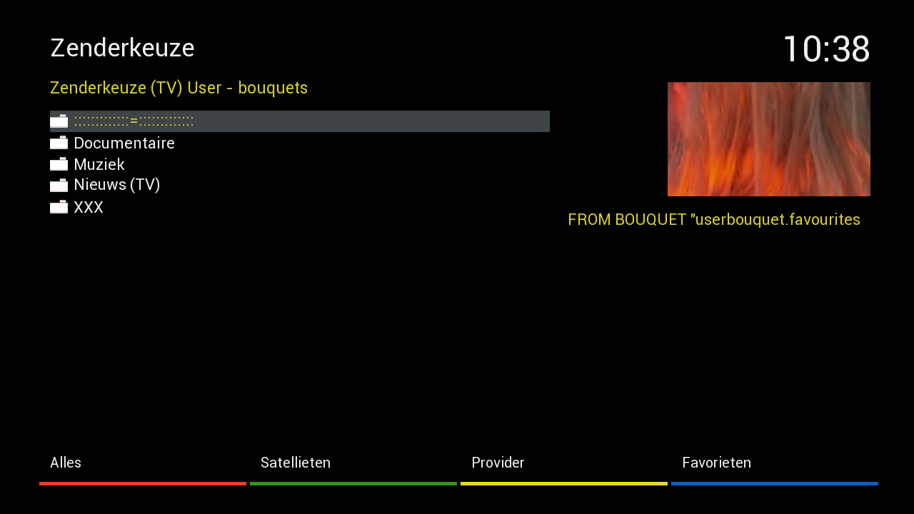

Ik kwam nog het volgende tegen:
Bestand satellites .xml niet gevonden in de huidige map C:/Users/Documents/Vu+ Zaplijst
