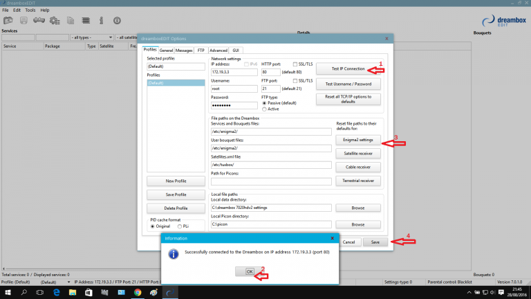

Kwam er wel weer een ander probleem terug, waar ik eindelijk van af was; fout met Dreambox Edit.

Dit gaat foutloos, maar een lijst van DBE naar de box gaat niet op de normale manier, na door sturen moet ik rebooten.

en dat met je DBE (dreamBoxEditor) dat is me ook een raadsel behalve dan dat je sowieso die Workgroup verkeerd hebt na een flash

Met de laatste flash ging DBE juist wel weer goed, toen kwam dat gedoe met Samba en daarom een oude back up genomen.
Pas daardoor kwam het DBE probleem weer terug.
