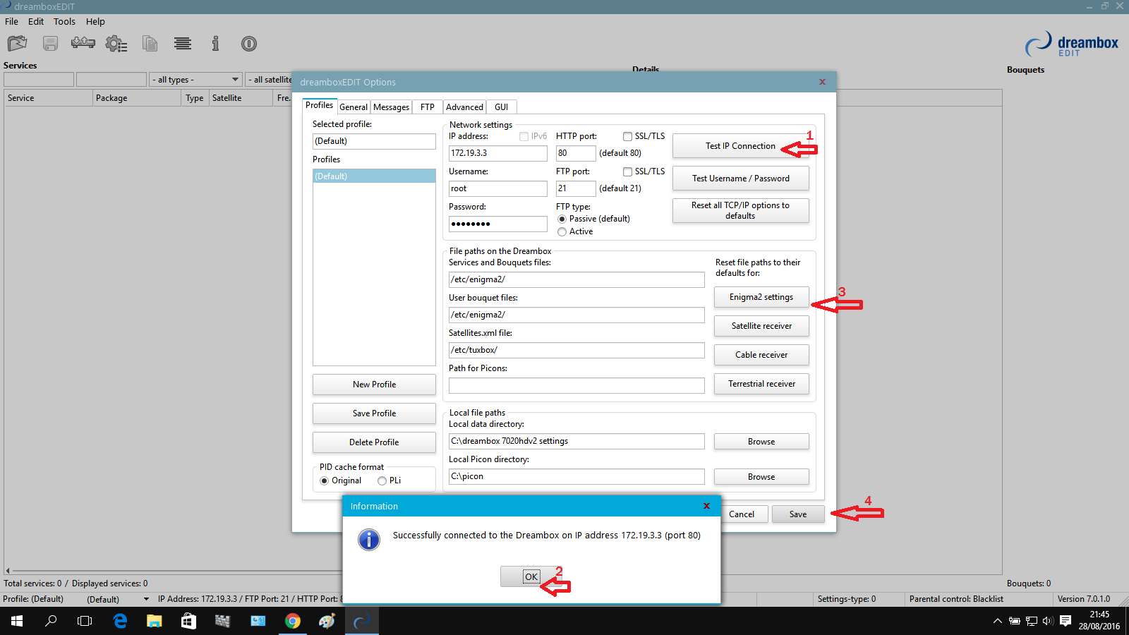

Ik heb het gevonden, maar wat blijkt hier staat bij HTTP poort ook 80.
Bij de test in DBE staat dat dit een verkeerd nummer is.
Het wordt voor mij alleen maar ingewikkelder.
Ik heb op mijn tablet een signaal meter, heb alles opniew ingevoerd met poort 80, krijg ik bij opslaan: wrong streaming port. Dus het moet in de poort zitten.

Probeer eens bij de instellingen van OpenWebif het poortnummer te wijzigen in b.v. 8088 of zoiets.
Controle daarna op jouw laptop of tablet of je OpenWebif met de nieuwe poort 8088 kunt openen.
Zo ja, probeer dan nog eens om in DBE met deze poortnummer 8088 de test uit te voeren.
heb je hem zo ook ingesteld de dreambox edit tool
Ja, alles exact het zelfde en bij 1 krijg ik de foutmelding:
Fout bij verbinding met Dreambox op IP adres 192.168.X.X poort 80.
Dit heb ik ook al gedaan, maar zoals ik er over denk, kan je wel -tig combinaties proberen.
