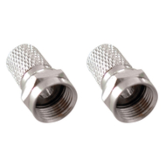

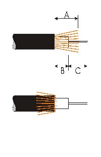

Ik heb de aansluitnippel (ik weet niet hoe deze heet) aan coax kabel bij het kastje opnieuw gemonteerd, maar dat helpt niet.

heb je per toeval geen kortsluiting in je coax gemaakt met de f-conector
of heb je hem ook net zo gemaakt
