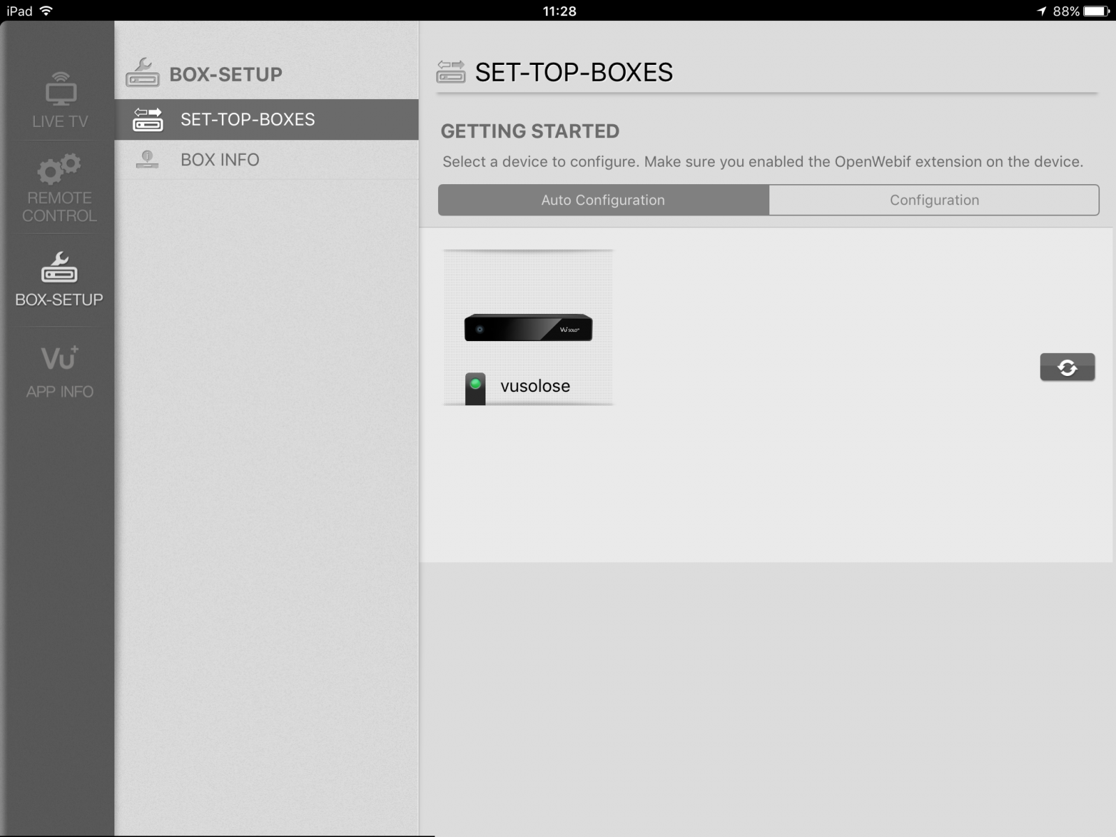

Ik heb hier een VU+ Solo SE v2 en die draait op VTi 9.0.3. Als ik op de VU+ OpenPli installeer werkt het ook niet meer. Lijkt een probleem met de transcoding poort te zijn op de Vu+. Ik heb hier een AaiPet 4
Vandaar mijn screenshot. Heb je wel verbinding met de box? M.a.w. Zie je dat groene stoplicht? Voor HD is een stabiele verbinding noodzakelijk. De Vu Duo doet geen transcoding voor zover ik weet dus de HD rauw door...
