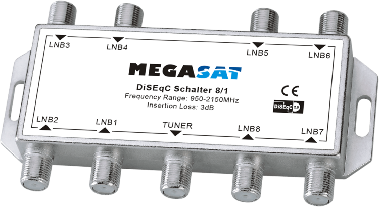

Fotmaesron Geplaatst: 28 oktober 2016 Geplaatst: 28 oktober 2016 ik heb steeds wisselend ontvangst door mijn switchen, als ik de kabel rechtstreeks op de LNB aansluit heb ik veel beter ontvangst, Kan dit door vocht zijn? ik heb een schotel met 4 LNB's met 8 uitgangen waarvan ik er 5 gebruik ( op vier plaatsen waarvan 1 met 2 tuners) Hoe los ik dit op ? Fotmaesron 2x Dreambox 800;Vu+ solo2;Vu+solo 4K; Wave Frontier 90 : Astra1, Astra2, Astra3,
Gast Mimisiku Geplaatst: 28 oktober 2016 Geplaatst: 28 oktober 2016 Vocht kán een optie zijn. Corrosie en/of los contact in de pluggen. Je geeft zelf al aan dat je veel beter beeld hebt als je de LNB direct aansluit. In dat geval dus je Diseqc switch vervangen en de niet gebruikte uitgangen afdoppen met een waterdichte sluitweerstand van ten minste 50 ohm. Voor de beste resultaten gebruik je PTC connectoren. Deze zijn PL65 geschikt en sluiten mooi af...
Moderator ceesv Geplaatst: 28 oktober 2016 Moderator Geplaatst: 28 oktober 2016 Waarom afsluiten met 50 Ohm, de impedantie is 75 Ohm. Het wel of niet afsluiten van een uitgang zou niets mogen uitmaken, er staat immers geen spanning op en er wordt geen satelliet geselecteerd. In de diseqc schakelaar zou een isolatie versterker moeten zitten, waardoor een al dan niet aangesloten uitgang niets zou mogen uitmaken. Maakt het wel uit, zou ik die diseqc schakelaar met een grote boog richting afvalbak zenden. Gaat niet bestaat niet! 65" 4-K OLED, Vu+ Duo 4K SE BT, Vu+ Solo 4K, Rebox-8500, Rebox-8000, Wavefrontier T-90, Satlook Digital NIT, Megasat HD5 Combo Gebruik je een advertentie blocker? Maak dan een uitzondering voor onze website. Zonder advertentie (inkomsten) kan deze site niet voortbestaan.
Tonskidutch Geplaatst: 28 oktober 2016 Geplaatst: 28 oktober 2016 (aangepast) afdoppen is goed, maar mag dat met een afsluitweerstand? enni How, als je nu door corrosie slechte ontvangst hebt, zul je de switch moeten vervangen met dm800 kun je meten hoeveel dB verschil de switch ertussen levert, is dat meer dan 3 dB lijkt me dat inderdaad een gecorrodeerde switch dan is vervanging door een nieuwe de oplossing 28 oktober 2016 aangepast door Tonskidutch Cereal at Midgnight John Mayall
Sprietje Geplaatst: 28 oktober 2016 Geplaatst: 28 oktober 2016 (aangepast) Je hebt dus 4 Octo-lnb's met 5 diseqc-switches.Welke diseqc-switches zijn het. Graag merk en type. Welke schotel heb je eigenlijk. 20 coaxkabels is een behoorlijk gewicht. 28 oktober 2016 aangepast door Sprietje
Moderator ceesv Geplaatst: 28 oktober 2016 Moderator Geplaatst: 28 oktober 2016 Bij mij hangen er 30 coax kabels aan de schotel, en dat gaat prima. Gaat niet bestaat niet! 65" 4-K OLED, Vu+ Duo 4K SE BT, Vu+ Solo 4K, Rebox-8500, Rebox-8000, Wavefrontier T-90, Satlook Digital NIT, Megasat HD5 Combo Gebruik je een advertentie blocker? Maak dan een uitzondering voor onze website. Zonder advertentie (inkomsten) kan deze site niet voortbestaan.

Fotmaesron Geplaatst: 28 oktober 2016 Auteur Geplaatst: 28 oktober 2016 ik heb een wave frontier90 ik heb er 4 sat op staan dus alle connectoren van, de switchen zijn gebruikt, alleen van de LNB 's niet switchen zijn van Megasat diseqc 2.0 ik steek het op de switch omdat ik beter ontvangst heb rechtstreeks op de lnb, maar de problemen zijn vooral begonnen vanaf ik lnb's met 8 uitgangen gebruikt heb 2x Dreambox 800;Vu+ solo2;Vu+solo 4K; Wave Frontier 90 : Astra1, Astra2, Astra3,

Sprietje Geplaatst: 28 oktober 2016 Geplaatst: 28 oktober 2016 (aangepast) 20 kabels bij een WF T90 is geen probleem.Heb je vijf van deze Megasat 8/1 diseqc-switches in gebruik? Hoe heb je die gemonteerd zodat er geen water in kan lopen? Maak er eens even een foto van. Satencom, Spaun wordt onbetaalbaar. Dat gaat wel €400,- kosten.Welke lnb's had je voorheen en welke heb je nu in gebruik? 28 oktober 2016 aangepast door Sprietje
