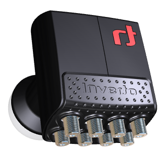

a33 Geplaatst: 28 oktober 2016 Geplaatst: 28 oktober 2016 ... maar de problemen zijn vooral begonnen vanaf ik lnb's met 8 uitgangen gebruikt heb Wellicht zit het probleem eerder daar dan bij de switches? Octo LNB's leveren meestal meer problemen dan gewone quads of twins of singles, als je de forums leest. Maar goed, octo's vervangen door quattros en dan een multiswitch erbij is ook bepaald niet goedkoop. Of je moet nog een oplossing kiezen van quad LNB's en dan een doorlus of priority switch, maar dat geeft beperkingen die je wellicht niet wilt. Maar ik zou er niet bij voorbaat van uitgaan, dat met een andere switch alles beter wordt; helaas... Groet, A33 Tip: Als je reageert op een post, geef dan altijd een citaat van de (gehele) post waar je op reageert. Sommige leden kunnen namelijk hun oorspronkelijke posts achteraf nog wijzigen, en wel veel langer dan de sinds jaar en dag in de huisregels (voor alle leden) vermelde periode van 30 minuten. Dat dat inbreuk doet aan de continuïteit van de foruminhoud, en een ongelijk speelveld creëert, wordt kennelijk (helaas) niet belangrijk geacht.

Sprietje Geplaatst: 29 oktober 2016 Geplaatst: 29 oktober 2016 (aangepast) De Inverto Premium Octo heeft een regenkapje voor de F-connectors. Dat moet natuurlijk wel omlaag getrokken worden om te voorkomen dat er vocht in de coaxkabels terecht komt. 29 oktober 2016 aangepast door Sprietje

Fotmaesron Geplaatst: 29 oktober 2016 Auteur Geplaatst: 29 oktober 2016 Dat kapje is wel degelijk omlaag getrokken.is er nog zoveel verschil tussen spaun en triax? ik was al bijna aan het bestellen 2x Dreambox 800;Vu+ solo2;Vu+solo 4K; Wave Frontier 90 : Astra1, Astra2, Astra3,
