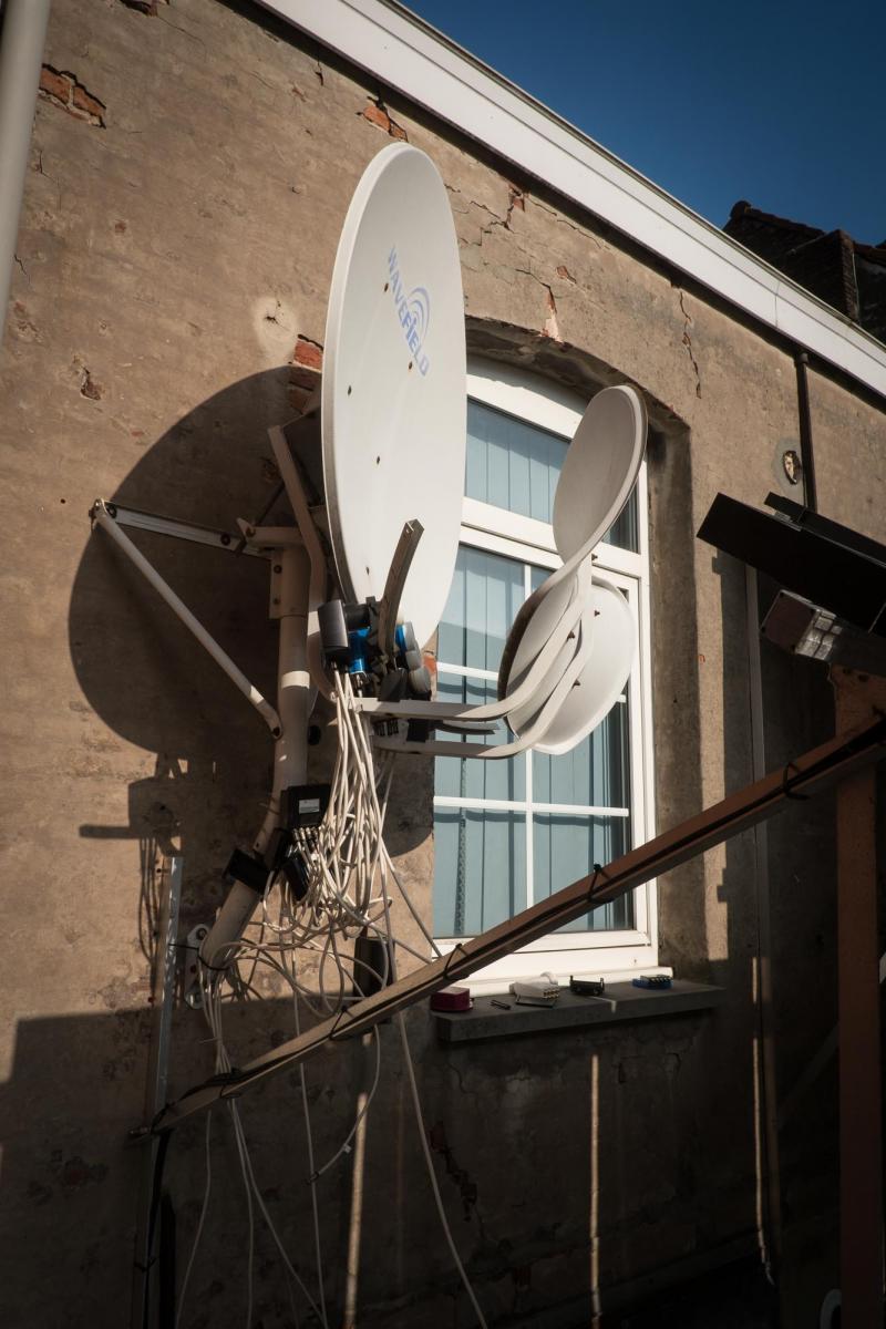

Oplossing Fotmaesron Geplaatst: 29 oktober 2016 Auteur Oplossing Geplaatst: 29 oktober 2016 F:\Lightroom\2016\2016-10-29\jpg\_DSF0226.jpg F:\Lightroom\2016\2016-10-29\jpg\_DSF0227.jpg F:\Lightroom\2016\2016-10-29\jpg\_DSF0228.jpg 2x Dreambox 800;Vu+ solo2;Vu+solo 4K; Wave Frontier 90 : Astra1, Astra2, Astra3,
Fotmaesron Geplaatst: 29 oktober 2016 Auteur Geplaatst: 29 oktober 2016 is nu wel een beetje slordig door het zoeken naar storing 2x Dreambox 800;Vu+ solo2;Vu+solo 4K; Wave Frontier 90 : Astra1, Astra2, Astra3,

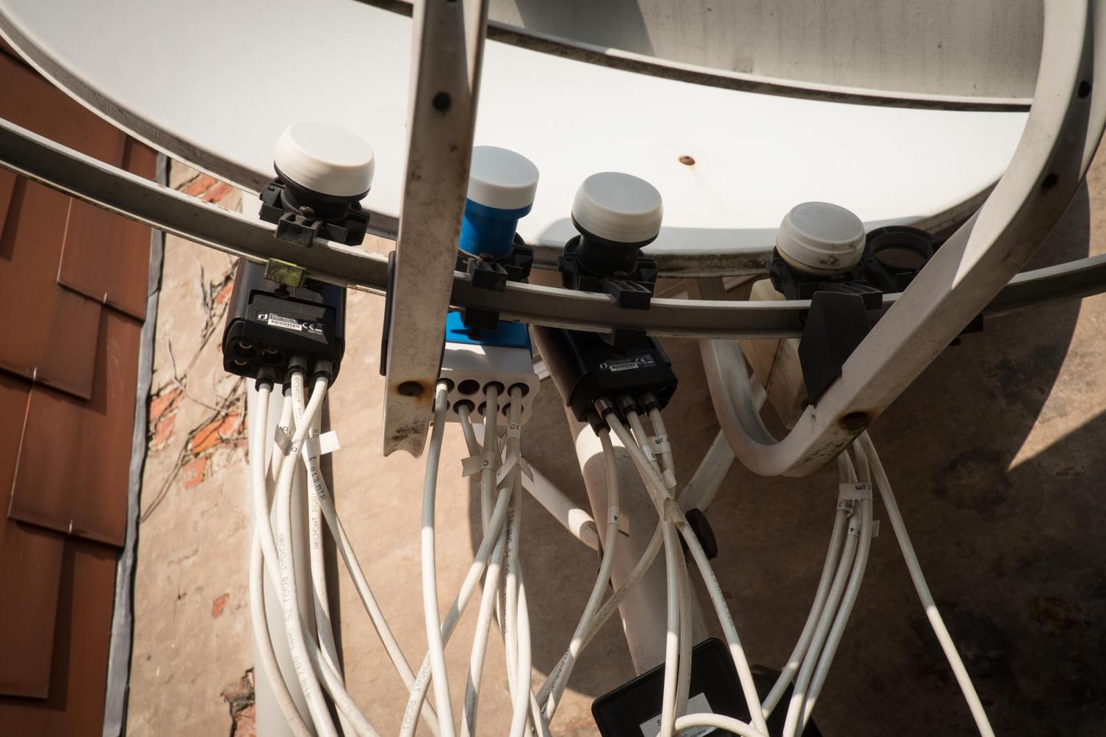

Sprietje Geplaatst: 29 oktober 2016 Geplaatst: 29 oktober 2016 (aangepast) Beste FotmaesronAls ik zo die foto eens bekijk valt me toch wel iets bijzonders op.De lnb's staan allemaal op een heel verschillende afstand t.o.v. de lnb-klemmen.De meest rechtse voor de Horbird 13 staat met de kop tegen de klem.De blauwe lnb voor de Astra 23,5 staat heel ver naar voren.De overige lnb's staan weer in een andere positie.Dat kan niet goed zijn. Het kan niet zo zijn dat de brandpunt afstanden van de schotel in de verschillende richtingen zo veel verschillen.Heb je deze voor/achterwaartse instelling van de lnb's wel goed uitgemeten met de maximale signaalkwaliteit?Verder valt me op dat de lnb voor de Astra 19,2 zoveel skew heeft.Die moet de minste hebben van allemaal en die staat met de meeste skew ingesteld. 29 oktober 2016 aangepast door Sprietje

Fotmaesron Geplaatst: 30 oktober 2016 Auteur Geplaatst: 30 oktober 2016 Beste Fotmaesron Als ik zo die foto eens bekijk valt me toch wel iets bijzonders op. De lnb's staan allemaal op een heel verschillende afstand t.o.v. de lnb-klemmen. De meest rechtse voor de Horbird 13 staat met de kop tegen de klem. De blauwe lnb voor de Astra 23,5 staat heel ver naar voren. De overige lnb's staan weer in een andere positie. Dat kan niet goed zijn. Het kan niet zo zijn dat de brandpunt afstanden van de schotel in de verschillende richtingen zo veel verschillen. Heb je deze voor/achterwaartse instelling van de lnb's wel goed uitgemeten met de maximale signaalkwaliteit? Verder valt me op dat de lnb voor de Astra 19,2 zoveel skew heeft. Die moet de minste hebben van allemaal en die staat met de meeste skew ingesteld. ik heb de 23.5 laatst vervangen en dan gedraaid en geschoven voor de het beste resultaat. daarmee staat hij wel iets vooruit, de andere zijn niet meer gecontroleerd omdat ik eerst de 23.5 goed moet krijgen, dat is de bijzonderste, miss. beter alles opnieuw beginnen, schotel staat daar toch al 8 jaar . de overige uitgangen aan de lnb's mogen die afgetapet worden met vulcanishe tape of moet daar een weerstand op? 2x Dreambox 800;Vu+ solo2;Vu+solo 4K; Wave Frontier 90 : Astra1, Astra2, Astra3,
Sprietje Geplaatst: 30 oktober 2016 Geplaatst: 30 oktober 2016 (aangepast) Heb je de schotel met de Satlex calculator afgesteld? En heb je de houders wel gemonteerd zoals de bijlage aan geeft? 30 oktober 2016 aangepast door Sprietje
Fotmaesron Geplaatst: 30 oktober 2016 Auteur Geplaatst: 30 oktober 2016 8 jaar geleden wel, maar ondertussen zijn de lnb's en switchen vervangen, 2x Dreambox 800;Vu+ solo2;Vu+solo 4K; Wave Frontier 90 : Astra1, Astra2, Astra3,
