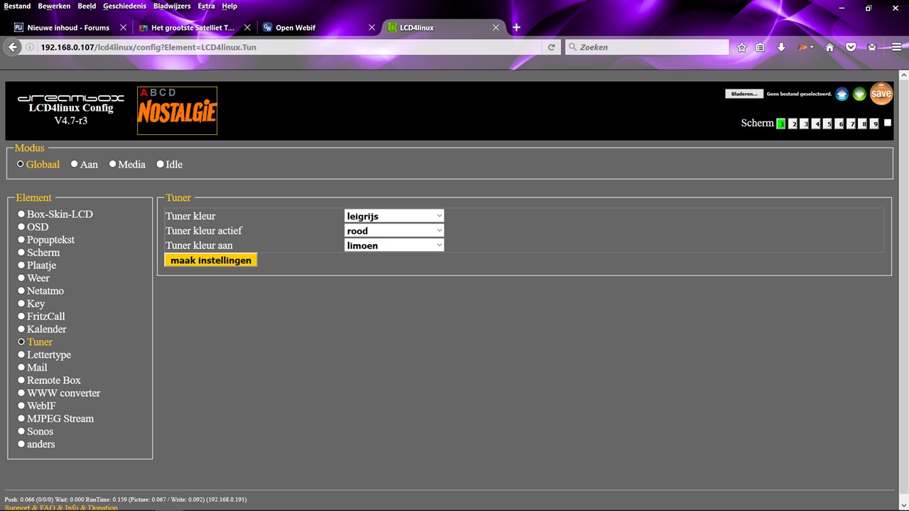

In vti heb je een fijne applicatie waarmee je via de webinterface de display prima naar wens kunt aanpassen.
Is er iets in die geest ook in pli ?

ik zie dat dit gelijk is dan in vti
lcd4linux en dan webif.
alleen als ik daar iets aanpas zie ik de wijzigingen niet op de display terwijl ik wel klik op: maak instellingen en ik heb ook het rondje : aan geselecteerd.
tevens de ontvanger opnieuw opgestart maar helaas.
Iemand tips ??

ik kan wel aanpassingen doen in de webif maar op het display veranderd er niets .

na iedere aanpassing op maak instellingen drukken.Normaal moet je de veranderingen ook zien in het kleine voorbeeldschermpje in de webif.Kan je trouwens op klikken om het voorbeeld te zien
heb ik gedaan. dus elke keer op maak instellingen.
vreemd dat het dan niet veranderd.

zie je niets veranderen in het kleine schermpje (links boven in de webif) zoals bellejt aangeeft?
werkt hier uitstekend

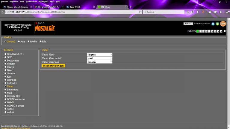

klein voorbeeld; mijn actieve tuners zijn zichtbaar op mijn schermpje in de kleur groen, we gaan de kleur
ff veranderen. ;)
ik verander de kleur naar rood en druk op "maak instellingen"
om nu de veranderingen effectief naar de box te sturen druk je rechts boven op save.

save is normaal niet nodig.Zou in schermpje en op box onmiddelijk zichtbaar (na 2 sec) moeten worden.Althans met openvix en op een duo2.

ik kan wijzigingen aanpassen die zichtbaar zijn in de webif.
ik doe: maak instellingen. ik zie de wijziging maar niet op mijn display van de vu+ solo 4 K.
rara hoe kan dit.
