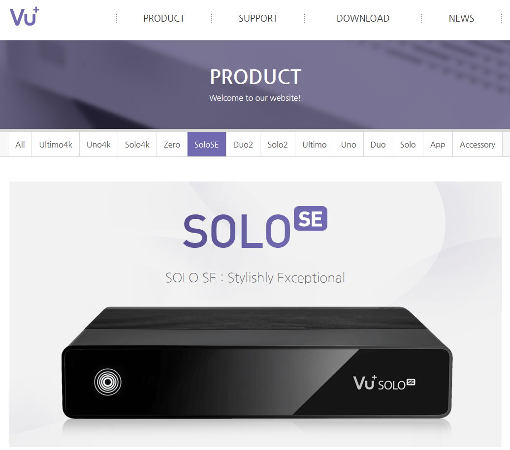

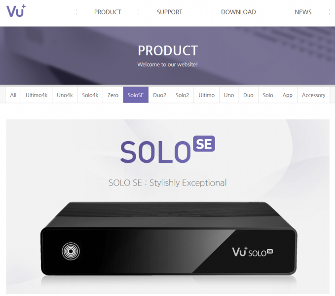

kijk er bestaat geen SOLO2 SE VE
enkel die in de afbeelding > zie beneden
zet er het VTI image en gebruik oscam butler voor configureren op dan ben je zeker van de zaak of de enkele reader sci0 werkt
Revelations, Sunset Mix
Alina Kiya, Full Intention
Solo2SE bestaat inderdaad niet.
Wel word die term door Chinese clone bouwers gebruikt voor diverse soorten boxen.
Mag natuurlijk geen link of website noemen maar het is*** "Dus geen hints Geven"***
Dus graag duidelijkheid welke box je hebt
aangepast door ceesv
Geen links noemen
Kan natuurlijk ook een typfoutje geweest zijn. Heb dat in het begin ook wel eens gehad. De Solo2 heeft 2 vaste tuners, mijn nieuwe SoloSE v2 heeft een twin tuner waardoor de fout Solo2SE snel insluipt....
kan gebeuren maar het logo op de voorkant is eenduidig
