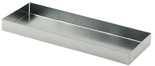

Hallo,
 dit
Is een deksel voor een instortkanaal, gebruikt bij ventilatiekanalen.
Nu denk ik er aan om zulk een ding voor iets helemaal anders te gaan gebruiken, maar dan zag ik het graag gemaakt uit alu.
Reden is vrij simpel, ik wil het buiten gebruiken.
Daar ik er gaten dien in te boren zou op de plek van de gaten de galvanisatie verdwijnen, en dus gaan roesten.
Vandaar dat ik het graag uit alu gemaakt zag.
Eén zo'n ding LATEN maken kost een fortuin.
Dus vandaar de vraag of er ergens een alu uitvoering bestaat.
Wat de maatvoering betreft, deze is 220 x 80.
Doch 200 bij 80 zou zou ook voldoen.
Iemand soms een mount voor een Channelmaster 120 op overschot.
Ik wil namelijk mijn voordien beweegbare 120 channelmaster vast opstellen.
Om zowel qua uitzicht, maar ook qua gewicht niet met die beweegbare dingen te zitten, dus op zoek naar een mount.
om zo'n bakje te maken kost niet veel.
kunt het op maat laten maken en buigen .
alleen het lassen (alu) dat doen de meeste ijzerboeren niet.
Heb zelf een bakje laten maken van rvs 500x400x40 m/m laten buigen ecl lassen voor €35,-
Lassen zelf gedaan.
En alu is niet zo duur.
Alleen iemand vinden voor je naden te dichten.

Opnieuw galvaniseren is een probleem,de oude laag moet dan eerst verwijderd worden.
gebruikelijk is, om eerst het metaal pas te maken met alle gaten, en het daarna te laten galvaniseren.
Je kan ook zink overwegen. Bij ons oude huis zijn dit soort bakjes gemaakt om delen van de gevel mee te bekleden. Loodgieter had zink platen bij zich. Buigen en solderen.

Alleen is het gebruik van zink, en dan laten plooien niet echt de bedoeling.
Zoals gezegd kost dat een rib uit je lijf voor at het is.
Niet dat ik dat niet begrijp hoor, diegene die het maakt heeft er ook z'n tijd voor nodig.
Alleen ik wil niet zoveel uitgeven voor wat het is op zich.
Vandaar dat mijn vraag was iets zoals op de afbeelding te vinden in een non roestvorming materiaal maar toch stevig genoeg voor wat het moet gaan dienen.
Door de massaproductie van het item in bovenstaande afbeelding is dit betrekkelijk goedkoop.
Maar het feit van de te maken gaten geeft dan weer het genoemde probleem.
Klopt, en dan wordt dat weer te duur.
Lassen zelf gedaan.
Naden zijn ge probleem hoor. Die mogen er in zijn.
Als ik even kan maak ik morgen een afbeelding en plaats deze zodat duidelijk is wat ik ermee van plan ben.
Misschien komt er dan een ander evengoed of misschien zelfs beter idee naar boven, dat gebeurt hier wel eens meer.

Hoi,
als je gaten in de galvanisé boord, kan je die achteraf toch verven met zinga verf.
Dit deden we in het verleden ook bij de palen die we gebruikten op het werk om verlichting op te hangen.
Nooit roest gezien en de meeste palen staan toch al 30 jaar.
mvg

Dat klopt inderdaad ook.
Misschien moet ik het daar dan maar mee doen.
