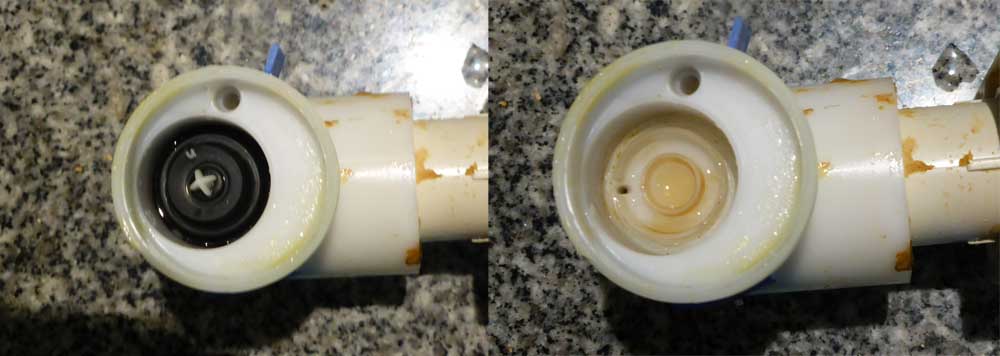

De stortbak van mijn hangend toilet loopt plotseling heel traag vol. Alles gedemonteerd, gaatjes doorgeprikt en weer gemonteerd. De eerste keer liep hij snel vol, de tweede keer weer zeer traag. Na demontage en opnieuw monteren: idem dito.
Volgens mij heeft het te maken met een rubber membraan, waarvan ik de functie ook niet begrijp, zie bijgaande foto.
Op de linkerfoto zit het rubber membraan. Je kijkt in de richting van de watertoevoer. Het toegevoerde water drukt dus op dit membraan. Als ik het membraan weghaal, wordt links een gaatje zichtbaar (rechterplaatje). Aan de achterkant drukt de hevel dit gaatje dicht, of laat hem dus open, en dan loopt de stortbak vol. Het gat boven is een centreergat voor de montage.
Ik begrijp dus de functie van het membraan niet tussen watertoevoer en waterafvoer naar stortbak. Waarschijnlijk drukt het membraan het afvoergaatje gedeeltelijk dicht waardoor de stortbak zeer traag volloopt.
Hoi,
ik heb een gewone wc maar heb al hetzelfde voor gehad.
Volgens mij is het membraan gescheurd.
Daardoor komt er water achter het membraan en werkt daardoor slecht.
Bij de betere zaken kan je dit membraan apart kopen. Anders zal het volledig onderdeel waarin het membraan zit vervangen moeten worden.

Even googelen op een reparatie setje.

Bedankt voor deze reactie. Al googelend kom je inderdaad het begrip vlottermembraan tegen, en dat je die moet vervangen als de stortbak langzaam volloopt en hoe je die moet vervangen. Ik denk dat de reparatie nu wel gaat lukken.
Wat mij googelend nog niet gelukt is te begrijpen hoe zo'n vlottermembraan werkt. Ik houd mij aanbevolen voor een uitleg.
Een buitengewoon grondige uitleg over het werkingsprincipe heb ik gevonden op http://helpfulcolin.com/2014/05/how-a-toilet-silent-fill-valve-works/ Zijn toilet zit wat anders in elkaar dan het mijne, maar het gaat om het principe.
Het vlottermembraan blijkt dus het eigenlijke openen en sluiten van de waterstroom te verzorgen. En het vlottermembraan wordt dan aangestuurd door het openen / afsluiten van het kleine gaatje door de vlotter.
Had ik zelf nooit kunnen verzinnen.
Als de spoelbak langzaam volloopt, ligt het in 99% van de gevallen aan dat rubbertje waar dan een scheurtje in zit
Dat rubbertje is bijna bij elke DHZ zaak te koop, voor een paar centen.
