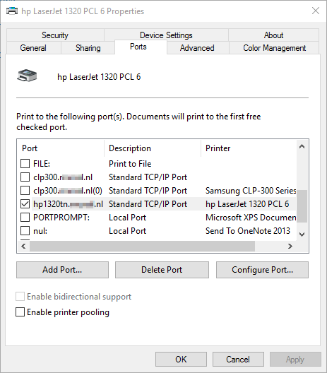

euh, die printer is toch gebruikt door die buurman voordat hij een nieuwe router kreeg? Dan kan je in windows toch bij de eigenschappen van de printer naar de printerpoort gaan en daar het ip adres terug vinden van die printer?
Vervolgens zou je dan je mac of een windows pc een fixed ip adres kunnen geven in dezelfde range en dan in de web interface het ip adres aanpassen en klaar is je buurman. Daar heb je dan helemaal geen dcc fing of wat voor een nifty gadget dan ook voor nodig.
Als die printer weer een ip heeft in de reeks van zijn router dan kan je die windows pc weer op dhcp zetten en in de eigenschappen van de printer het ip adres aanpassen of een nieuwe poort definieren met het correcte ip adres.
Dit bedoel ik:
Bij mij staan me printers in de dns, maar als je geen interne dns hebt zal daar het ip adres staan wat de printer had van voor de wijziging.
