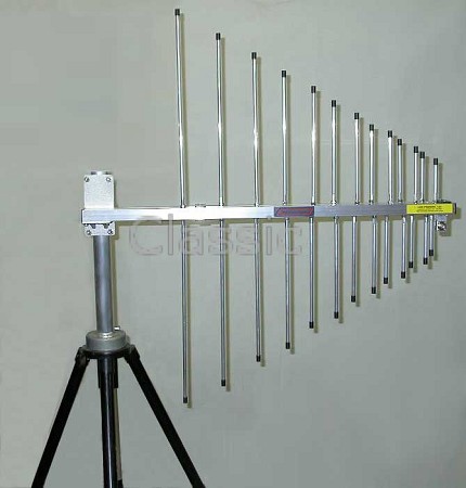

Of een breedband LOG_PER gebruiken.Voor
3 meter hangen ze in veel masten en voor dab alleen maar dipolen en rasters
De antenne heeft een kleine openingshoek en is zeer richtinggevoelig

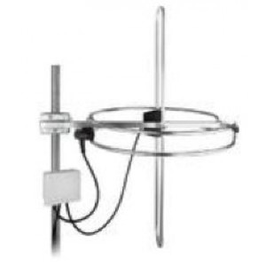

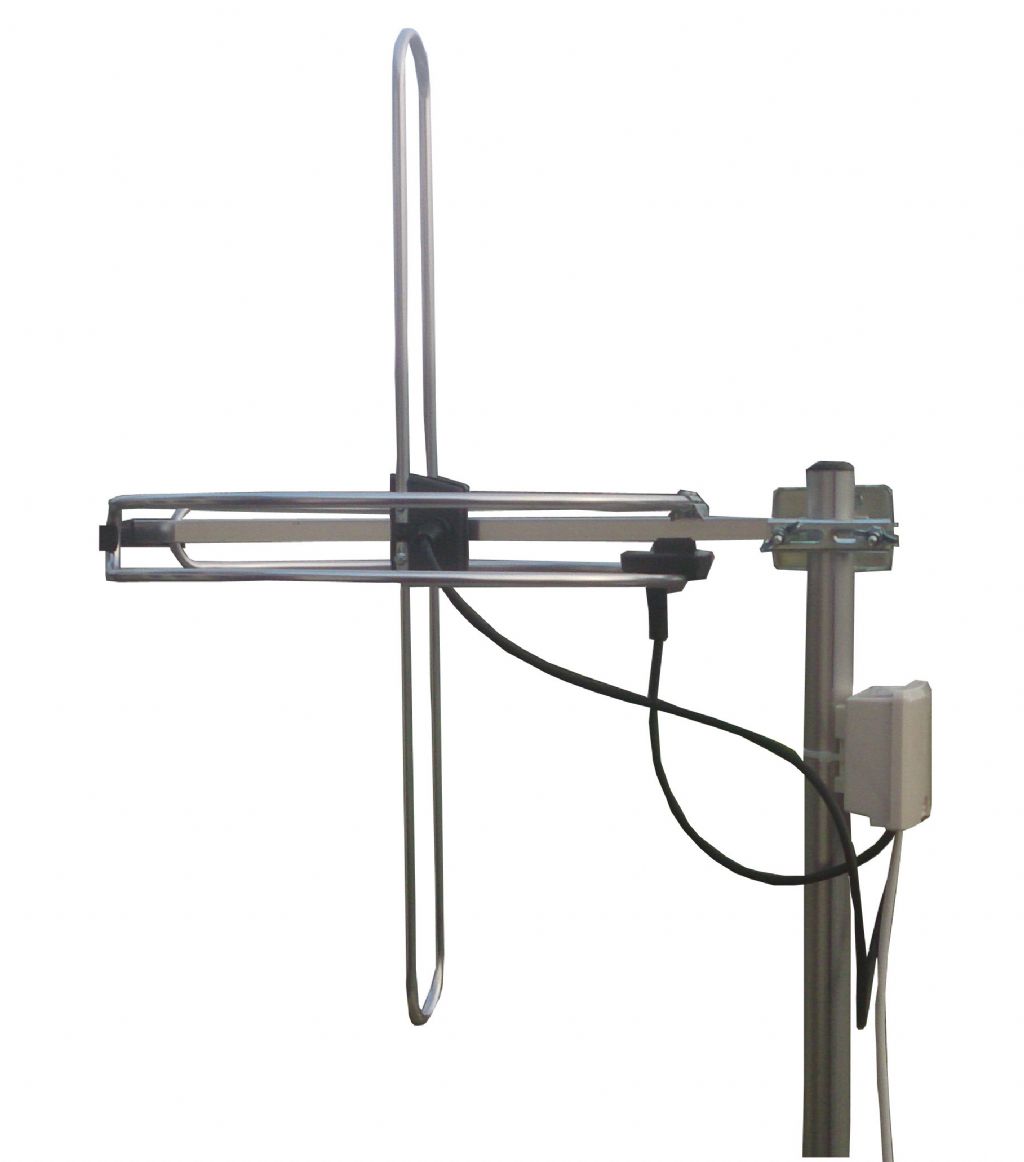

De getoonde antenne is volgens mij omnidirectioneel.
Ik zie idd ook geen richtelementen.
Wavefrontier T90, Vu+ Duo 4k SE (DVB-S2x/FBC & DVB-T2), Octagon SF4008 (2x DVB-S2x & 1x DVB-T2), Mut@nt HD51 (DVB-S2x & DVB-C), TBS6920 & TBS6925
Als een dipool verticaal staat, dan is die in alle richtingen gevoelig.
Als een dipool horizontaal staat, dan is die altijd richting gevoelig. Als het signaal precies in de lengterichting van de dipool komt, ontvang je niets.
Bijgevoegde antenne met gebogen horizontale dipool is wel in alle richtingen gevoelig.
