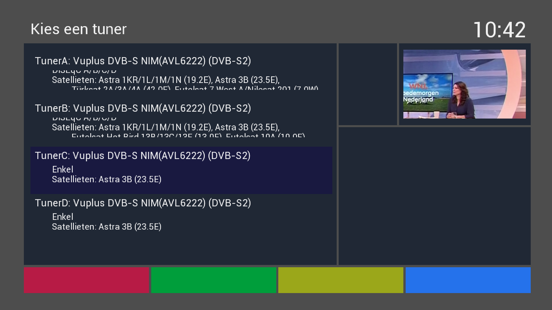

Vervolg;  ik heb net een nieuwe fast scan gedaan, ook dit helpt niet.
Op dit moment ben ik NPO 1 en 3 aan het opnemen en ARD Das Erste en dan loopt het mis bij ook nog ZDF of iets anders op te nemen.
Alle zenders, behalve de TP's waarvan ik op neem, worden grijs.
Zag net dat alleen NPO 1 & 2 waren opgenomen, maar niet ARD.
Dus een fast scan, een nieuwe maagdelijke lijst, of wat dan ook,
ik geraak maar niet af van dit probleem.
Heb nog even aan de tuners gedacht, maar zonder opname kan ik wel alle zenders bekijken.
Wat kan ik nog proberen?.
aangepast door Emekli
Vu+ Uno 4K SE en 1TB HDD / Samsung 65'' UHD Smart TV.
Vier schotels, 150, 120, 90 en 120** cm., voor Astra 1 & 3, Hotbird/Eurobird, Türksat,   ** is tijdelijk buiten gebruik.
  • Moderator
Al je beschikbare tuners worden bezet door de lopende opnamen?!
tuners verkeerd ingesteld als je 4 kabels hebt.Geen 4 kabels dan is het normaal dat je geen 4 kanalen tegelijk kan hebben als die op verschillende transponders zitten.

@ceesv,
Daar zit iets in, heb daar niet aan gedacht, komt door de stress van de laatste week.
Ben nu alleen nog maar bezig met het probleem en ga direct maar eens ff naar het strand hier aan de overkant.
En hier gaat het fout, kan de twee andere niet uploaden,
hopelijk is de eerste genoeg.

ja de laatste 2 hebben enkel 23.5 aan boord.Mss overwegen om die ook de 19.2 te geven dmv twin lnb's zoals de eerste 2.

Dat is wel de bedoeling, maar moet dan eerst een QUAD flens LNB bemachtigen.
Ofwel bestellen in Europa.
