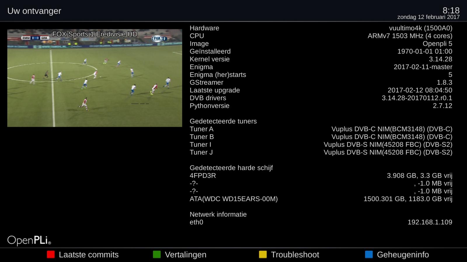

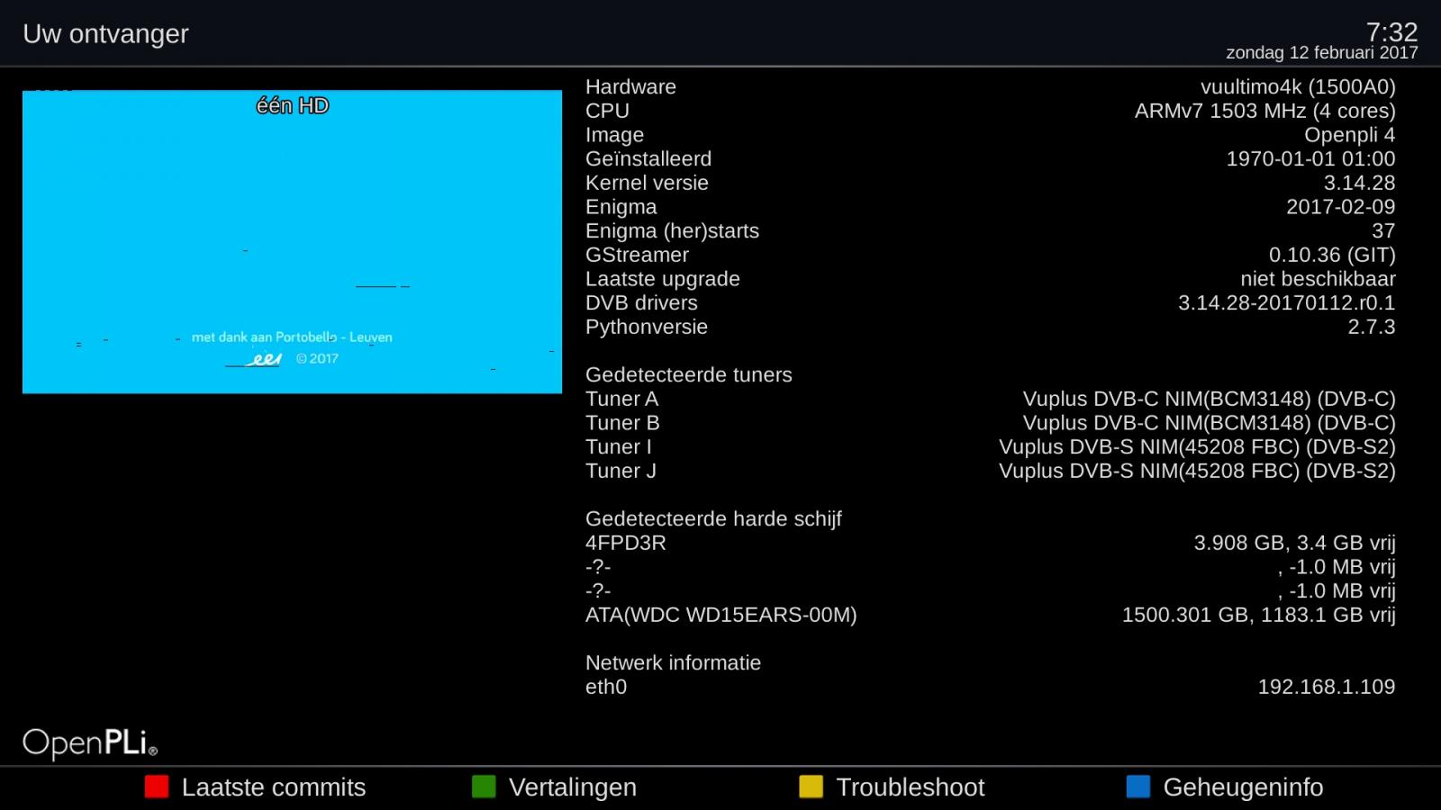

Oke je begint nu weer over VTI. Wat Openpli ben ik eruit PLI4 ondersteund x265 niet maar wel x264. Vanaf PLI 5 komt deze er pas in.
In VTI is het me ook niet gelukt evenals ISO en AVI. Maar had daarvoor ook geen mediaplayer geinstalleerd dan alleen wat in VTI zat.
Ga ik b.v. naar een map video van een DVD bestand maar speelt deze dan niet af maar laat me browsen door de bestanden van de map.
Uiteraard als ik op een vob bestand kies speelt VTI deze af maar dan deels of midden in een film. Hoe dan ook PLI heeft een betere
(persoonlijk) interface om mediabestanden van de box af te spelen. Hoe goed jullie VTI ook vinden.
