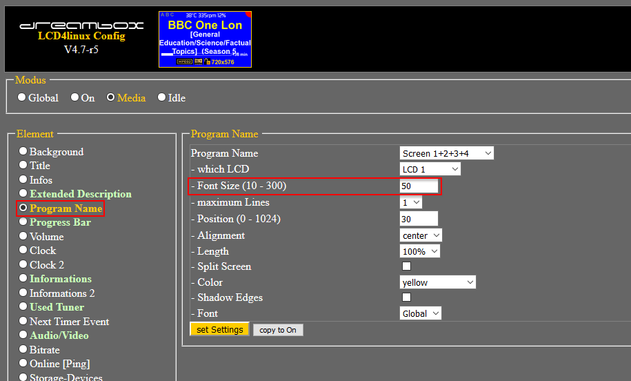

dat kan in de webinterface onder lcd4linux:
Je selecteert welk item je wilt tonen, in het screenshot is het program name.
Dan kan je in het rechter schermpje de fontsize kiezen.

Dat was het inderdaad, de zendernaam staat nu in grote letters.

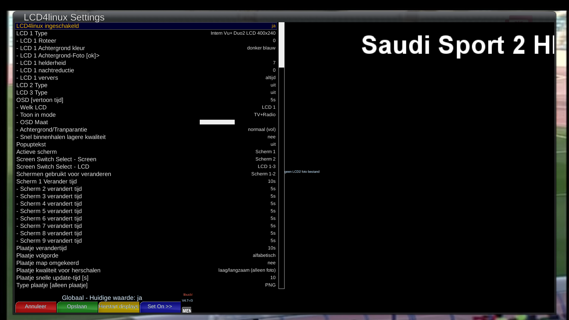

OK, zou jij mij dan misschien een schermafdruk van jouw basisinstellingen van scherm1 willen sturen, al dan niet via een PB?
Dan kan ik dat met mijn instellingen vergelijken want het is bij mij nog helemaal niets maar dat zal wel aan mij liggen.
Hier een plaatje van het eerste scherm dat ik krijg bij openen van LCD4Linux.
Hopelijk bedoel je het volgende, anders even melden als dit het niet is

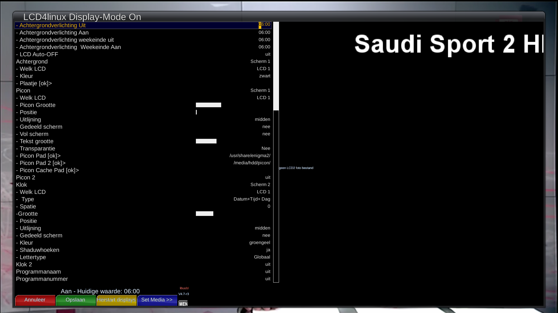

Er zijn zoveel mogelijkheden, Settings, Display mode on, Mode mediaplayer en Mode Idle dat ik dit nog maar toevoeg.

Zo net even gekeken en het is opgelost.
Moest wel even naar de juiste parameters zoeken omdat ik de instellingen via OpenWebif wijzig en jouw screenshot was afkomstig van het Menu van de DUO2.
