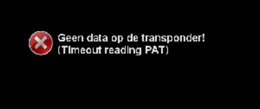

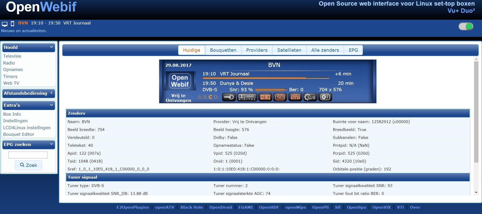

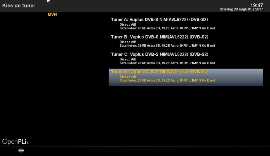

De tuner C en D ontvangen voldoende signaal maar geen beeld ? Dit is ook zo op BVN dus de codering kunnen we uitsluiten. Als ik de kabel van Tuner A op C doe werkt het ook niet.
Zet ik kabel Tuner C op Tuner A dan werkt het wel, dus de multieswichs werkt
Hier wat screenshots
Wie weet waar ik zoeken moet?
