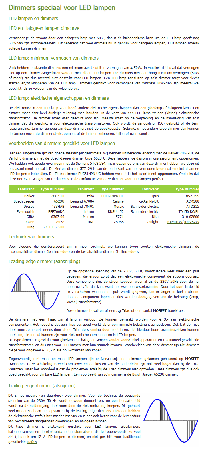

Als ik naar ander mogelijkheden zoek kom ik ook wel eens "Met fase aansnijding " tegen, geen idee wat dat mag betekenen.
Graag wat tips in deze.
