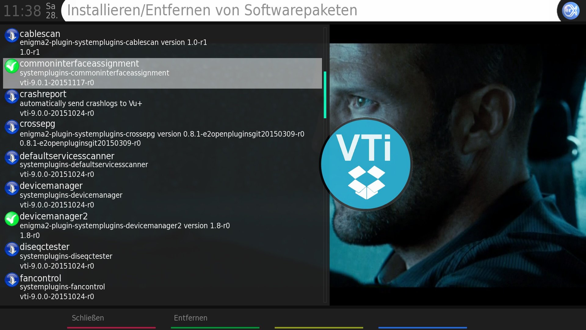

heb je ook de commeninterfaceassignment plugin erop
bij VTI 9.x en lager
bij VTI 11.02 en hoger
