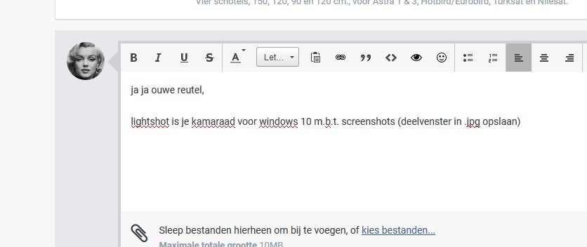

ja ja ouwe reutel,
lightshot is je kamaraad voor windows 10 m.b.t. screenshots (deelvenster in .jpg opslaan)
deze installeert onder dezelfde printscreen toets op je toetsenbord als normaal
voordeel geen BMP die je moet nabewerken en niet direct zichtbaar is in dit forum
DCC_E2 via Telnet venster is overigens ook als text uitvoer gewoon
te markeren
te copieren
en hier in <> code te plakken

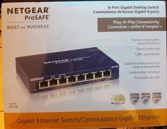

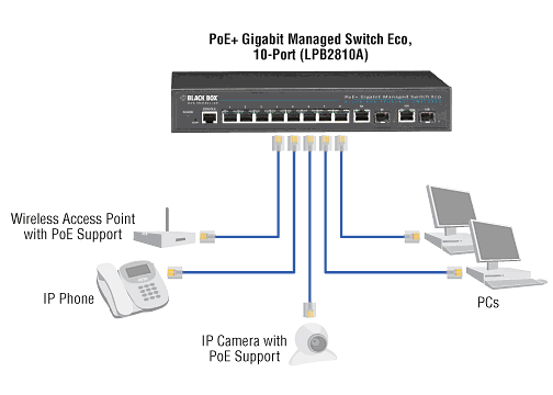

dit is een ethernet switch (zie afbeelding en schema van aansluitingen )
met 4 of 8 poorten
niet alle routers hebben dergelijke duurzame 4 poorts switch ingebouwd
p.s.
de NIC is network interface controler op de printplaat van de VU+ ingebouwd
aangepast door Tonskidutch
toevoegin NIC
