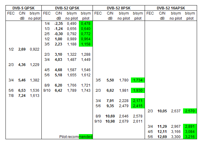

Dan tot slot: als ik naar een zender als Nautical Channel ga dan heb ik met 3 dB al ongestoord beeld, maar op andere satellieten heb ik wel zenders die aan 11 of 12 dB nog niet genoeg hebben om een beeld te produceren. Is er een manier om van tevoren te kunnen weten bij welke ontvangststerkte een zender genietbaar is? Ik had in het verleden de indruk dat je pakweg 4,8 dB of zo als grens moest aannemen, wat eronder zat was moeilijk tot niet te genieten maar zat je boven de 5 of 6 dB geen centje pijn. Maar het lijkt er intussen haast op dat die dB waarden geen enkele garantie meer bieden. Aanvankelijk dacht ik dat er een of andere ongemerkte codering op sommige van die zenders zat maar dat blijkt niet het geval. Zenders als bijvoorbeeld het Botswana pakket op 12.634 V (68,5 Oost) prima met beeld en geluid ontvangen maar wordt het donker dan valt het allemaal weg. Dat terwijl het losse Botswana kanaal op 12.657 V dag en nacht in dezelfde forse signaalsterkte doorkomt.

Zenders met DVB-S2 QPSK fec 1/2 komen met heel weinig signaalkwaliteit (1dB) prima door alleen zijn er niet veel meer van.
Op de Astra 23,5 bijv. nog o.a. de radiozender Antenne Bayeren met DVB-S,  fec 1/2.
De meeste Duitse tv-zenders zijn heel makkelijk te ontvangen op de Astra 19,2 met DVB-S, 27.500, fec 3/4.
Toch wel.

En Sprietje had daarvoor de juiste grafiek.

Ja, en daarbij met name de vraag wat er feitelijk is veranderd. Ik meen me toch echt te herinneren dat je niet zo lang geleden met de eenvoudige Maxplus/clarkeTech/DrHD ontvangers zo ongeveer dezelfde grenswaarde voor ontvangst had voor alle zenders van alle satellieten. Als je geluk had was dat 4,6 dB, als het tegenzat zo tegen de 5.  Als ik nu zie dat sommige zenders op dezelfde ontvangers bij 3 dB al ongestoord binnenkomen en bij anderen zelfs met 12 dB nog niet bij SR waarden die toch niet zo afwijken van voorheen dan blijven bij mij vraagtekens open staan.
T90user, hoogste tijd je eens in DVB-S2 te verdiepen, de tijd dat er alleen DVB-S was, met meestal FEC 3/4, ligt al ruim 10 jaar achter ons!
https://www.satelliteguys.us/xen/attachments/dvbs-2_guide-pdf.33411
Hierin staat ook de grafiek die Sprietje hierboven gepost heeft.
Heb er ook een tabelletje voor gemaakt, waarmee het wat vlotter vergelijken is.
