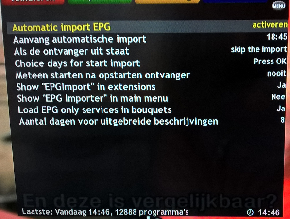

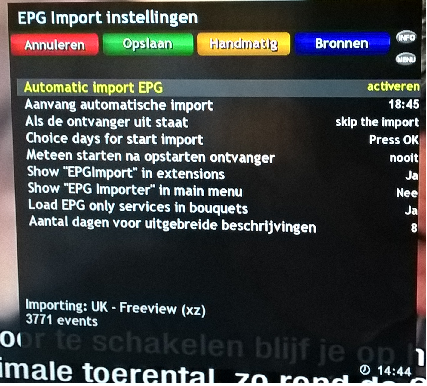

Net geprobeerd en bij mij werkt het nog steeds met die sources file uit mijn eerdere bericht.
5a4e338267741_EPGimport1.png.61d0f01f82bfeacc6dc4d3ca6956d107.png5a4e339c480a5_EPGimportklaar1.png.e2a4520d076f0ed8e52fd3677c91b46a.png

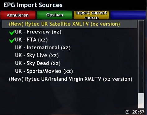

Bij geopende epgimport-plugin kan men de logfiles van de mislukte updates bekijken door even op de MENU-knop te drukken, als laatste regel leest men steeds 'error 404' dus de plugin is in orde maar de URL is niet langer geldig.
klopt. ik heb de nieuwe sources file eveneens geinstalleerd: nada. Toen het Ip adres in de XML file aangepast. Eveneens nada. Logfile geeft aan dat de URL not found is. Vreemd. Dat lijkt niet te rijmen met de info die RS2000 heeft gepost. Hm.
Even nadenken dus.
Aha. Het werkt. Wat deze jongen fout heeft gedaan is het aanklikken van de sources op het einde van de lijst. Het is een boomstructuur. Dus klikken op het eind van de sources lijst op Nederland oid, en dan klapt het submenu zich uit, en dan kan je Nederland FTA kiezen. Werkt weer als een speer, en EPG Import kan dus de CZ files lezen.
Ik ga weer verder met m'n whisky.
Excuseer (de whisky was te lekker)  ik had de .gz files al uitgeklikt, maar ik had de  cursor op hoofdrubrieken van de xz sources  geplaatst, en op de gele knop gedrukt. Nu heb ik ze aangeklikt, en toen vouwden ze open en zag je dus de bronnen per land. (basic...news...sport... enz enz).  Dat ging goed.

Wel, met de nieuwe rytec.sources.xml loopt het nog niet zo goed als voorheen, de helft van de sources kan je niet gebruiken wegens EOL: 1-1-2018 en als keuzes voor de UK blijven enkel de 2 laatste over in het lijstje, eentje met UK en eentje met UK/Ireland Virgin.
Ik heb ze beiden getest en er wordt wel wat EPG ingelezen maar het zijn peanuts vergeleken met de versie van 2017, zo heb ik EPG-info voor 5Spike, Vintage TV, True Xmas en True Xmas+1 maar niets voor de BBC's, ITV's, E4, CH4 HD, CH5 HD etc.
Doe ik nou iets verkeerds?
Ik heb met de epg ingeladen met de source.xml hierboven en heb op alle BBC en ITV zenders epg.
