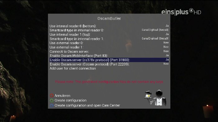

ik kan niet achterhalen uit je bericht of je ook de config voor oscam hebt aangepast voor de seca3 kaart van CanalDIGITAAL
hetgeen andere oscam gebruikers met VTI met de oscambutler plugin hebben voorbereid of een werkende CDS oscam configuratie hebben gecopieerd
zonder de juiste config bestanden werkt ook Oscam1.20 rev13377  niet correct met de kaart samen
openpli heeft de configuratie er reeds in
vti moet je de configuratie aanpassen (oscambutler)
duidelijk?

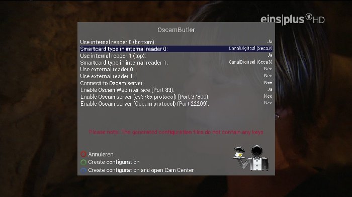

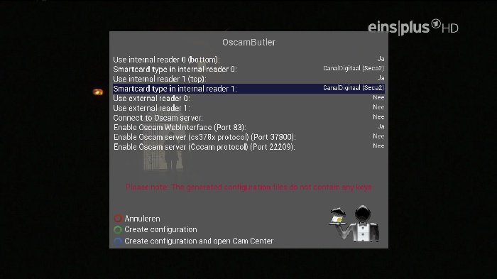

Iedereen bedankt, ik ben toch maar verder gegaan en er is nu  weer beeld.
Ingevuld seca 3 volgens bijlage wat ik al had gevonden, maar die jullie er ook op hadden gezet.
