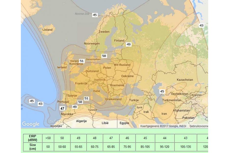

maar volgens deez kaart is 80 cm niet mogelijk

Aanbevolen schotelmaat 85 - 105 cm.
Echter, door de gekozen parameters zou je zelfs iets groter mogen selecteren.
Met een schotel elevatie van slechts 14 graden zal je wat meer slecht weer reserve mogen aanhouden.

In Bodø heb je 45dBW EIRP signaal. Daarvoor heb je een schotel nodig van 85-105cm breed.
Helaas gebruikt Joyne een foutcorrectie van 3/4 en dat is aanzienlijk moeilijker te ontvangen dan de DVB-S QPSK transponders die je wel ontvangt.
Ik zou voor een schotel gaan van 105cm breed.

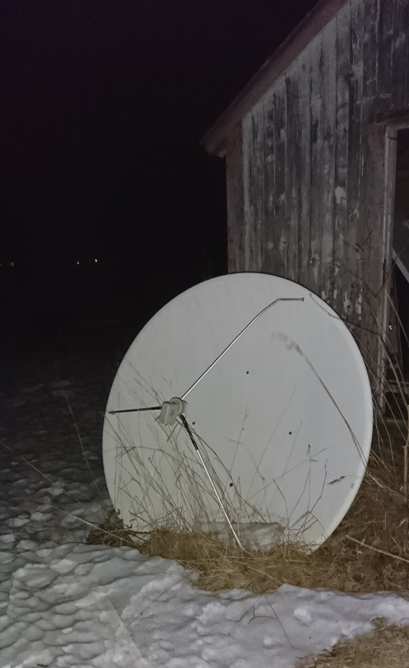

Dankjewel allemaal.. Ik heb nog een grote schotel staan. Morgen even meten, maar vermoed iets van 1,60 m. ooit eens gekregen. Deze ook ooit eens gebruikt voor CD maar dat ging dus niet meer.. Nu dus misschien wel goed voor Joyne.  Mannen Bodø is wel een stad maar kent geen schotelboer.. De zaken waar je nog wat kan krijgen is net als in Nederland Media markt en Expert, dus niks..  Ik ga het morgen proberen.. Bedankt..
Als je met de oude grote schotel vroeger astra kon ontvangen moet
het met joyne zeker  met die schotel lukken.
Houd er rekening mee dat de skew erg kritisch is
aangepast door luisteraar
  • Like 1

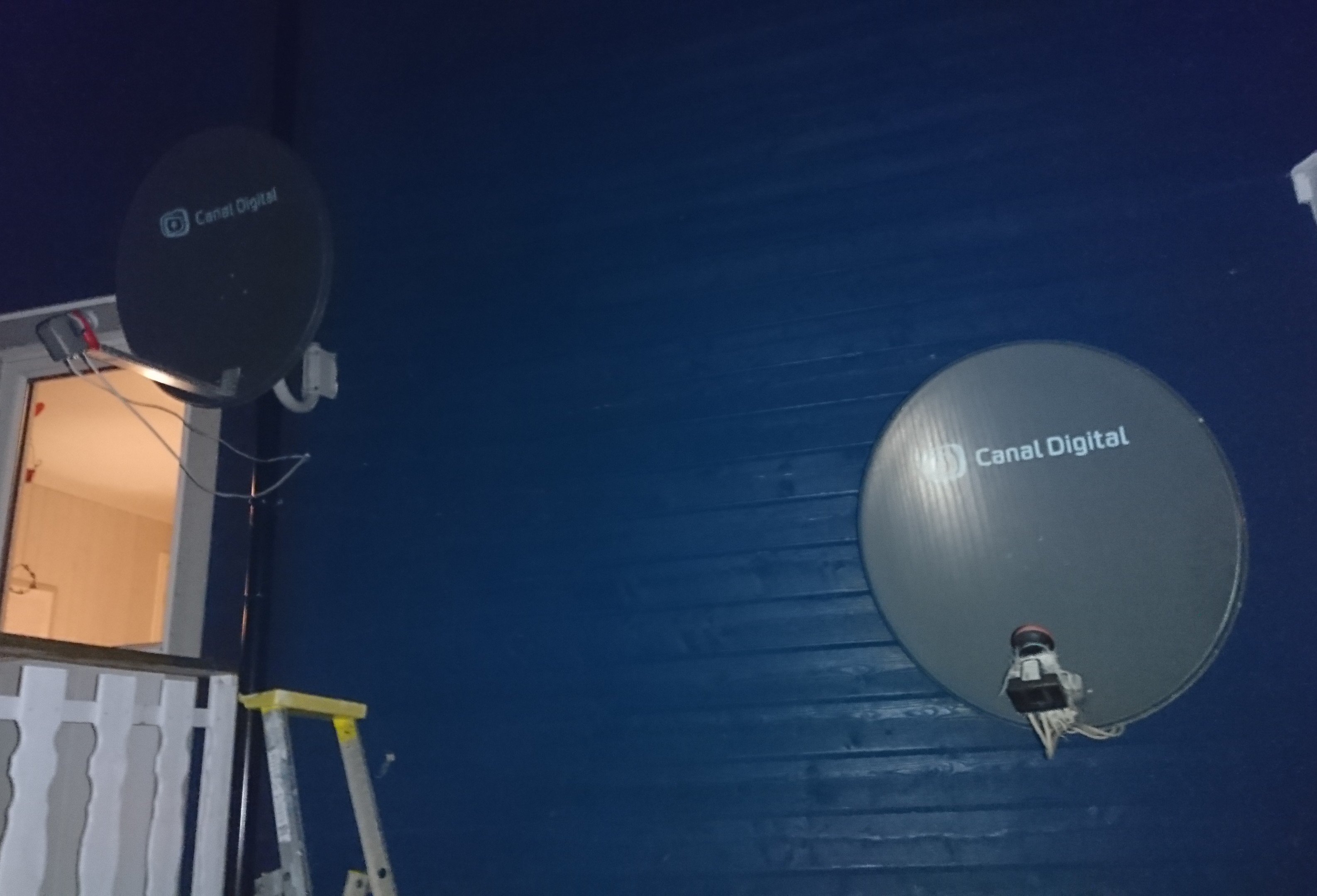

Kijk op foto 1. Zo hangen mijn schotels aan mijn huis. Rechts, laag,  de schotel voor Noorse Canal digital. En Links iets hoger de schotel die ik voorheen gebruikte voor Canal digitaal Nederland, toen nog op Astra 1. De Astra 3 kreeg ik hier niet meer mee, daarom al eens de schotel op foto 2 geprobeerd, dus ook niet..  Maar nu is dus ook deze schotels te klein voor Joyne..
Foto 2 de schotel ooit eens gekregen. Geprobeerd op astra 3 maar nee hoor. Nu dus morgen proberen op Eutelsat 9B..;). Trouwens 150 cm.
Dit is voor mij om te proberen als Nederlandse toeristen in Noord Noorwegen de Nederlandse tv zenders kan ontvangen zoals Joyne zo mooi beloofd.. Waarschijnlijk wel met een 1,5 meter schotel op de Camper :D

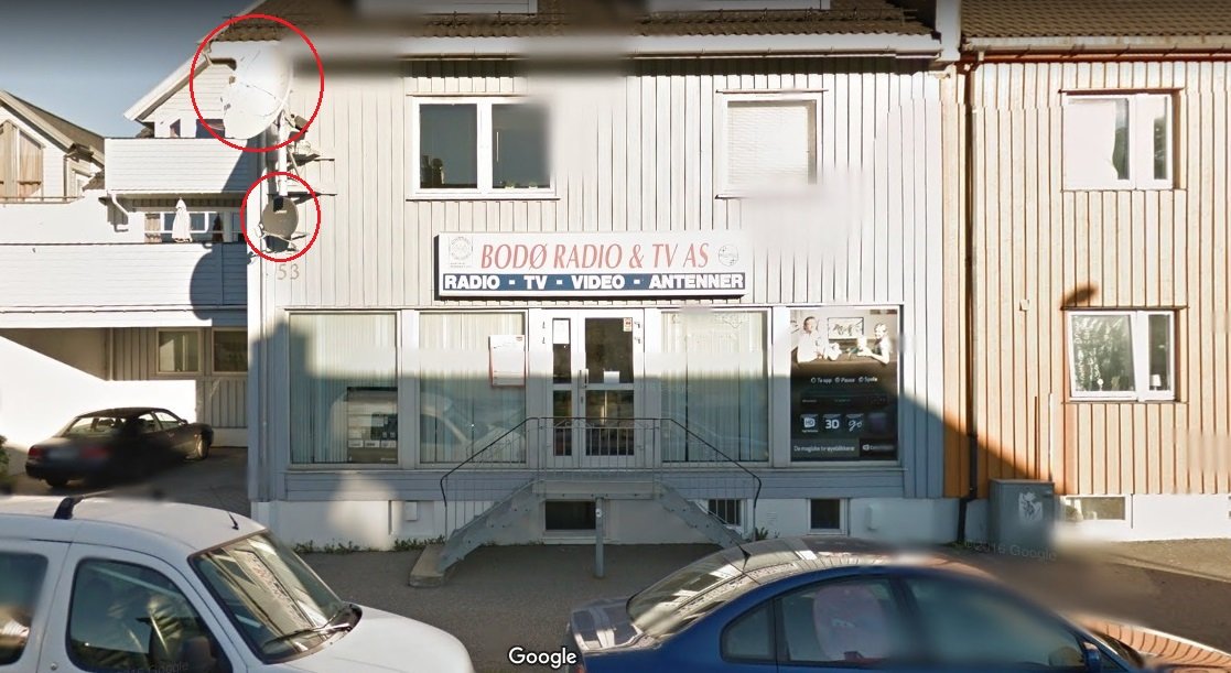

"Mannen Bodø is wel een stad maar kent geen schotelboer."
Oh nee? dan ken jij je stad toch maar slecht, zie de foto van de schotelshop in Bodø.
  • Moderator
Foei, Reclame!:cool:
