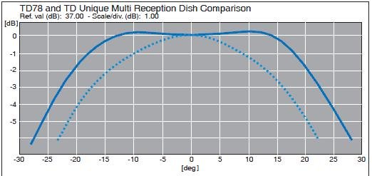

Sprietje Geplaatst: 20 februari 2018 Geplaatst: 20 februari 2018 Zo'n vraag moet je gewoon aan mijn stellen Als eerste het verloop bij een Maximum E-85 De tweede afbeelding het verschil tussen een Triax Unique t.o.v. een Triax 78. Het verloop van een T55 is hetzelfde als bij een T90 alleen de versterking in zijn geheel is een stuk minder. 1

moonchild Geplaatst: 20 februari 2018 Geplaatst: 20 februari 2018 Opmerkelijk dat de TDS 78 op +-10 deg maar 1 dB verliest, en op +-15 ook maar 2 dB. Nederlands Transplantatie Verbond adviseerd: draag geen fietshelm! VU+ Duo 4K SE BT met openpli 8.2

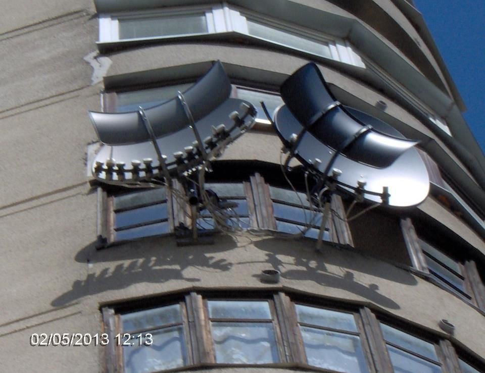

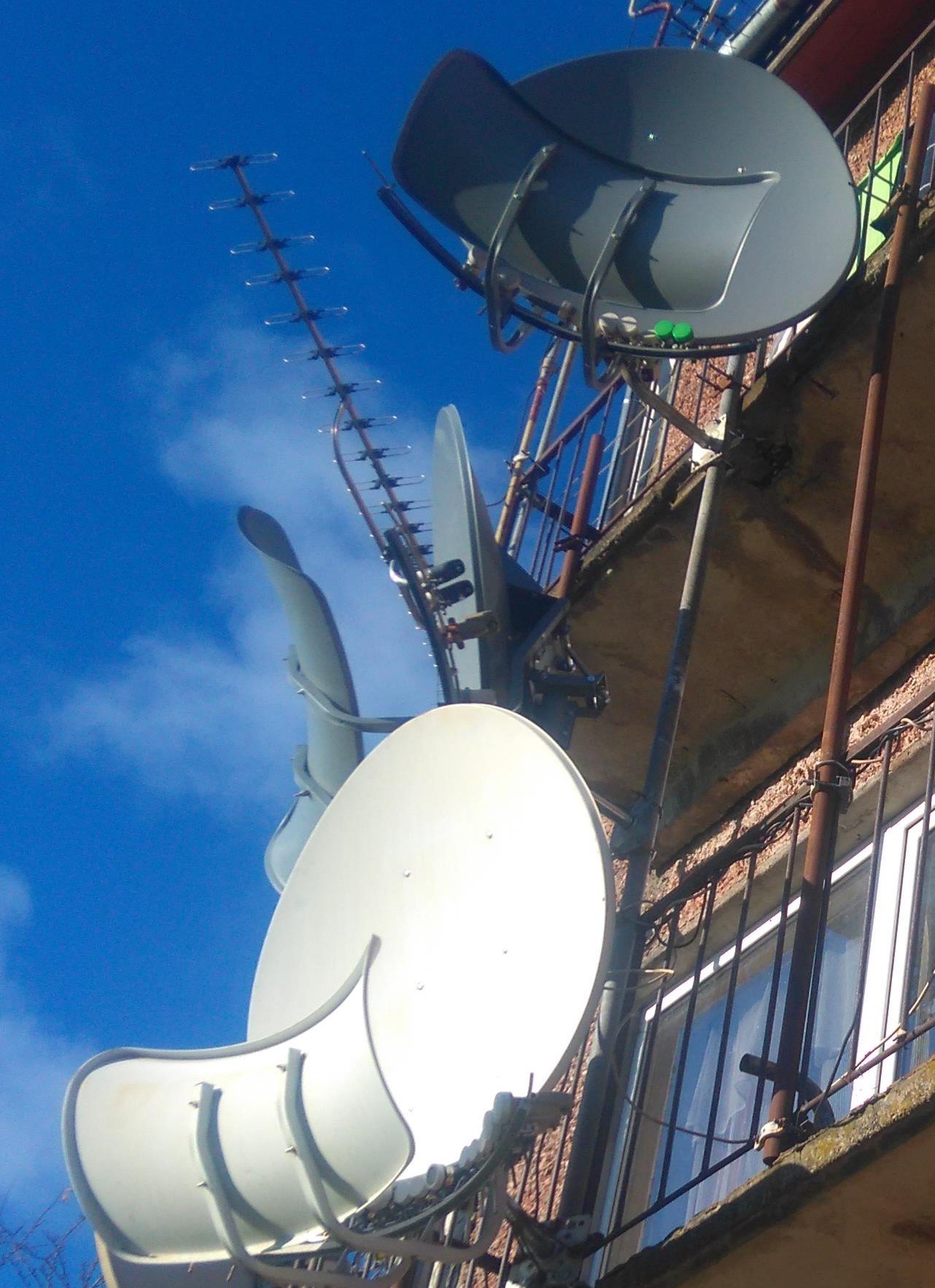

RimaNTSS Geplaatst: 20 februari 2018 Geplaatst: 20 februari 2018 Er is een foto van het balkon van de vriend van mine.3x T90 (een van deze antennes is ex-mijnen).
