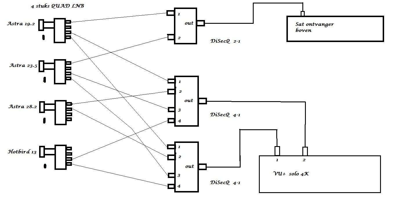

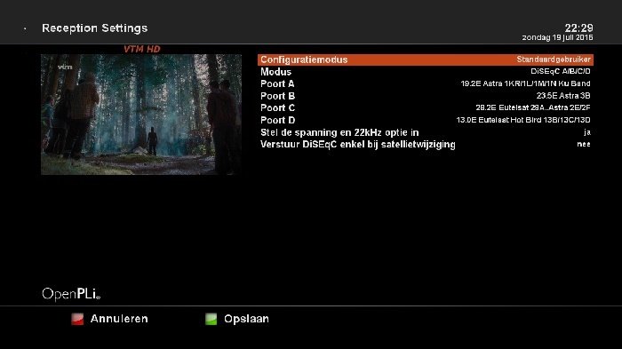

Zitten klooien met de satellieten setup, en DiSecQ switches.......zie plaatje is mijn huidige schotel opstelling.
Ga ik eindelijk zoeken, "vindt" hij op ASTRA 19.2E ruim 1000 zenders.......de andere drie 0,0, niets, niks, nada, noppes.
Mijn eerste idee: iets met de DiSecQ instellingen?  Of de switches ook opgeblazen maandag?
Om het laatste uit te sluiten: Mijn ontvanger van boven gehaald, en aangesloten, deze "vindt" alle zenders, ook via de andere drie sat's prima beeld, conclusie: switches, lnb en kabels zijn goed.

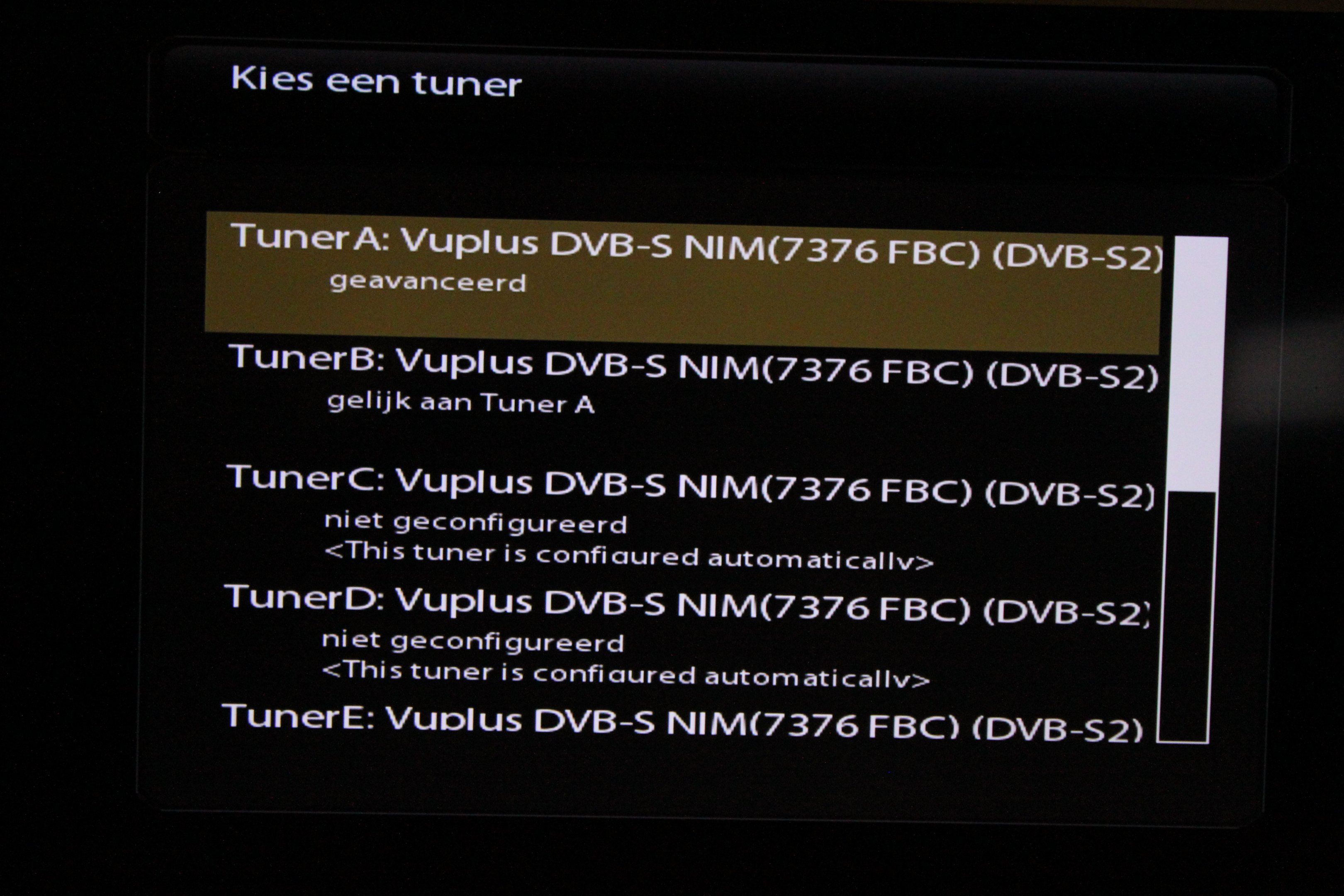

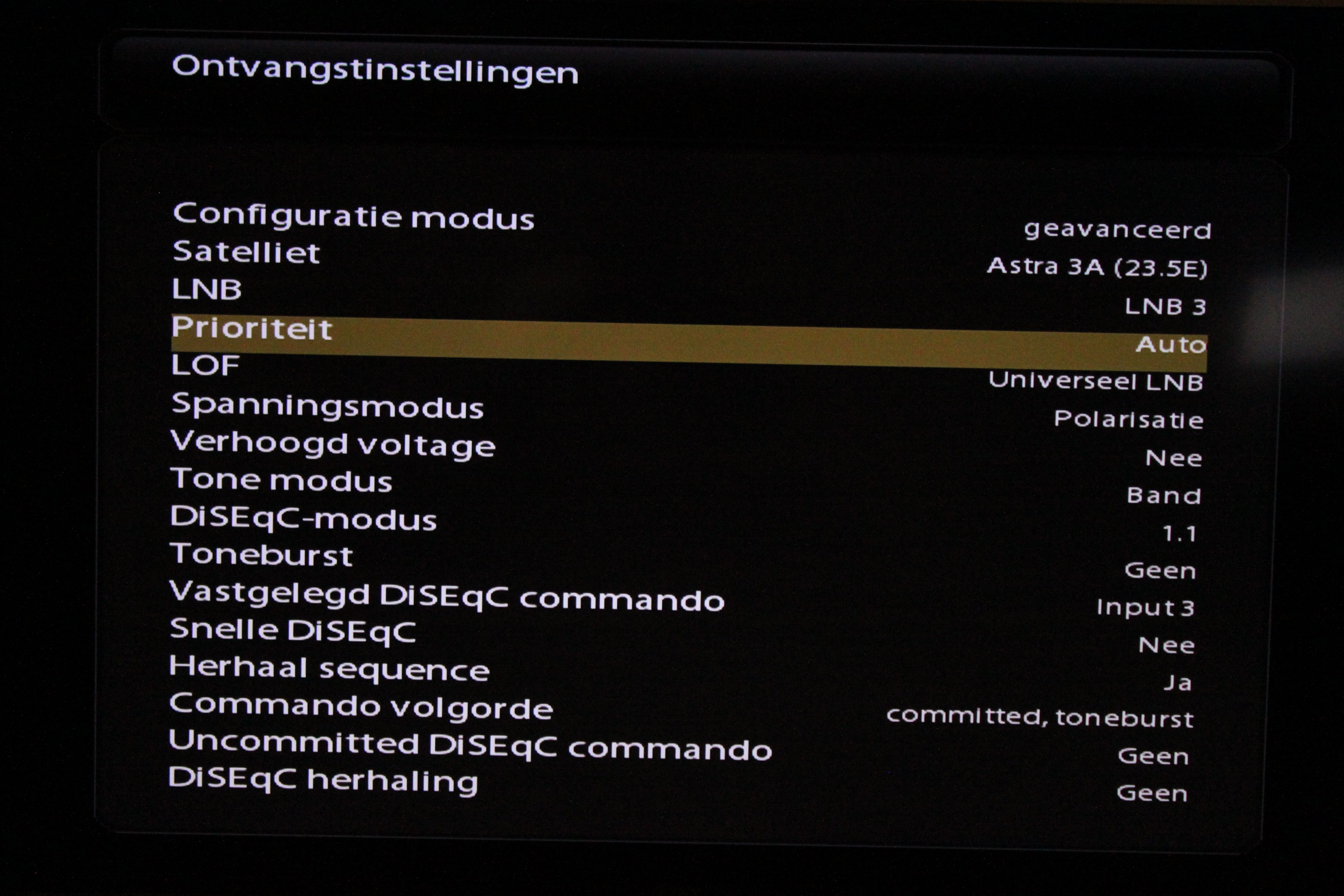

Zie tweede plaatje voor mijn setup voor tunerA,  dit is voor 23.5E op "3" en LNB3, maar 19.2E op 1 en LNB1, 28.2E op 2 en LNB 2 en 13E op 4 en LNB4.
Tuner B is geconfigureerd, "gelijk aan tuner A".

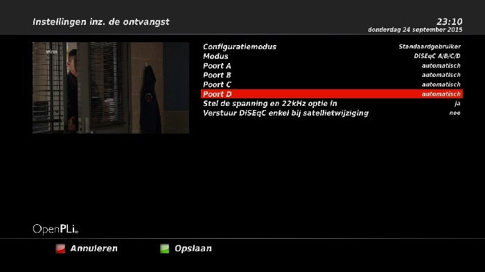

Ik heb zowel de simpele setup gebruikt, als de geavanceerde, beide geen succes.
Soms "vindt" hij iets op de andere drie, maar bij nader inzien is het gewoon iets van ASTRA 19.2E. (dus de switches worden niet juist aangestuurd door de VU+.)
 ik heb van alles mee heb zitten experimenteren in diverse parameters in plaatje 2, maar geen succes.

Als je gewone DiseqC switches gebruikt moet de instelling gewoon zijn:
Simpel
DiseqC A/B/C/D
En dan is het handig (maar zeker niet verplicht) om de DiseqC poorten 'standaard' in te stellen voor CDS/TVV
A. Astra 1
B. Astra 3
C. Astra 2
D: HotBird
Citaat
Simpel
DiseqC A/B/C/D
tsja, dat had ik ook in het allereerste begin, maar dat werkt ook niet.........alleen op 19.2E komen de kanalen binnen.  (is poort 1 op de DiSecq switches.)

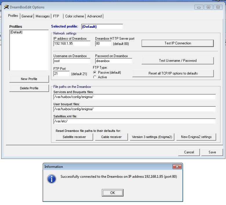

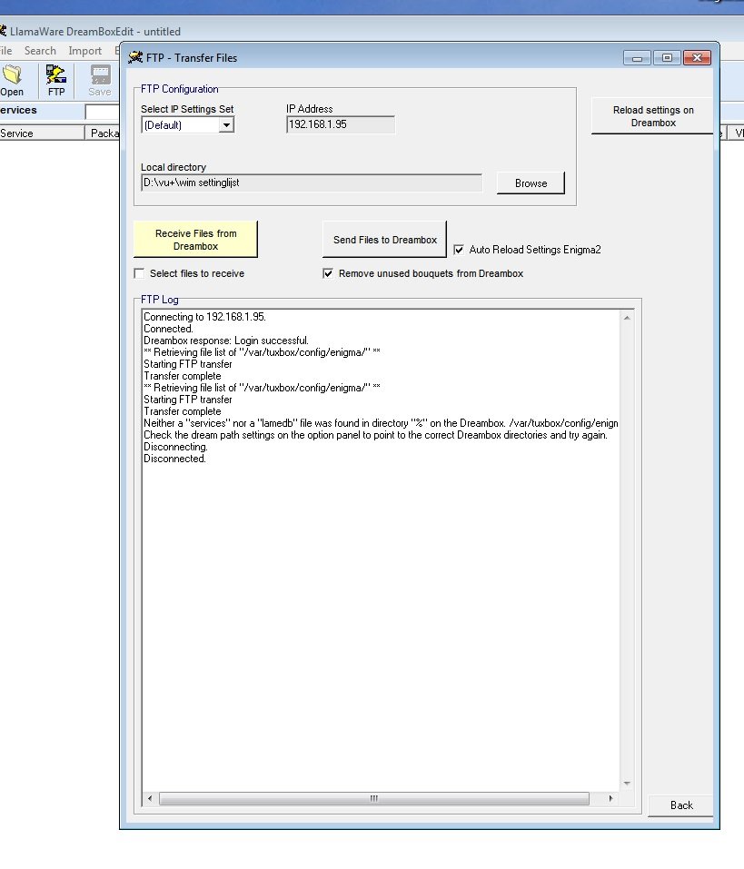

Ik heb Dreambox editor gedownload, en geinstalleerd op mijn desktop. Dat start ik op, en hij vindt gewoon de VU+, en volgens verbindingstest kan het programma de VU+ vinden, en is verbonden, zie plaatje "netwerktest", na drukken "test ip connection".
Wil ik dan settingslijst overzetten via de gele FTP knop, dan zie plaatje  "error melding" wat de foutmelding is.
Doe ik iets fout, of moet ik nog iets anders instellen?   Kom er verder niet zo gauw uit.
