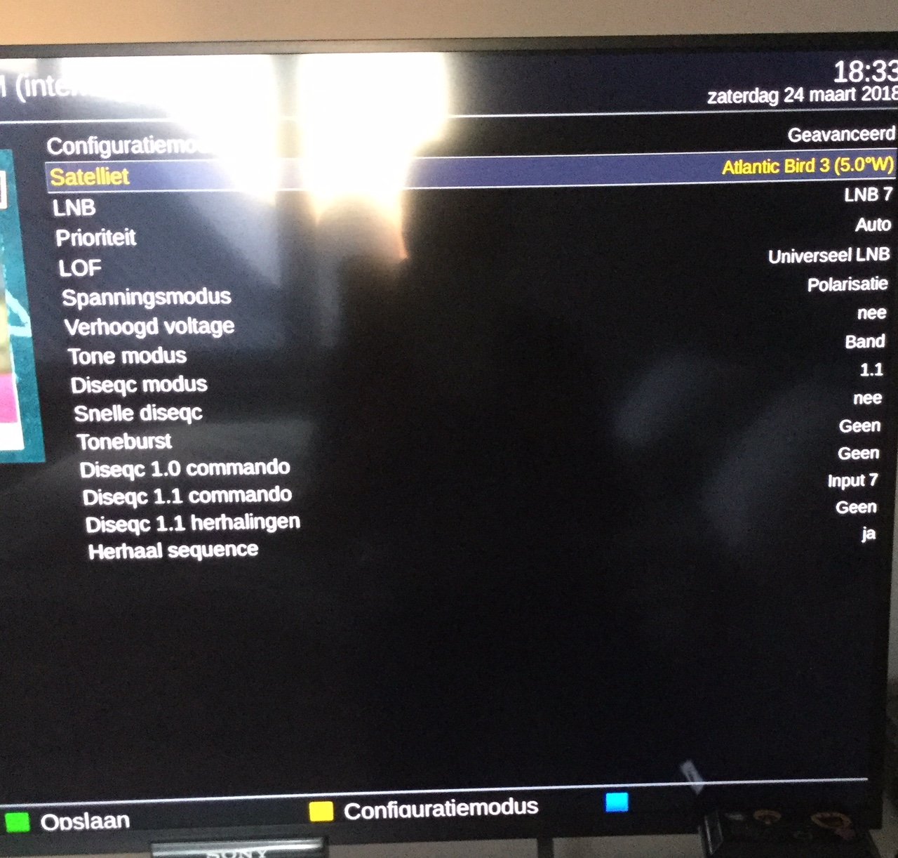

Heb schotel met 8 LNB die ik met een diseqc 1.1 werk
 mijn TUNER configuratie settings  zet ik op advanced en geef mijn 8 LNB in
je ziet de settings in foto, op Dreambox voordien geen probleem werkte perfect
met VU+ uno4K geen beeld paar keer image aangepast op Open Pli 6.1 dan ook op Open ATV
geen soelaas werkt niet...
Na lang zoeken wel ondervonden dat hij 4 satellieten neemt
volgens Diseqc 4 poorten A/B/C/D
weet iemand hoe je dit kan oplossen ?  en ik weer op mijn 4 andere satellieten kan ingeven

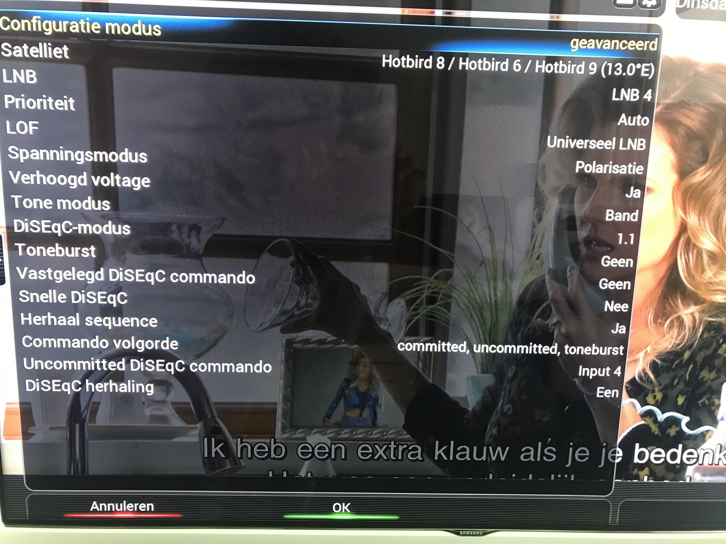

Mijn Ultimo 4K lijkt wel wat op de Uno 4K en draait probleemloos met VTI.
VU+ Ultimo 4K PLI 9.x dual DVB-S2 FBC tuner met 750Gb WD Blue, VU+ Zero 4K PLI 9.x  Visiosat G4 Quadro met 3 Alps quad en 1 Inverto Ultra Black quad, LG G1 Oled Evo 77 inch, Sony Bravia KDL 65-XD7505, , Nvidia Shield TV Pro mediaplayer, Denon AVR-X3500 audioreceiver. Zone 1: 2X Kef IQ90, 2x Kef IQ10, Kef IQ60c, BK XXLS 400 subwoofer. Zone 2: 2X Tangent EVO4. Fritzbox 7590. Synology DS423+, Raspberry Pi 3B
Is goed voor je , heb hem er ook mogen afsmijten neemt enkel    A/B/C/D dan werkt ie goed

je instelling is verkeerd,ik ben nu niet thuis en kan niet kijken hoe het juist zit maar ik denk dat je tone modus op auto moet staan en dan ga je een paar regels bij krijgen  waar je bvb uncomitted disecq enz kan instellen ( ik dacht dat ie op uncomitted-comtted moet staan...
