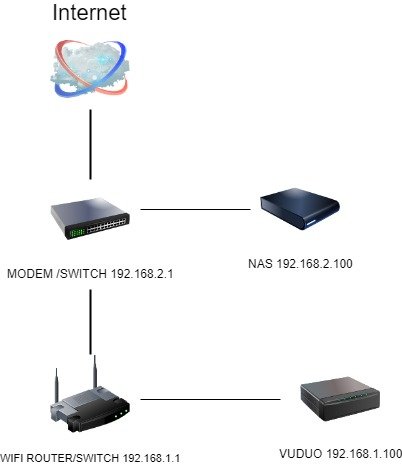

Ik heb hier al jaren een VU Duo draaien. Enige tijd geleden ging de HDD kapot. Aangezien ik hier ook een NAS heb staan heb ik de opnames nu op de NAS staan. In eerste instantie werkte het prima maar nu heb ik al een tijdje last van haperende opnames. De VU DUO is aangesloten op het netwerk zoals in bijgevoegd diagram is weergegeven. IP-adressen en rangen zijn in werkelijkheid anders maar voor het plaatje en probleem is het denk ik zo wel duidelijk. Als ik een opname start is de VU DUO ook ontzettend traag en reageert bijna niet meer op commando's en geeft ook op andere zenders haperend beeld of geen beeld.
De mount kan wel worden aangemaakt en de inhoud van de HDD is ook wel zichtbaar.
Softwareversie OpenPli, diverse maar volgens mij sinds het probleem er is OpenPli 6.1
Ligt het aan de OpenPli versie? Zou zelf eigenlijk weinig anders kunnen bedenken omdat hij het eerst wel goed deed met versie 6

Kan je de NAS niet aansluiten op de router?
Mijn vu nam perfect op,op de nas.
De maxdigital xp1000, had ook slechtste opnames op de nas.
Vu ging via switch naar NAS en de xp1000 door router en switch. Alles op pli. En om misverstanden te voorkomen, nas staat nu in de woning van vu solo2, waar het wel perfect werkt, zelfs met 2 gigabit switch ertussen.
Ik heb altijd problemen ervaren met 2 onderliggende ip adressen.
Welke isp heb je?
Handiger om de router/switch gewoon in bridge mode te zetten op de modem. Zo is de NAT translatie maar over één device.
Wat voor nas heb je en wat voor modem en switch.
Wat ik nu al kan zeggen heb je een modem van de provider gooi die er tussenuit dus alleen als modem en niet als switch gebruiken.

Mijn VU nam ook prima op op de NAS. Zo ineens doet ie dat niet meer.
NAS is een Western Digital MYCloud EX2 ultra
Modem KPN Experiabox V9 (kloteding)
Router Netgear R7000
Kan het modem er niet tussenuit gooien omdat anders interactieve tv niet meer werkt. Daarnaast is het fysiek niet mogelijk de NAS aan de Netgear te koppelen (op zich wel mogelijk maar totaal niet wenselijk ivm twee verplicht gescheiden netwerken ,de NAS moet via beide netwerken benaderbaar zijn).
Na het modem een Gigabit switch gooien regelt die alles zonder tussenkomst modem.
Alleen de dhcp laat je het modem regelen.

En bij een managed switch kan je de prioriteiten en naar ik dacht ook vlan regelen.
Ja dat kan maar om het makkelijk te houden kun je de tv op het modem laten en de rest op de switch.

Op ‎22‎-‎4‎-‎2018 om 11:13 zei robje:
kun je ons lezers dat eens uit de doeken doen?
door een simpel schema te schetsen met gezin A of huishouden A en gezin B of huishouden B
en hoe jij de je LAN en/of WLAN deelt

Heb het probleem inmiddels opgelost. Heb de VU duo met een nieuw aangelegde kabel in het zelfde netwerk gehangen als de NAS. Was wel een klusje om de kabel aan te leggen maar het werkt weer goed.
