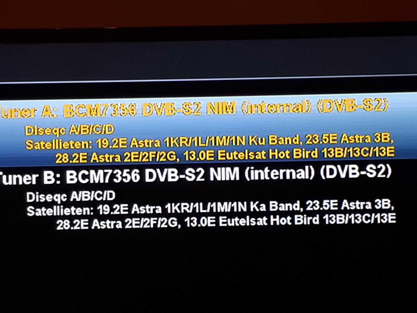

Euh... sorry dat ik niet zo mee ben met de terminologie. Ik ontvang wel degelijk 4 satellieten (Astra 1 2 3 en Hotbird), met 4 aparte koppen, en dan lopen er 2 kabels naar beneden.
Ik ga dat met die Oscam eens proberen.
Dit heeft toch volgens mij niets met het niet bekend zijn van de terminologie te maken maar met het duidelijk verstrekken van antwoorden.
Op mijn vorige vraag naar welke satelliet jij kijkt antwoordde jij 23.5 !!
Niet dat dit nu bepalend is voor de oplossing van jouw probleem maar het is voor ons altijd makkelijker als wij de configuratie in beeld hebben.
Solo lnb's ? Twin lnb's ? Quad lnb's? Switches?
Ik krijg het gevoel dat je een kwart tot een achtste van de mogelijkheden van de VU gebruikt.
Ik denk dat het vier twin LNB's zijn, voor zover ik er verstand van heb.

Ben je in staat een foto te nemen van je buiten installatie?
Het kan zijn dat niet alle lnb's 2 uitgangen hebben waar een coax is aangevezen. Om geen verwarring te hebben.
Niet alleen van de schotel, maar eventueel ook van de diseqc switches (waar alle kabel of diverse kabels toekomen.)
