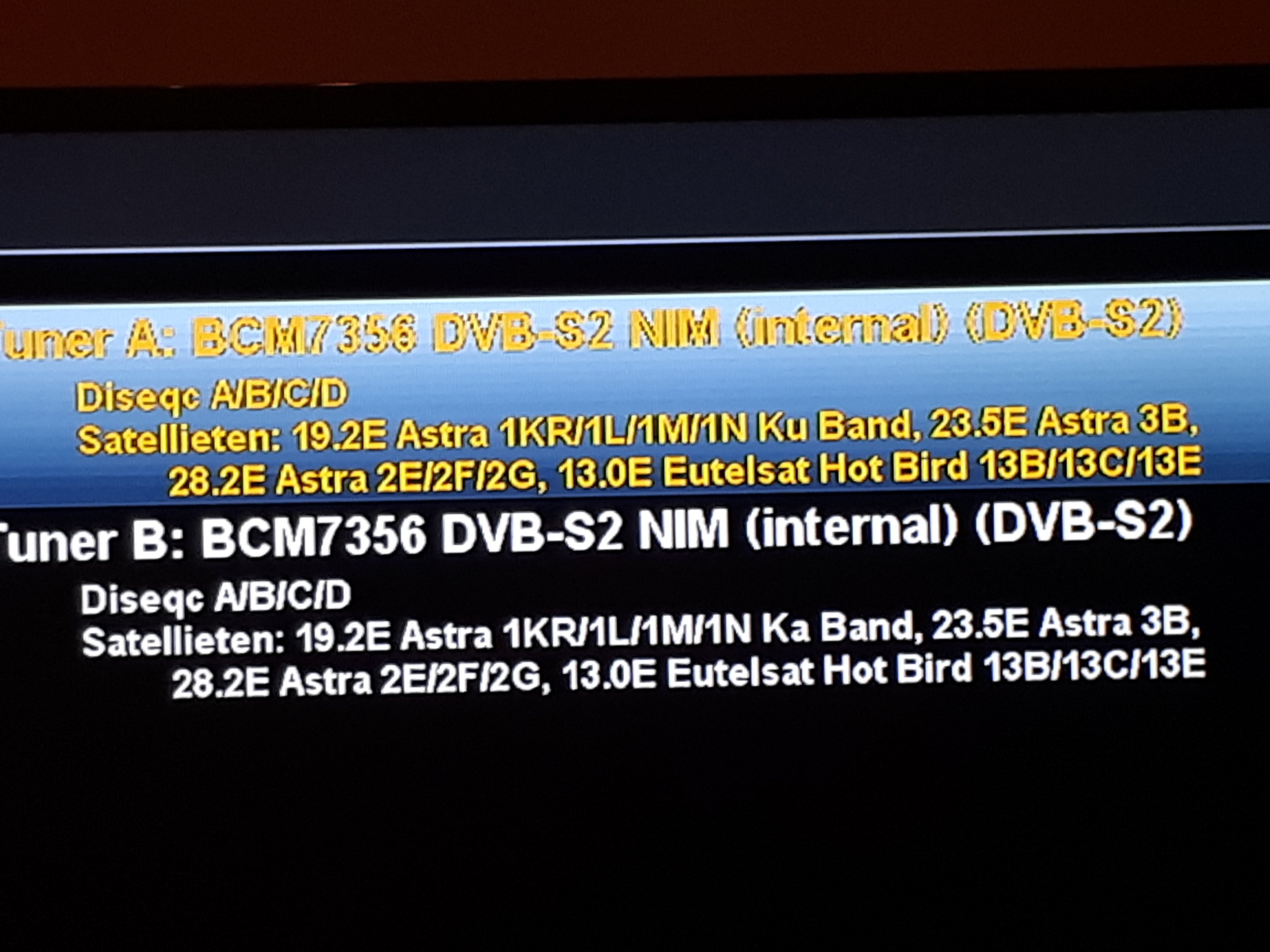

Klopt, ik heb de tuner nu eens van scratch opnieuw geconfigureerd.
Het probleem met het terug naar kanaal 1 gaan is schijnbaar opgelost.
Het enige wat er nu nog scheelt met Oscam is het volgende (ben een beetje aan het experimenteren geweest): als ik een opname van een programma dat op Astra 23.5 wordt uigezonden maak, kan ik blijkbaar niet naar een zender van Astra 19.2 kijken. Astra 28.2 en Hotbird 13 zijn geen probleem.
Ik doe waarschijnlijk nog iets fout in de configuratie; maar wat?
Ik heb overigens nog wat liggen experimenteren, het andere CI-slot werkt wel degelijk, ik zal er de eerste keer de kaart niet ver genoeg ingeduwd hebben. Ik durf die dingen fysiek niet te forceren.
Hoe dan ook, ik kan blijkbaar alle mogelijke opnames combineren behalve op de 19.2. Daar kan ik maar max. 1 zender van zien. Ik begin stilaan te vermoeden dat het aan de aansluiting gaat liggen.
Maar wat moet ik precies tonen qua configuratie? Er zijn zo veel menuschermen...

Ook geen fta op 19,2 bvb bvn of ard? Of gaat het specifiek over decoderen?
met softcam nog nooit meegemaakt, dat je maar 1 zender tegelijk kan decoderen.
Fout in tuner configuratie, nader bepaald de diseq instellingen?

Blijkbaar ook geen FTA. Als ik bijvoorbeeld op één HD aan het opnemen ben, kan ik bijvoorbeeld niet naar Das Erste HD of ZDF HD kijken, die volgens mij toch FTA zijn. Alle ander combinaties (BBC op 28.2 of RAI op 13.0) werken wel, alsook alle andere zenders van de 23.5 (Canvas,...)
Dan zal het wellicht niet met de coderingen te maken hebben...
Vrees van niet. Oftewel een tunerconfiguratie fout, of iets dat misloopt tussen lnb en ontvanger.

Nee, er is al 3 keer gevraagd om je configuratie.
Je tuners zijn niet goed geconfigureerd (Ka of Ku band?) of er is een switch niet goed aangesloten of switch/kabel/lnb defect.
  • Moderator
Kijk eens aan, meteen raak, de ene tuner 19 voor de Ka band en de andere voor de Ku band.
daar zit je probleem.
verander ka door ku en voila...
YES ! Dat is 'm!
Zoals iedereen wel merkt ben ik geen newbie maar het scheelt niet veel :)
Allen heel hartelijk bedankt om mee te denken. Nu draait het als een lier.

Hier mijn tuner configs. Bij jou zal er nog poort c en d bijstaan, en 2 tuners ingesteld.
