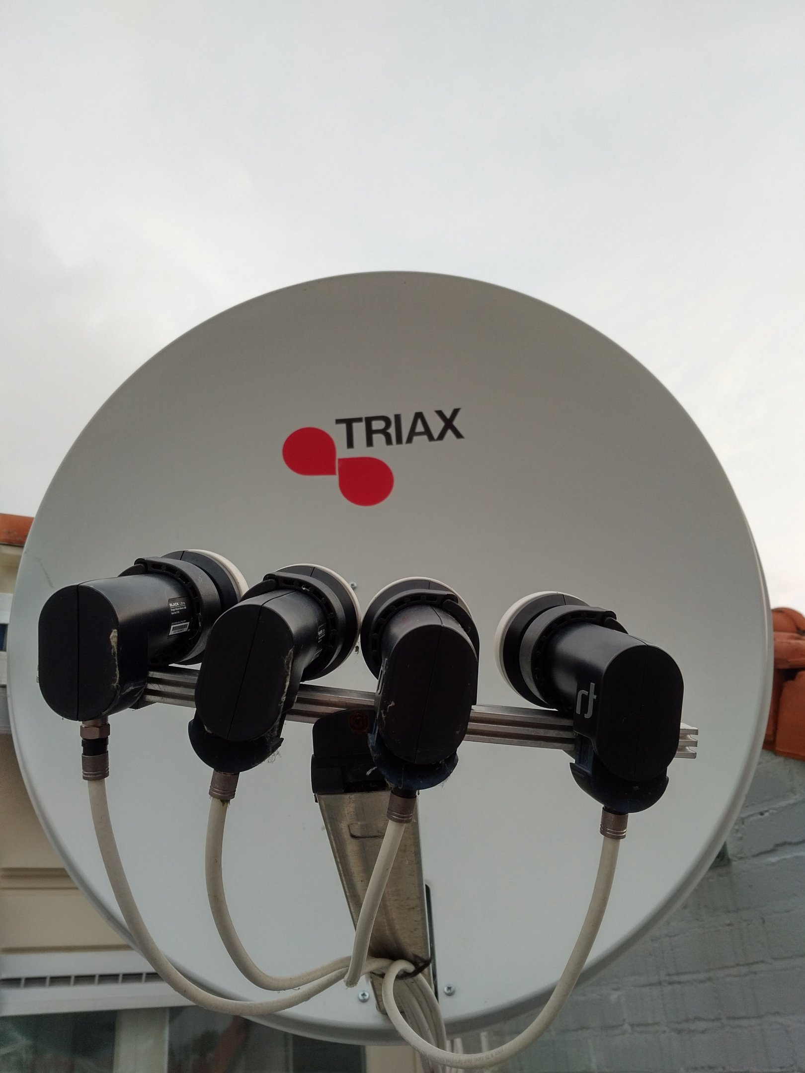

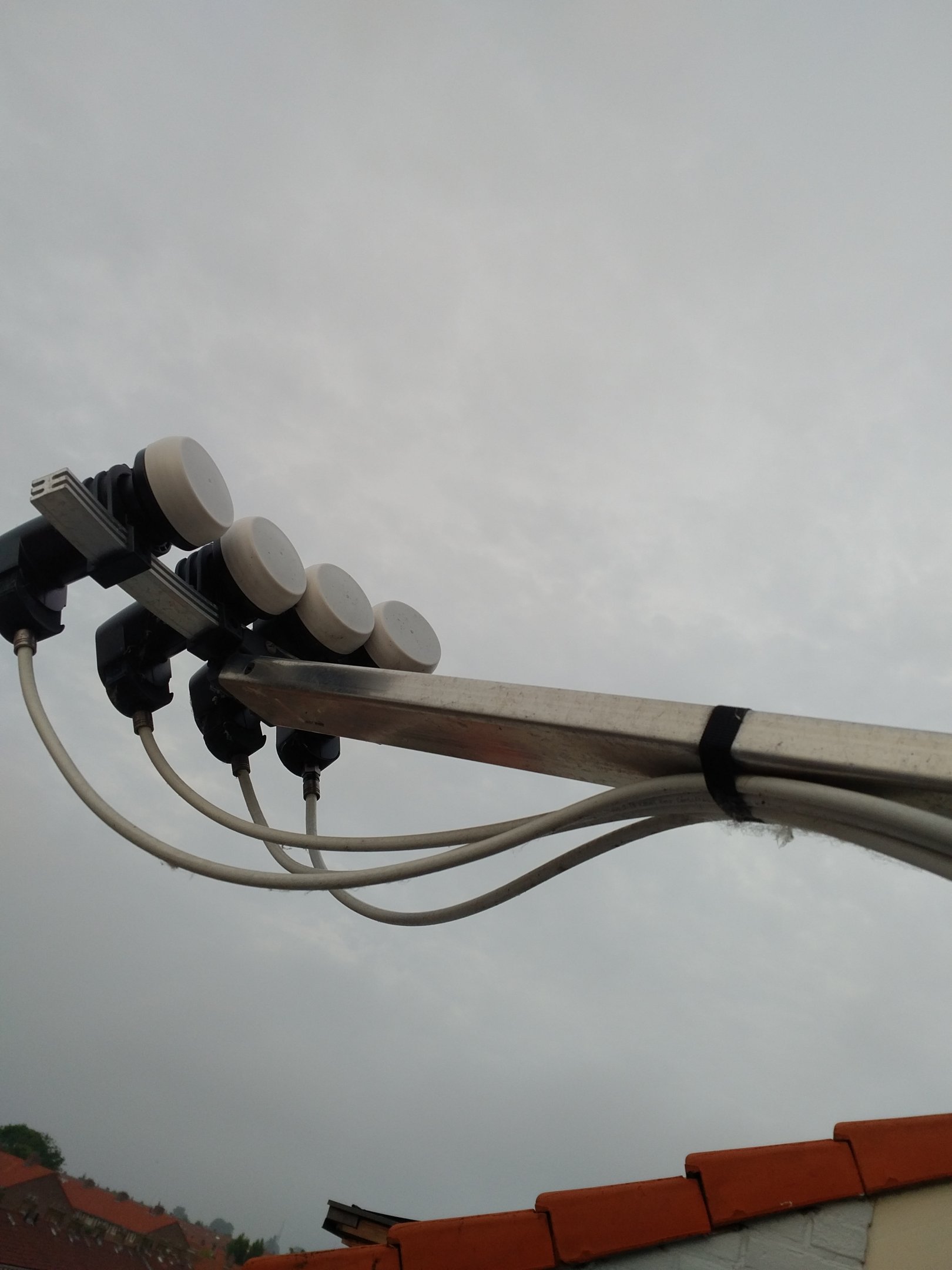

Ik kijk morgen of ik een betere foto's kan schieten, de voorkant van de lnbs bedoel je dus echt een frontale foto van de grijze regendoppen? En met name op de hotbird want daar gaat het om.

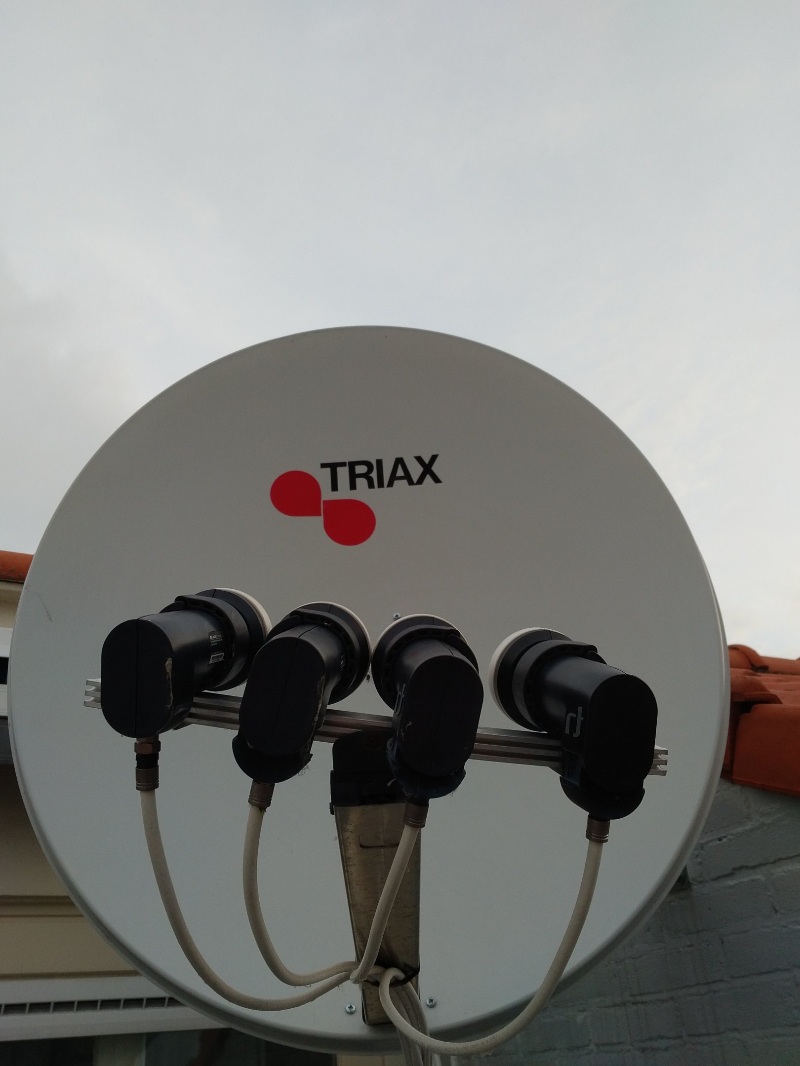

Met deze nieuwe foto zie ik dat de rail 10,5 graden schuin staat, dus nog steeds 1 graad minder dan het zou moeten zijn. Voor deze beoordeling heb ik de eerste foto gebruikt. Daar kun je namelijk de uitsparing zien die in de schotel gemaakt is waar de lnb-arm in geschoven is. Die uitsparing is precies verticaal er van uitgaande dat de pijp waar de schotel op gemonteerd is verticaal staat. Om de hoek te bepalen gebruik ik het programma Microsoft Office waarbij de foto per 0,1graad gedraaid kan worden. Zo kan ik de hoek dus heel nauwkeurig bepalen.
De schotel hebben ze op de Astra 23,5 uit moeten richten want de lnb van de Astra 19,2 staat er 5-6mm naast omdat die niet dicht genoeg tegen de 23,5-lnb kan. Met 1 graad verschil geeft dat een hoogteafwijking van 2mm van de Hotbird. Dat levert maar weinig verlies op. Dus wat de schuinte van de rail zeg ik OK.
Zo te zien aan de borgschroef hebben die mannen de schuinte van de rail ook niet anders afgesteld dan dat hij al stond.
Wat de afstand van de Hotbird-lnb t.o.v. de Astra 19,2-lnb lijkt het me 2mm te groot maar ook dat valt binnen de marges.
Ook de afstand van de kop tot aan de lnb-klem staan goed, zo'n 5-6mm zo te zien.
Al met al ziet de afstelling van het geheel er dus goed uit.

Wat je nu concludeert is nu herzien nav van wat je gisteren concludeerde?
Dat de afstelling wel juist is behalve die ene graad op de rail? Dus 1 graad minder naar rechts?

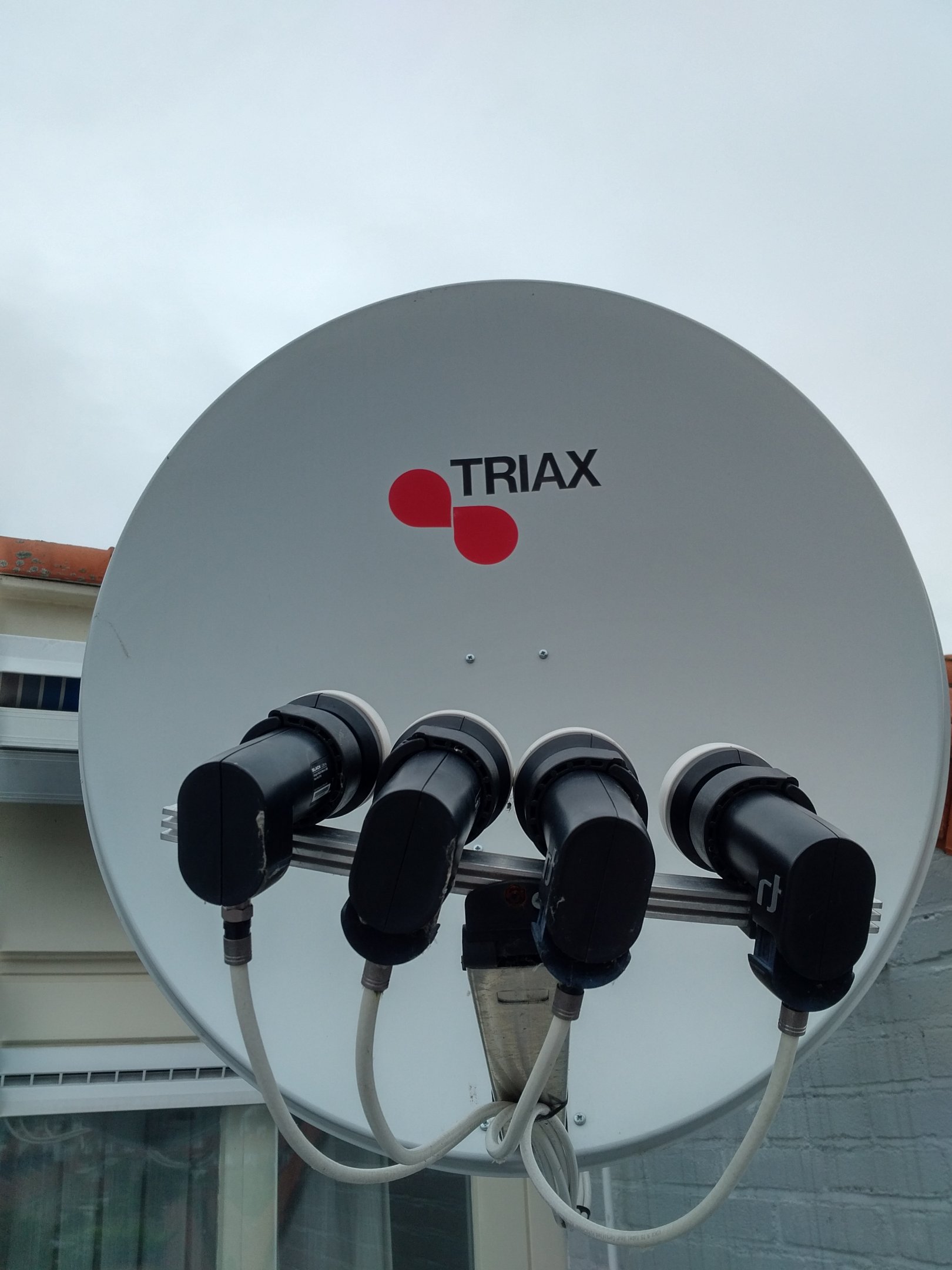

Nee, ik heb het er over dat de rail zo te zien nog 1 graad schuiner gezet moet worden maar daarbij ga ik er dan wel van uit dat de schotel op een pijp staat die echt verticaal staat. Het nauwkeurigste kun je het bepalen door een elektronische waterpas over de lnb te leggen.
Ik heb zo'n ding natuurlijk altijd bij de hand. Daarmee meet je tot op 0,1 graad nauwkeurig.
Je kan het ook met een mobile telefoon meten waarop een waterpas app zit.

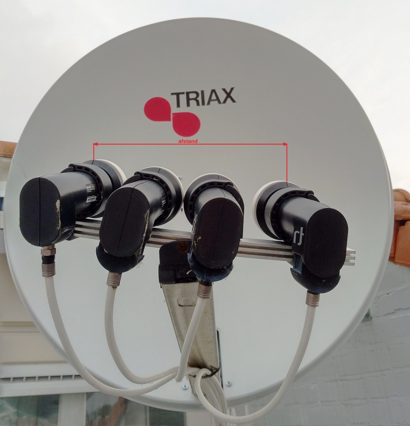

Als je even precies de afstand tussen de twee buitenste lnb's op geeft, dan zal ik voor je uitrekenen hoeveel het hoogteverschil moet zijn. Dat kun je dat met een gewone waterpas even controleren.

Misschien dat de schotel toch lichtelijk getorst is?
