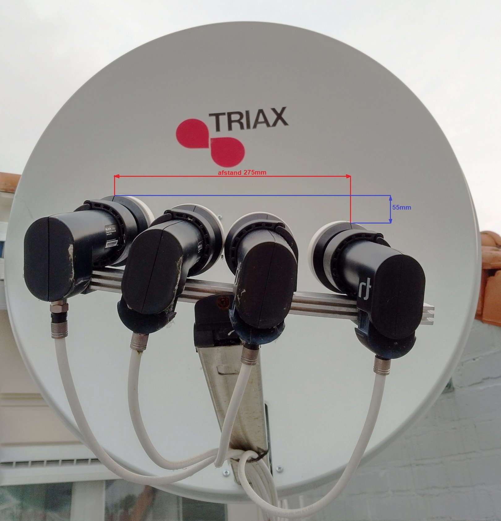

Dat zou ook nog kunnen dat de schotel iets getorst is.
Daar kom je snel achter door een garendraadje of dun vislijntje van boven naar beneden en van links naar rechts te spannen en met plakband op de rand van de schotel vast te zetten. In het midden van de schotel moeten ze elkaar juist raken zonder afstand ook als je het draadje aan de andere kant van de andere draad langs laat lopen.
Dat getorst verhaal heb ik een keer gechecked op jouw advies toen Alex hem pas geplaatst had vorig jaar.
Er is niks aan de schotel zei ook de monteur.
Hij gaat trouwens thuis de boel "nabootsen" ik denk ook dat hij niet veel klanten krijgt met multifeed?
Ik heb net gemeten van de linker lnb tot de rechter lnb 27,5cm
Een andere satellietzaak mailde ik en die gaf al aan dit doen we niet eens, we gebruiken dan de Cahors Big Bi Sat, belachelijk duur ding man.
Wel goed zo'n schotel?
Dan moet het hoogteverschil 55mm zijn. Plaats dus een vulling van 55mm op de kop van de Hotbird-lnb en leg dan de waterpas over de twee buitenste lnb's. Hij moet waterpas liggen als de rail op de juiste schuinte staat.
aangepast door Sprietje
Als de schotel getorst is, zullen alle HB zenders over de hele linie zwakker binnenkomen.

De TS is hier de derde man, spijtig kun je niet met de techniekers spreken. Even lichtjes wringen aan de lnb/schotel of arm kan effect geven op de meters.
Ik heb zoiets gelijkaardigs staan in Spanje. Arm is maar zo en zo, De bevestiging van rail aan arm met 1 vijsje is ook maar zo en zo, verdraaid zich gemakkelijk zoals bij vastzetten RF stekker of instellen lnb.
Hardware is niet goed.
1*187;2*110;3*70 schotels-11*twin lnb;2*quad lnb;Sab Sky 4900
Ik vertrouw deze schotel evenmin en vermoed dat die de boosdoener is.
Ik wacht even af wat de schotelmonteur nog gaat doen.
Ik heb er nu geen prio mee, KBS blijft nu stabiel op 9,9 ik zie nu weinig storingen.
Wat ook dus zou kunnen maar ja dat is geld er tegengooien.
De Triax erafhalen en Cahors Big Bi Sat erop en geen gezeur meer met ontvangst issues en dat kan volgens mij uitgebreid worden naar 8 lnbs?
En ook even een andere muurbeugel neem ik aan?
Ik denk dat de muurbeugel toch wel stevig genoeg is. Dat kun je trouwens makkelijk controleren door eens even aan de beugel te schudden en kijken of de schotel echt gaat bewegen.
Toch lijkt het me geen overbodige zaak de schotel met draadjes te controleren. Die monteurs kunnen wel zeggen dat de schotel er goed uit ziet maar als een schotel iets getorst is, kun je dat echt niet met het blote oog zien. Dat is het verraderlijke van torsen.

Misschien dat de schotel toch lichtelijk getorst is?
Is een mogelijkheid. Tijdens het nazien van de schotel had men dit wel kunnen zien en meten icm Promax Ranger HD.

Wacht even op reactie van de schotelmonteur. Een Cahors Big Bi Sat is een degelijke en duurzame schotel. Hou er wel rekening mee dat deze schotel veel breder is vergelijken met de Triax. Hou rekening mee met het plaatsen daarvan. Daarbij adviseer ik een mast met een diameter 60mm ipv de bekende 42mm. Zodat deze wat meer "body" heeft.

@Rolando, is er bij de werkzaamheden en metingen ook rekening gehouden met het feit, dat de Triax arm wellicht niet meer goed focust doordat die doorhangt door het gewicht van de 4 lnb's?
4 lnb's op een Triax is geen enkel probleem ook niet als de lnb's 2 aansluitingen hebben. Het schoren van de lnb-arm is wel nodig als je 4 lnb's gebruikt met 4 aansluitingen.
